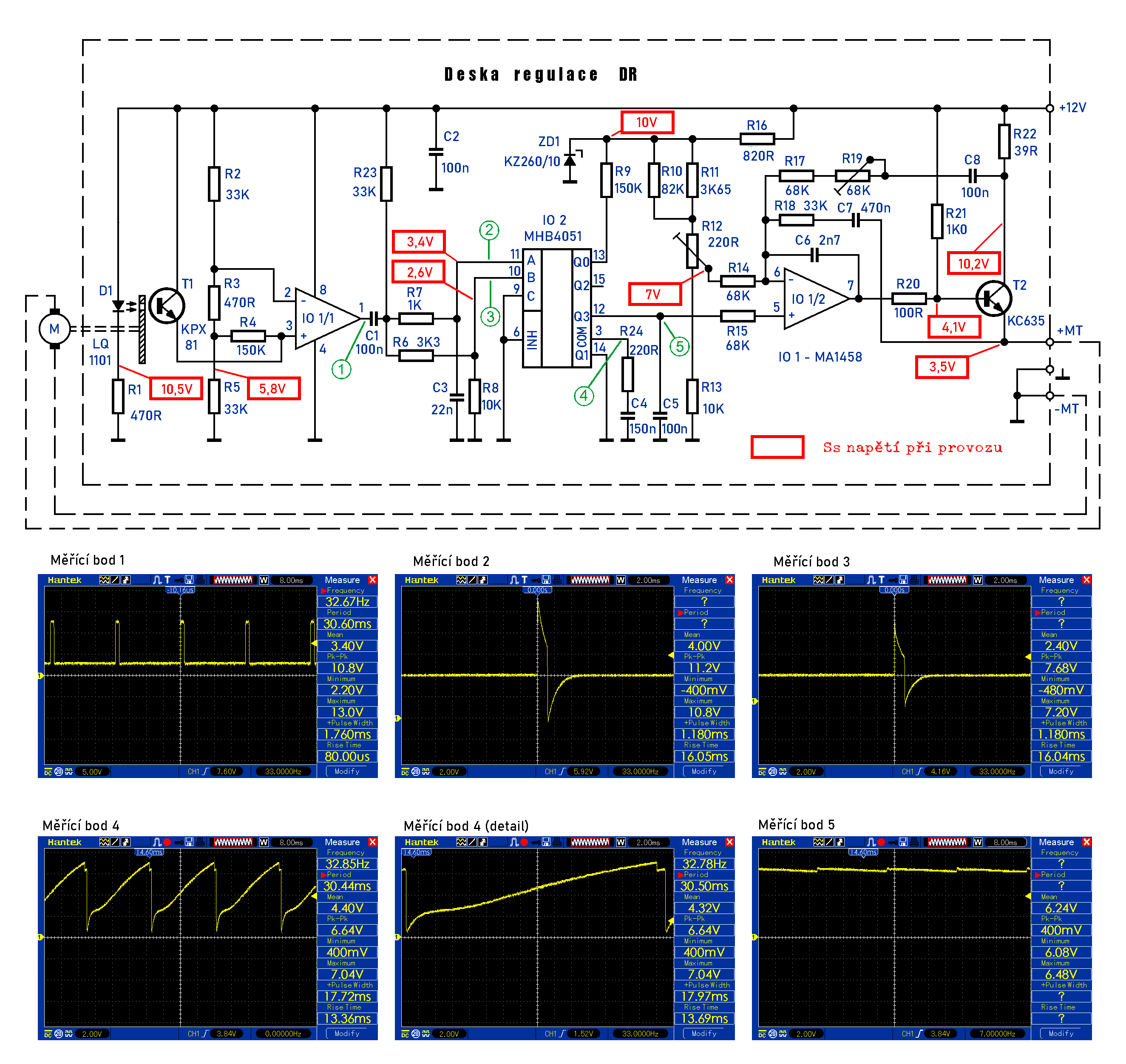

DELONG napsal(a):
Aká je úloha IO2 MHB4051 v tachometrickej regulácii otáčok motorčeka?
A prostudoval jsi si pořádně ten SM? Tam je to popsano vcelku srozumitelně.

DELONG napsal(a):
Doska spojov je osadená s tranzistorom T2 KC635. Ten tam bol osadený vyzerá že od výroby . Podľa schémy má byť T2 KF506. IO2 na doske plošných spojov nemá prepojenie pinov 13 a 15 od výroby . Ani podľa náhľadu DPS tam nie je cestička . Ale v schéme je vyznačené spojenie pinov 13 a 15 . Je to tak správne ?
Ten KC 635 dávali u novějších typů. Spoje 13 a 15 namají být spojeny, to je chyba schématu. Kdyby jsi měl osciloskop, mohl by jsi se podívat na jednotlivé části, kde by bylo na první pohled vidět jak ten obvod řízení funguje. Jen pro představu jak to v jednotlivých částech vypadá, hlavně jak se nabíjí C4, pak přenáší napětí na C5, pak zase vybíjí C4 přidávám přehledné obrázky.
Nejjednodušeji řečeno, C4 se při chodu motorku postupně nabíjí na určité napětí, než motorek přemostí fotočidlo, které v první části přesune toto napětí na C5 (nabije C5 tímto napětím), následně se vybije C4 a dále zase postupně nabíjí C4 přes odpor R9 do dalšího přemostění fotočidla. Čím rychleji pojede motorek, tím méně se stihne nabít C4 a opačně. Následně C5 přes odpor R15 řídí vstup 5 operačního zesilovače.
Jinak tím R12 se dají měnit otáčky jen ve velmi v malých rozsazích.

lubos1961 napsal(a):
Spoje 13 a 15 namají být spojeny, to je chyba schématu...
To bych netvrdil. Pokud se využije i pin 15 (výstup Q2), zahrne se do nabíjecí doby C4 i velmi krátký čas, kdy je úroveň H vzestupné hrany impulzu na vstupu B o něco dříve, než úroveň H na vstupu A(vliv C3). Jelikož to ale "na funkci rostlináře" nemá vliv, je toto spojení na desce regulátoru vypuštěno.

PříspěvekZaslal: st únor 04 2026, 19:41    Předmět: Citovat
masar napsal(a):
Ano, to je pravda, ale pokud plošný spoj proti schématu nesouhlasí je to prostě chyba.
Příspěvky: 14022
PříspěvekZaslal: st únor 04 2026, 22:35    Předmět: Citovat
Chyba v obecném smyslu ano. Ale tohle není obvyklá chyba při "překreslování" schematu, ohrožující funkčnost, ale vývojová změna konstrukce, vynechávající málo významný spoj.
