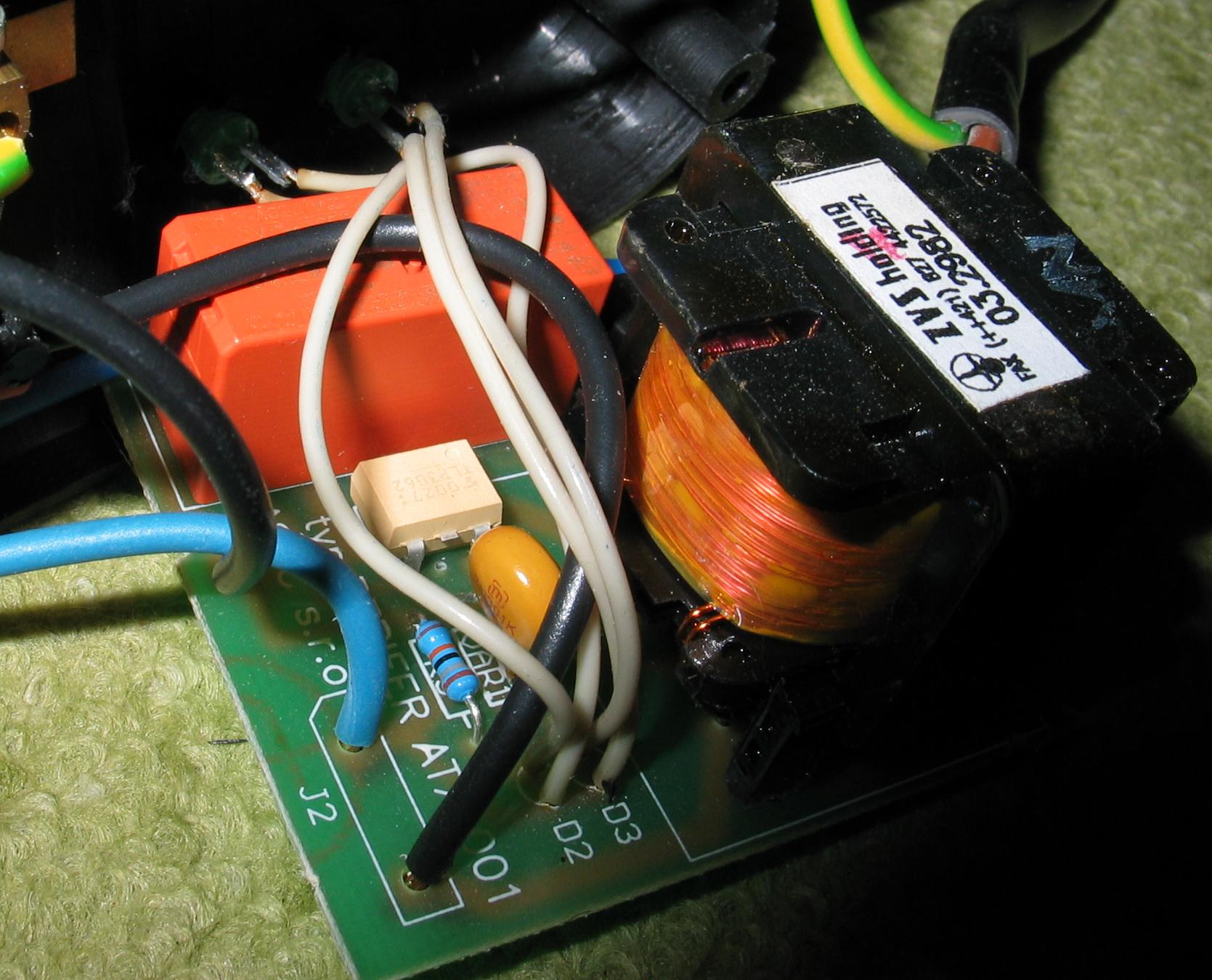

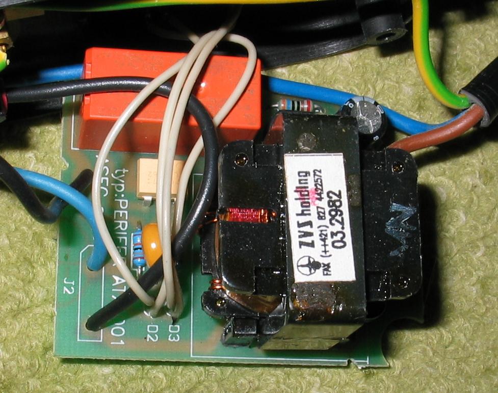

Stara master-slave predlzovacka Asec Perifer ATX prvej generacie. Boli cez nu zapojene postupne 3 rozne PC a vzdy fungovala spolahlivo. Dalsi PC ma vsak prilis maly odber, takze podla zataze zapina a vypina. Novsie typy mali nastavenie urovne zapnutia, tu ale nie je nic.
Zapojenie je zaujimave - master zasuvka je pripojena cez primar trafa. Na sekundari je usmernovac, elyt 100uF, zenerka (asi 5V1) a cez odpor 360Ω to ide do optotriaku TLP3062. Ten spina cievku (230V) rele RT214730. To je vsetko - inak su tam uz len LED s odpormi a varistor.
Odpor 360Ω je zjavne zvoleny tak, aby pri 5,1V a max. ubytku 1,3V (z datasheetu - pri 10mA) na LED v oprotriaku bol prud prave 10mA.
Znizit odpor alebo privinut nejake zavity na trafo? Kazdopadne to chce umelu zataz do master zasuvky a merat.

No, v principu tam máš proudový trafo. Takže si povzpomínej, co o takovým trafu víš a bude ti jasný, jak můžeš upravit jeho sekundární obvod, aby to spínání bylo citlivější.

Zapojil som tam umelu cinsku zataz cez spinany zdroj.
Trochu som s tym laboroval - pri rovnakom prude raz rele bzucalo, raz nie. Az som zistil, ze je vadne rele - ked pripojim cievku priamo do zasuvky, tak niekedy bzuci, niekedy nie.
Takze musim najprv vymenit rele.
Příspěvky: 37465
PříspěvekZaslal: út září 10 2024, 21:34    Předmět: Citovat
Rele som vymenil za rovnaky typ a nasledne zistil, ze to nespina vobec. Tak som vymenil aj optotriak (za MOC3063) a zacalo to fungovat.
Spina to pri 30W (podla wattmetra) - 12V zdroj so zatazou 2,1A (dava pri tomto prude 12,25V). Vtedy je na elyte 2,32V. Na 360Ω odpore je 1,21V a teda prud do optotriaku 3mA.
Zmensenie odporu nefunguje - pridal som paralelne 470Ω a prud sa takmer nezmenil, lebo napatie na elyte kleslo na 1,8V.
Primotal som asi 40-50 zavitov a zapojil do serie so sekundarom. Spinanie sa posunulo na 29W (prud 2,0A). No a potreboval by som to posunut tak na 15W...
Takze vysledok = NEDA sa to rozumne upravit. Jedine nejaky ultra citlivy optotriak.

PříspěvekZaslal: út září 10 2024, 22:07    Předmět: Citovat
rnbw napsal(a):
To je přirozené, ještě aby se něco posunulo, je to proudové trafo, ne napěťové.
Proud optočlenem je furt stejný, zmenšením odporu se nemůže výrazně změnit. Neposune se nic ani se nemůže posunout ani když tam přimotáš 100 závitů.
Upravit se to dá aby to spínalo při 5W, jenže je to k ničemu, protože když tomu v tomto stavu naložíš 2000W tak to vyhoří, ledaže bys tam zabudoval přepínač, ale ten se tam stejně nevejde.

Dal som tam BRT23H a spina to pri 10-11W. To by mohlo byt OK.

Používám tuto prodlužovačku od roku 2002 (je to ta první verze) a vždy fungovala bez problémů s několika typy zdrojů. Pouze jsem před pár lety měnil tu trvale svítící LED, jelikož už za ty roky téměř nesvítila. Před pár dny jsem si ale pořídil nový zdroj Thermaltake Toughpower GF 550W. Bohužel prodlužovačka s tímto zdrojem nefunguje a je sepnutá i po vypnutí PC. Pokud vypnu na zdroji vypínač, prodlužka vypne. Pokud jej zapnu (třeba i po delší době), prodlužka se hned zase sepne i když PC neběží. Změřil jsem tedy příkon pomocí watmetru Voltcraft Energy monitor 3000. Klidový proud činné složky je téměř 0W, ale zdánlivý příkon je cca 45VA. To bude pravděpodobně ten problém. Jsou tam dnes na vstupu filtry, které tam dříve nebyly a asi to dělá bordel. Původní zdroj měl klidový příkon cca 1,5W a zdánlivý asi 25VA. Jak budu mít čas, zkusím nad tím něco vyšpekulovat.

Pokud by někdo potřeboval zvýšit spínací proud, tak toho lze docílit připájením trimru paralelně k diodě optotriaku a jím nastavit správnou úroveň sepnutí (v mém případě cca 750 Ohm).
