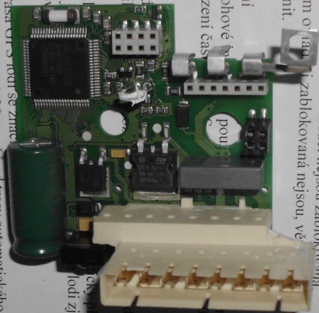

Zdravím přispívající . Boril sa někdo s výsledkems tímto čerpadlem a jeho elektronikou ? Těchto čerpadel s ohledem na další typy moc není . Co čert nechtěl měl ho kolega rybář . Nevím co dal místo něj , ale ať mu ho zkusím repasnout do zálohy . S tímto typem jsem nenašel nějakou opravu amatéry . Je dobře popsána alfa i s opravami . Zde již jde o jinou topologii a např. zdrojová část není patrná . Motor bude s permanentním magnetem a má 4 vinutí . Jestli je některé vinutí součástí zdroje není na první pohled patrné . Co je patrné , že vinutí nejsou identická . Elektrolyt 1G na 35V nebude pro napájení elektroniky samé ..... Mimo zákaznických jsou tam dvě "3-drátové" součástky , asi fet a asi zdroj .
? ZDROJ
L7905CD2
?TRAND ONSEMI
703 AC 4DHMG

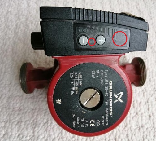

Na desce jsou komunikační optoprvky , videocesty jsou v červených kroužcích na obr.
Nepotřebuji rady změř kondy , bylo by dobré alespoň blokové schema či případně celý "zdroj" .....

Bobobo šel jsem za štrachat do .. Našel jsem nové čerpadlo ale je to varianta bez regulace. To jen pro ověření. Čerpadlo se skládá dvou samostatných kusu můžou se prohodit. Nepřevineš a elektroniku asi neopravíš ( pokud nebude vadný je samotný Fet a nic jiného) V servisu max. vymění jedno nebo druhé.
Tak podle mě neztrácej čas.

A ty víš , že by se dala koupit deska ?? Pro to UPE ?

Jinak chceš říct , že tam vrazím desku s přepínačem z UPS a pojede to ???

No čerpadlo UPS místo tohoto UPE .

Jaké to má příznaky? Svítí nějaké ledky? Podle všeho je to asynchronní motor s běhovým kondíkem, tedy žádná věda. Trojfázový střídač elektronika zjevně neobsahuje. Zdroj bude primitivní se srážecím kondenzátorem a zenerkou. Je za 5V stabilizátorem přítomno 5V? Jde volně otáčet motorem, není čerpadlo přidřené, zanešené nečistotami, nebo vyběhané do kontaktu rotoru se statorem?
