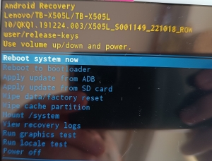

VOL+ & VOL- & POWER nabídne tabulku s volbami viz foto
wipe data/factory reset nepomohl a nic nezměnil.
Volba Apply update from SD, kde sem hodil stejný ZIP file pár vteřin chroustá a vypíše chybu "Footer is Wrong" a "Signature verification failed". I starší verze systému načítané z SD se chovají stejně.

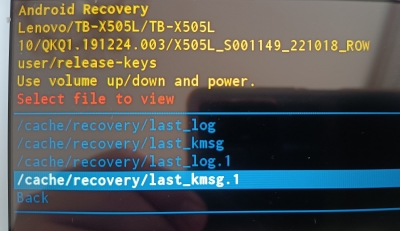

Díval ses do těch logů (view recovery logs)?
Vyčisti i tu cache, a máš tam mount /system, mrkni se tam. V systémových lozích může něco být.

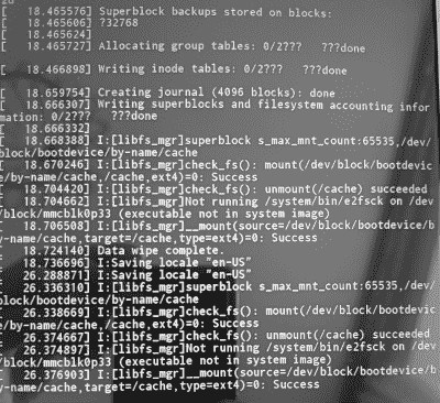

Cache vyčištěna.
System mount neudělá nic.

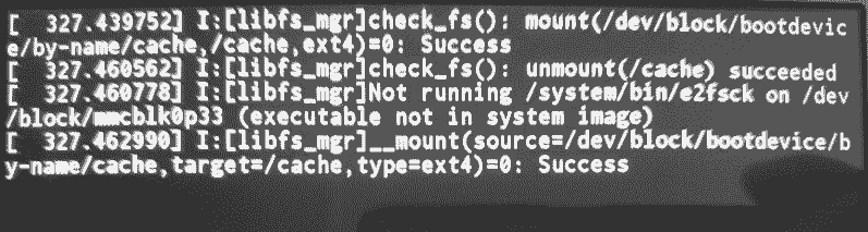

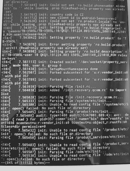

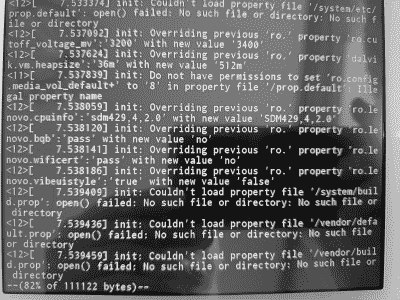

Ve výpisu je kmsg (hádám kernell) a log soubory.
Něco málo z toho, ty logy mají cca 10+ stran každý. Bohužel mohu přidat jen fotky, jenže netuším co přesně hledat..

Co se týče logu, tak ty s tou .1 na konci jsou starší verze a proč to nepokračuje, bude na poslední stránce.

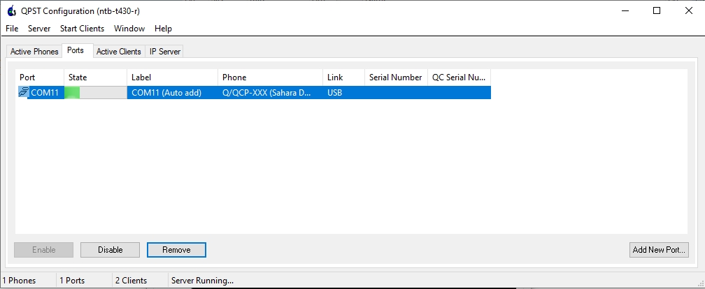

Nějakou diskuzi o Qualcom toolu jsem včera našel a dokonce si stáhl placený archiv, kde jsem předpokládal je celý nezbytný obsah pro recovery systému.
Zde by QFIL/QPST měl být schopný přehrát data (firmware), ale ani to není úspěšné. Dokonce ten tool není schopný z toho archivu načíst potřebný soubor .HEX a .XML i když to bylo prezentováno jako balík.
Nakonec je zde poznámka že QPST umí NAND a NOR. Ty mluvíš o emmc. Jen v tom tolu vidím, že se tablet při podržení tlačítek a následném připojení k USB hlásí jako COM (stejně jako ve správci zařízení).
Předpokládám, že EDL je mod, kdy vidím tablet s nainstalovaným ovladačem jako "COM" port.
Máš nějaký tip na nástroj pro test emmc?

eMMC myslím všeobecně úložiště, které se může lišit. Pro EDL mode se musí spojit určité piny na základní desce např. https://youtu.be/cjNSS29DNvc?t=309

První si přečti ty logy na konci, jak ti radí josef_novak, a pokud ti jde připojit USB flash , nebo celý ten tablet přes kabel jako úložiště, tak si ty logy zkopíruj někam do pc, kde se ti budou líp číst. Dokud není jasné, proč se to zastavilo, nemá cenu nic řešit, příčina může být úplně jiná, než se tu všichni domníváme.

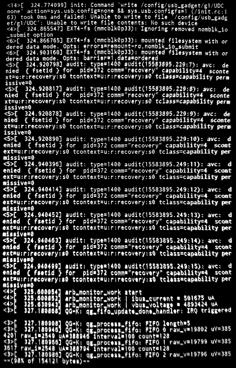

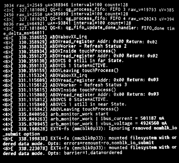

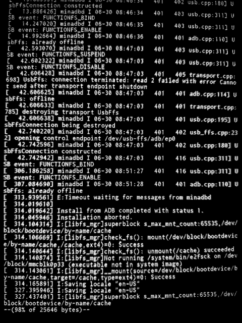

Jo Ty logy nejde stahnout a poslední dvě strany .log a kernelu jsou zde teď přiloženy, pokud se v tom někdo orientuje, protože mě to nic nenapovídá...
ker1
 Velikost:  291.38 kB
 Zobrazeno:  41 krát
ker2
 Velikost:  222.58 kB
 Zobrazeno:  49 krát
