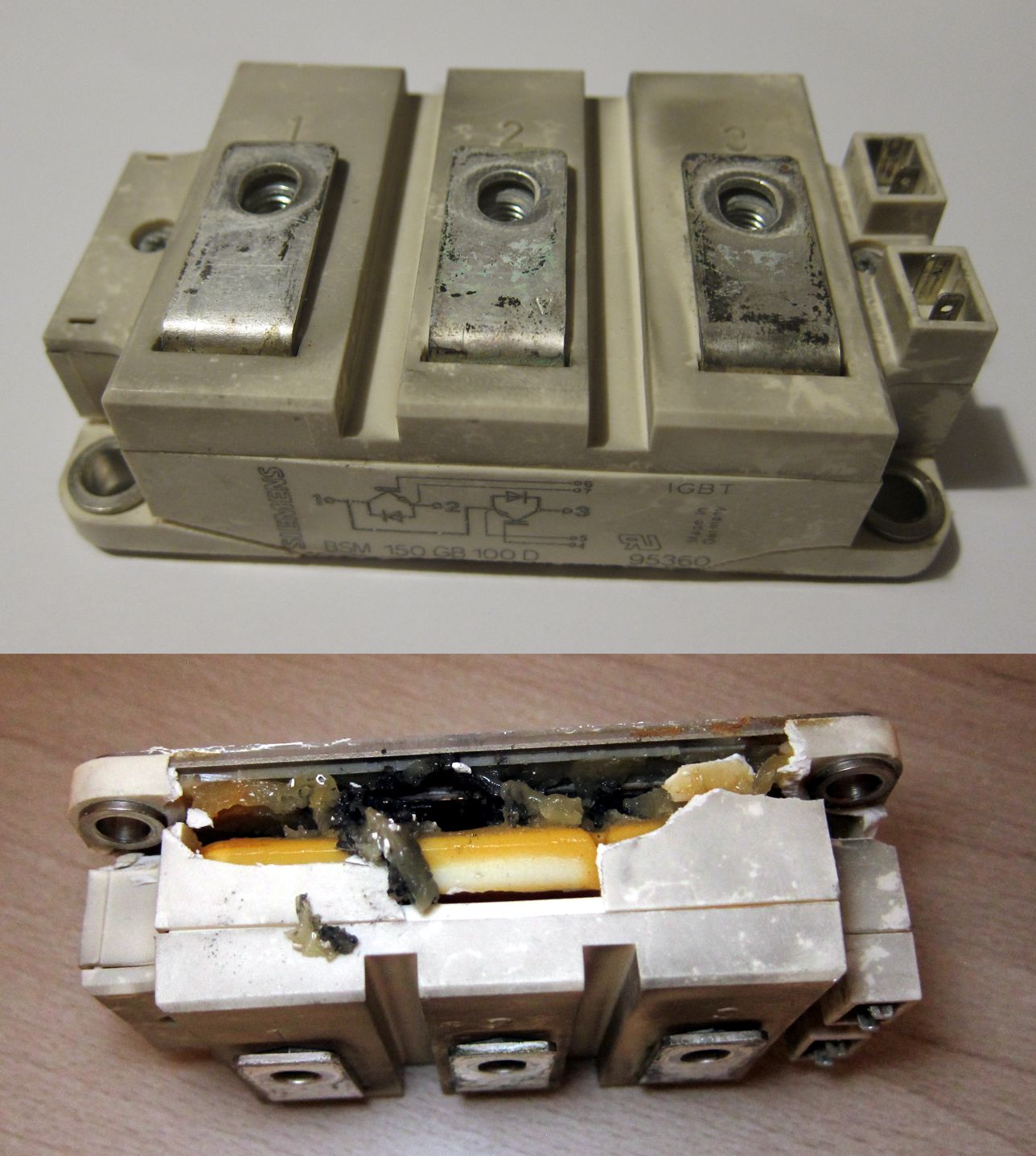

Zdravím, nemáte někdo na prodej IGBT "tranzistůrek" SIEMENS BSM 150 GB 100 D?
Tenhle to má evidentně za sebou Sad

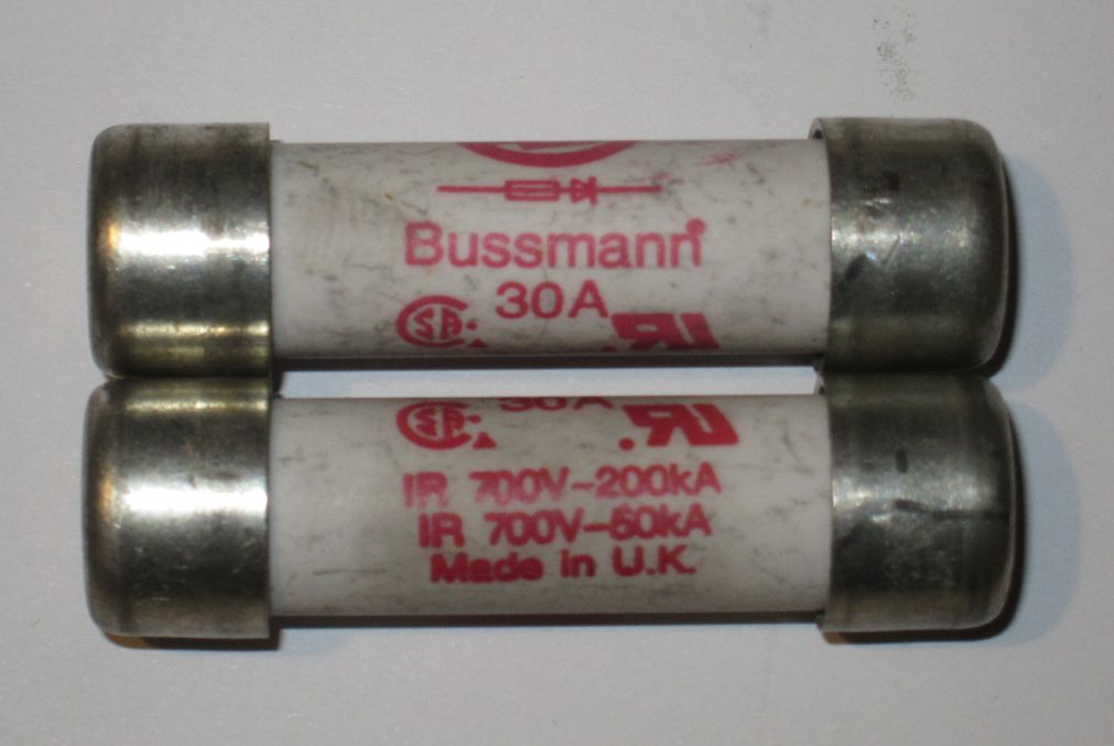

Hodily by se i dvě trubičkové pojistky FWP-30A14F
(Ø x d) 14 mm x 51 mm 30 A 690 V/AC F superrychlá.

Těch IGBT je poměrně dost na íbeji (tam úmyslně filtrováno jen z Evropy).
Pojistky podle parametrického vyhledávání asi u libovolného prodejce. Edit: měl by to být typ FWP-30A14F (dnes pod Eatonem).
Jo a napřed kompletně ověř další obvody, zejména budicí, abys to nekupoval zbytečně.

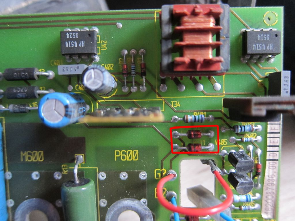

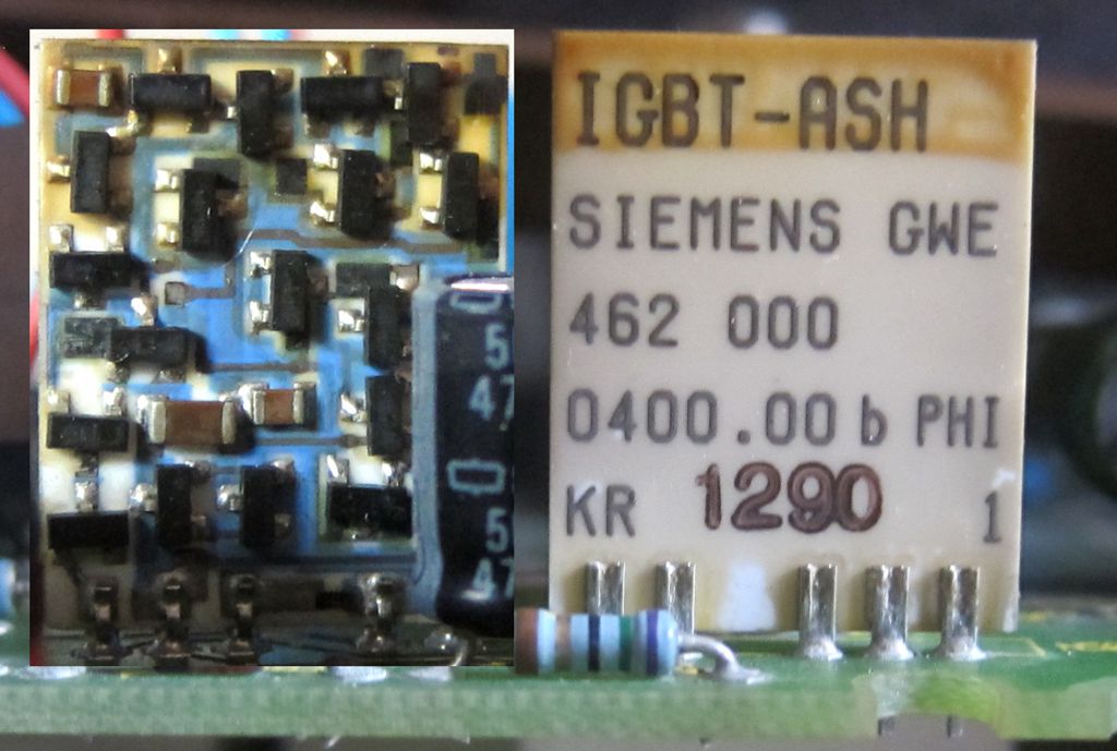

Dík za rady. Na ebay už jsem taky koukal, ale majitel by to rád prohnal účetnictvím. Zatím jsem tam naměřil ve zkratu diody na vstupech gate-emitor. S buzením to bude trochu složitější, zatím co jsem na to v rychlosti koukal, jsou tam na tišťáku přiletované takové podivné destičky, osazení smd tranzistory.

Ahoj Jovo, tyhle ultrarychlý pojistky pro polovodiče v rozměru 14x51mm mám, ale jen hodnotu 50A. To už je o dost víc, ale kdybys je užil, tak Ti jich pár pošlu.

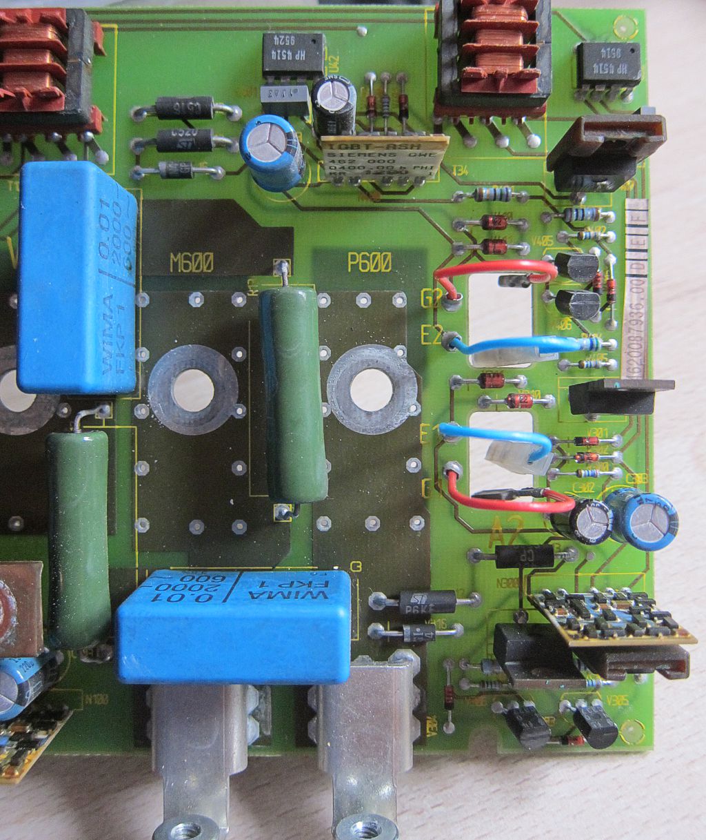

Takhle vypadají ty budící obvody. Jestli na těch něco odešlo, tak jsem bez šance to opravit. Co jsem zatím měřil, tak jsou vyzkratované ty dvě ochranné diody u gate. Zdá se, že signál jde patrně přes ty optrony HP4514, nebo co to vlastně je, pak na ty budící obvody, z nich na komplementární pár výkonových tranzistorů D44/45H11 a přes tranzistory V405 + další, na ty ochranné diody u gate tranzistorů. Předpokládám, že hlavní buzení gate, obstarávají ty výkonné tranzistory D44/45H11a ty V405 zajišťují rychlé uzavření IGBT tranzistorů. Napájení pak zajišťují ty transformátorky.
TO: jenicek, zatím dík, ony jsou tam v páru, takže je to vlastně 60A. 100A už by bylo asi moc a 50 zase málo. Rolling Eyes
