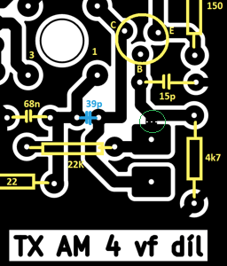

PříspěvekZaslal: pá leden 30 2026, 20:56    Předmět: Citovat
A jak "přerušený spoj"?
Trhlina v Cu fólii nebo něco jiného?
JanK3
Založen: Aug 15, 2025
Příspěvky: 125
Bydliště: Český brod
PříspěvekZaslal: pá leden 30 2026, 21:30    Předmět: Citovat
Bohužel musím na sebe prozradit, že jsem úplný trotl, nevím jak to jinak nazvat. Prostě při "nedůsledné" kontrole po pájení jsem posoudil tu spojnici plošky pro krystal jako slitou s vedlejší cestou a se skalpelem jsem jí pěkně "pročistil" (viz. obrázek ). Následně jsem tento bod již přehlížel, protože jsem to přece udělal já!! tak to nemůže být špatně. Chybu jsem mylně hledal všude jinde - ve vinutí cívky, vadném tranzistoru , vadném kondenzátoru atd. a nebýt toho, že si mě navedl až k té bázi T1, tak bych to hledal ještě asi dlouho.
Na vysvětlenou, pro profíka by to byla asi záležitost na pár minut, ale já jsem stále jen amatér, který netuší, že na bázi tranzistoru má být nějaké napětí, natož abych si dovedl spočítat jaké. Tak asi tak.

Příspěvky: 3771
PříspěvekZaslal: pá leden 30 2026, 21:38    Předmět: Citovat
Aha. Díky za zdravou sebekritiku, to se dnes děje už opravdu málokdy.
Myslím, že máš velmi dobře "nakročeno", jen tak dál.
Kdo si hraje na někoho, co nikdy neudělal žádnou chybu, ten prostě nemluví pravdu.
No a podstatné je se z chyb učit.

A co to je za "spojovej objekt" ? V návrháči, co jsi dal na začátku tam nic v tom místě není. Co to je za plošákovník, že si vymejšlí takovýhle věci?

PříspěvekZaslal: pá leden 30 2026, 23:03    Předmět: Citovat
Vždyť to píše - proškrábl (přerušil) spojovou cestu kde neměl.
Chybama se člověk nejlíp učí. A nikdo učenej z nebe nespadl. A hlavně na to přišel.

DukeNuke napsal(a):
Jó? A jak se proškrábnutím vytvořej ty tři tečky v zakroužkovaným místě? Rolling Eyes
Příspěvky: 3771
PříspěvekZaslal: so leden 31 2026, 12:12    Předmět: Citovat
Ty tři tečky jsou ve skutečnosti nakreslené tři čárky (bílé), zdůrazňující kde se to stalo.
