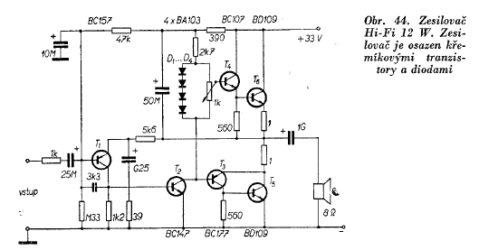

PříspěvekZaslal: pá leden 30 2026, 11:55    Předmět: Citovat
Toto???
Před tím je zesilovač s germaniem v konci.

patrikvarga
Založen: Apr 24, 2007
Příspěvky: 1280
PříspěvekZaslal: pá leden 30 2026, 16:26    Předmět: Citovat
Baza T1 a kondenzátor 10M na zem?

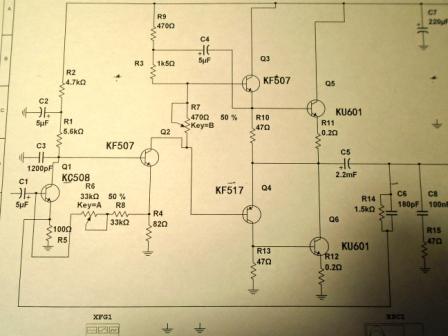

PříspěvekZaslal: pá leden 30 2026, 16:35    Předmět: Citovat
Dobrý den, schema koncového stupně stereo zesilovače TRANSIWATT jsem nakreslil v programu NI Multisim, ale nevím jak to exportovat do JPG. Tak posílám foto. Doufám, že bude čitelné. Nyní zesilovač dává před limitací signálu jen 2x4W. Původně, před cca 50 lety měl 2x15W Very Happy

Příspěvky: 14015
PříspěvekZaslal: pá leden 30 2026, 18:18    Předmět: Citovat
ok1mkx napsal(a):
Nyní zesilovač dává před limitací signálu jen 2x4W. Původně, před cca 50 lety měl 2x15W...
A ta limitace je symetrická?
A napájecí napětí je uvedeno kde?
Vypadá to, že měříš osciloskopem, tak proč ty tajnosti?

ok1mkx
Založen: Jun 08, 2020
Příspěvky: 6
PříspěvekZaslal: so leden 31 2026, 8:30    Předmět: Citovat
Ano dělají to oba kanály. Napájení je "tvrdé" OK 30V. Na koncových tranzistorech je po 15V. Limitace je perfektně symetrická. Měřím vším co mám po ruce. Znova půjdu po tom kde limitace vzniká....Součástky stárnou (a blbnou) stejně jako my, tomu se nelze vyhnout.
