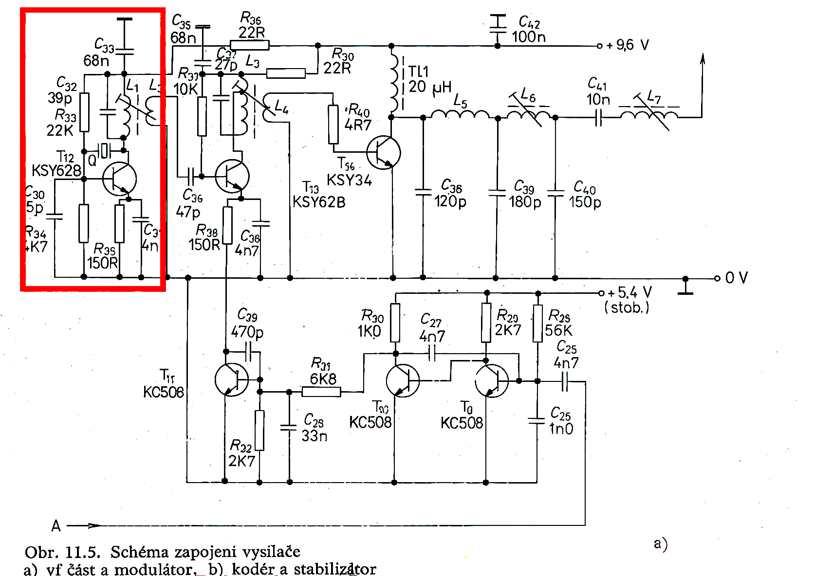

Tak jsem znovu měřil ten 22k - Báze proti kladné větvi, a dělá to přesně toto (měřeno bez připojení ke zdroji a bez krystalu):
když připojím multimetr kladným kontaktem na Bázi a záporným kontaktem polem na vstup přívodu 9,6V, tak změří odpor 22k. Když polaritu měřicích kontaktů obrátím, nezměří nic. Když ale měřím přímo na tom odporu 22k, tak záměna polarity nevadí- v obou případech změří 22k.

Ten plošák je kreslenej ze strany spojů a nebo součástek? Pak by mohl být KSY62 opačně. Vyndej ho a změř napětí na děliči pro bázi. Spočítat napětí děliče předpokládám, že umíš. Pokud tam nebude, je vlasová trhlina v plošáku.
Tohle zapojení oscilátoru bylo snad ve všech AM RC vysílačích stejný a chodilo vždy na první šlápnutí.

Můj foťák v mobilu je tragédie sama o sobě, takže přikládám raději obraz DPS jak šla do výroby, a do ní jsem zakreslil inkriminované součástky tak, jak je tam mám zapájené - kresleno ze strany plošných spojů.

Ten obrázek, který máš na mysli, je z programu KiCad ze strany součástek, KSY 62 je určitě dobře - praporek s emitorem je vlevo (i když připouštím, že to je moje specialita obracet polaritu trandů ). Very Happy
Jinak s tím oscilátorem máš naprostou pravdu, udělal jsem si pro jistotu srovnání a Modela, Svíčka, Mynařík atd. všechno stejné , jen drobné změny v hodnotách součástek a vinutí cívek.

Prostě prověř pískadlem kontinuitu všech spojů a taky se podívej na impedanci báze proti zemi (bez napájení).
Jak píšu výše, musí to být nějaká elementární chyba (včetně špatného pájení, trhliny či naopak vlasového zkratu ve spoji na DPS apod. atd.).
Na bázi jednoduše musí být okolo těch 1,68 V, pokud jsou všechny spoje a součástky v pořádku a mají správné hodnoty.

V příloze je to schéma trošku lépe.

Cink, cink, cink a máme vítěze, byl to skutečně přerušený spoj v uzlu odporu 22k, konektoru krystalu a bází T1. Žárovička na výstupu cívky svítí - díky všem za rady a podporu.
