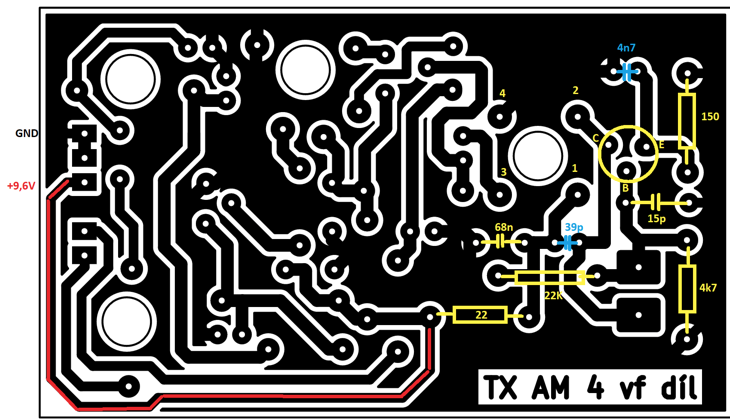

Oscilátor vysílače 27 MHz nekmitá

A si si istý, že to, čo máš nakreslené, máš aj reálne zapojené? Daj sem fotky reálneho plošaku, na ktorom to meraš.

Tak jsem znovu měřil ten 22k - Báze proti kladné větvi, a dělá to přesně toto (měřeno bez připojení ke zdroji a bez krystalu):
když připojím multimetr kladným kontaktem na Bázi a záporným kontaktem polem na vstup přívodu 9,6V, tak změří odpor 22k. Když polaritu měřicích kontaktů obrátím, nezměří nic. Když ale měřím přímo na tom odporu 22k, tak záměna polarity nevadí- v obou případech změří 22k.

Ten plošák je kreslenej ze strany spojů a nebo součástek? Pak by mohl být KSY62 opačně. Vyndej ho a změř napětí na děliči pro bázi. Spočítat napětí děliče předpokládám, že umíš. Pokud tam nebude, je vlasová trhlina v plošáku.
Tohle zapojení oscilátoru bylo snad ve všech AM RC vysílačích stejný a chodilo vždy na první šlápnutí.

PříspěvekZaslal: pá leden 30 2026, 18:50    Předmět: Citovat
samec napsal(a):
Můj foťák v mobilu je tragédie sama o sobě, takže přikládám raději obraz DPS jak šla do výroby, a do ní jsem zakreslil inkriminované součástky tak, jak je tam mám zapájené - kresleno ze strany plošných spojů.

Celeron napsal(a):
Ten obrázek, který máš na mysli, je z programu KiCad ze strany součástek, KSY 62 je určitě dobře - praporek s emitorem je vlevo (i když připouštím, že to je moje specialita obracet polaritu trandů ). Very Happy
Jinak s tím oscilátorem máš naprostou pravdu, udělal jsem si pro jistotu srovnání a Modela, Svíčka, Mynařík atd. všechno stejné , jen drobné změny v hodnotách součástek a vinutí cívek.

Hodnoty napětí na elektrodách toho tranzistoru by byly?
Na kolektoru T- KSY62B plné napětí zdroje, na bázi 0V a emitoru 0V.

Měřím analogovým měřákem Volkraft 5080, digi mám jen jako relikt z minulých dob a na měření ho více méně již nepoužívám. Navíc ty nuly na bázi a emitoru tam jsou s krystalem a i bez krystalu - pak nemůže nic kmitat.

Díky, to jsem přehlédl. 22R měřený v desce "nakrátko" z obou stran 22 ohmů.

Prostě prověř pískadlem kontinuitu všech spojů a taky se podívej na impedanci báze proti zemi (bez napájení).
Jak píšu výše, musí to být nějaká elementární chyba (včetně špatného pájení, trhliny či naopak vlasového zkratu ve spoji na DPS apod. atd.).
Na bázi jednoduše musí být okolo těch 1,68 V, pokud jsou všechny spoje a součástky v pořádku a mají správné hodnoty.

Báze proti zemi má těch 4k7, to už jsem zkoušel a jsou tam pořád. Jdu si uvařit kafe a půjdu od plusu součástku po součástce.
