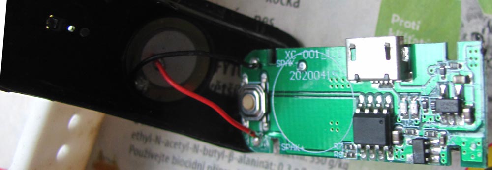

co je to?

Pokud v tom vůbec nějaké byly. V každém pžípadě by nebylo od věci tento ultrazvukový repelent a odstraňovač tuků kuchnout. Jestli v tom je něco víc než logika pro blikání ledkou Smile

Tak jsem to kuchnul,piezorepráček, malá LiIonka, trochu elektroniky, 2 ledky - červená svítí při nabíjení přes USB, modrá při zapnutí tlačítkem. Je slyšet bzučení, které se mění ve 3 skocích po stlačení spínače. Kuknul jsem na to osciloskopem, dává to ostré krátké pulzy v rozmezí 35 - 65Hz. Ultrazvuk ništo. No asi nezhubnu a komáři se taky nemusí bát.
