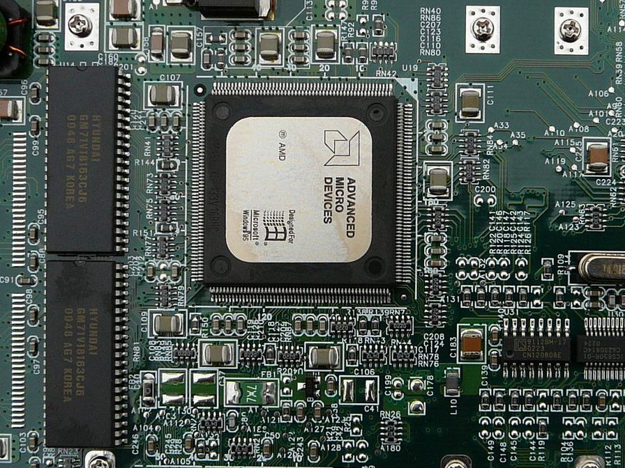

Za kód pro Zásilkovnu ti jí pošlu. A protože nevím, jestli jsou ty šváby funkční, tak aby to nebyly případně vyhozené peníze za dopravu, můžu ti přihodit desku, na které je AMD 5x86, ty si s nima hraješ. Smile Jsou na ní i jiné zajímavé integráče.

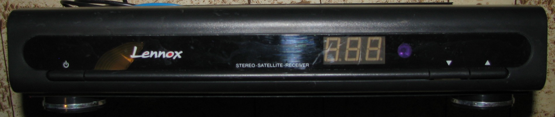

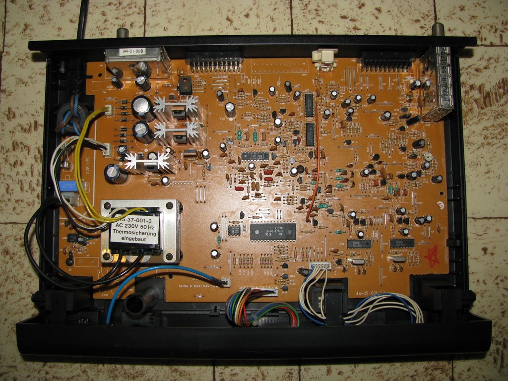

Lennox SAT - 150 (musel jsem se ze zvědavosti podívat, kolik je jí aktuálně let). Embarassed Very Happy Očekával jsem NE612, nenašel.
MC14052, MC14053, 24LC04, BU2611, TDA2555, 10-00-170-3 (možná 6805), neznačkové KN3904, značkové stabilizátory, HB555D. Shocked Takže spíše nic moc, ale přesto "poslouží". U nově nalezeného nikdy nevíte, co obsahuje a čím ohromí. Smile

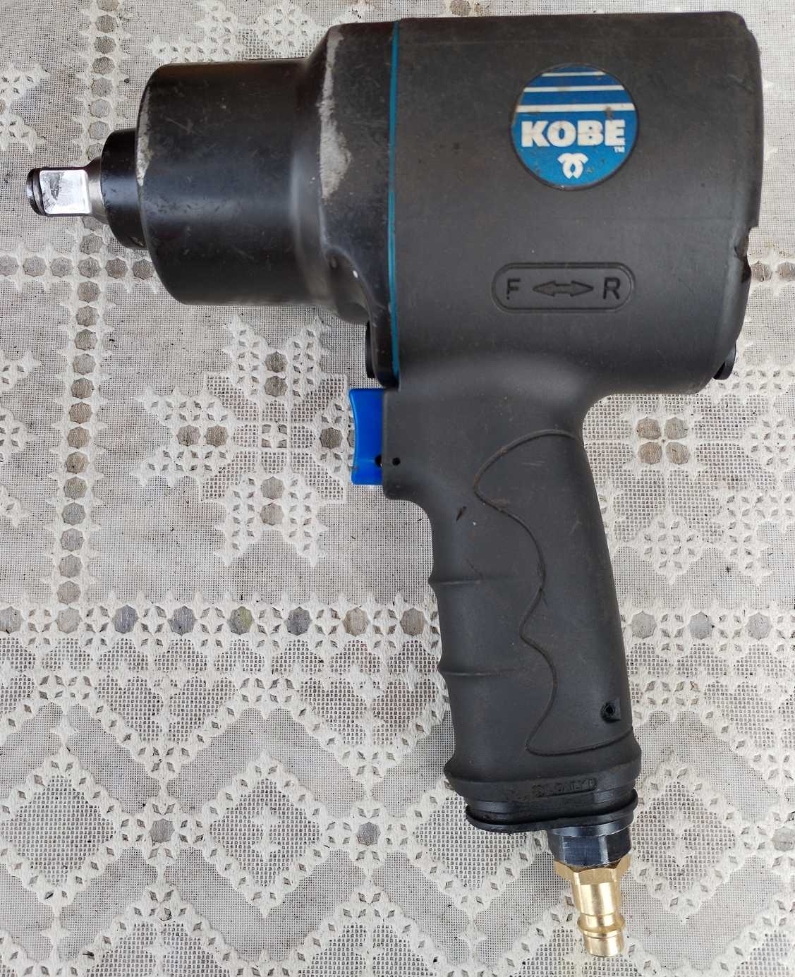

Rázový utahovák KOBE KBE-270-4040K.
Rozborka, uvnitř dokonalý, sborka, po výměně rychlospojky (1/4, bohužel do kužele, tak jsem musel standardní závit 1/4 trochu poopravit) je ve skvělé kondici.

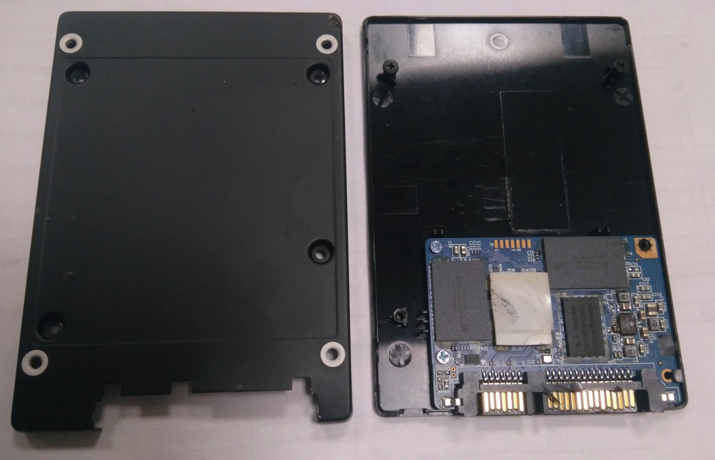

Tak prave vyloven 1 512GB SSD Sandisk, nekdo ho jebl kladivkem, ale dost ledabyle, jen zohybany napajeci SATA konektor. Prohnuti plosnaku pri narazu mohlo samozrejme popraskat nake kulicky u BGA, no uvidime...
EDIT: tak SSD se detekuje, je na nem citelna GPT s nakyma oddilama, tak zkousim readtest...

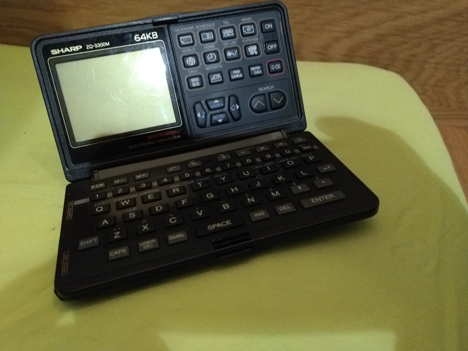

Elektronický diář SHARP. Tohle musel mít počátkem 90. let každý správný kravaťák. Je to na dvě CR 2016 (plus jedna záložní), které nemám; tak nevím zda funguje. Koupím a vyzkouším.
 Velikost:  220.12 kB
 Zobrazeno:  30 krát
RayeR
Založen: Aug 02, 2009
Příspěvky: 1739
PříspěvekZaslal: čt únor 05 2026, 20:00    Předmět: Citovat
Jo, ja mel nake Casio, byla tam i naka karetni hra ala Soliter z windows Smile
Příspěvky: 8465
PříspěvekZaslal: čt únor 05 2026, 20:02    Předmět: Citovat
Dost možná tu bude něco taky takového. Má to ještě jakési PC interface, takový placatý konektor.
