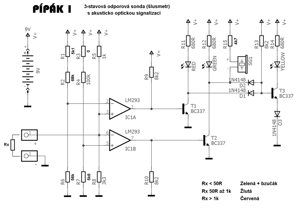

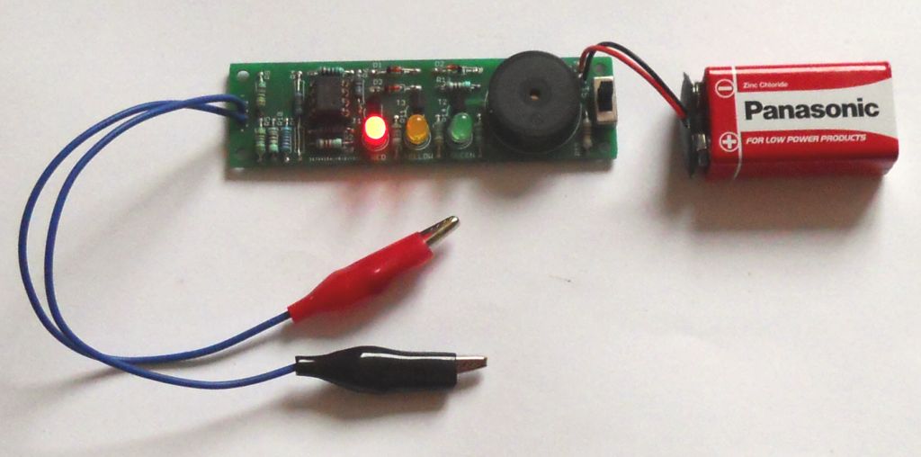

Stejně jako, řada ostatních, i já nejčastěji pípám multimetrem.
Ale v minulosti jsem si postavil třeba tuto primitivní prozváněčku, nebo tento pípák 1:
Pípák 1 - schéma
 Velikost:  53.23 kB
 Zobrazeno:  79 krát
Pípák 1 - realizace
 Velikost:  53.11 kB
 Zobrazeno:  54 krát

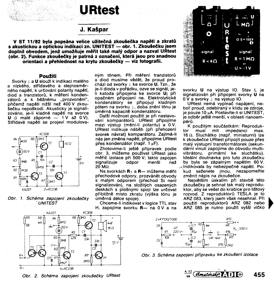

Po delší šňůře realizací různých konstrukcí "šlusmetrů" jsem skončil na posledních víc jak 35 let u konstrukce URtest. Používám jej často, např. k ověření přechodového odporu kontaktů přepínačů a spínačů a konektorů, při práci s kabeláží, hledání zkratů, pro rychlý test elektrolyt. kondenzátorů, pro indikaci logických stavů v číslicových obvodech a mnoho dalších.

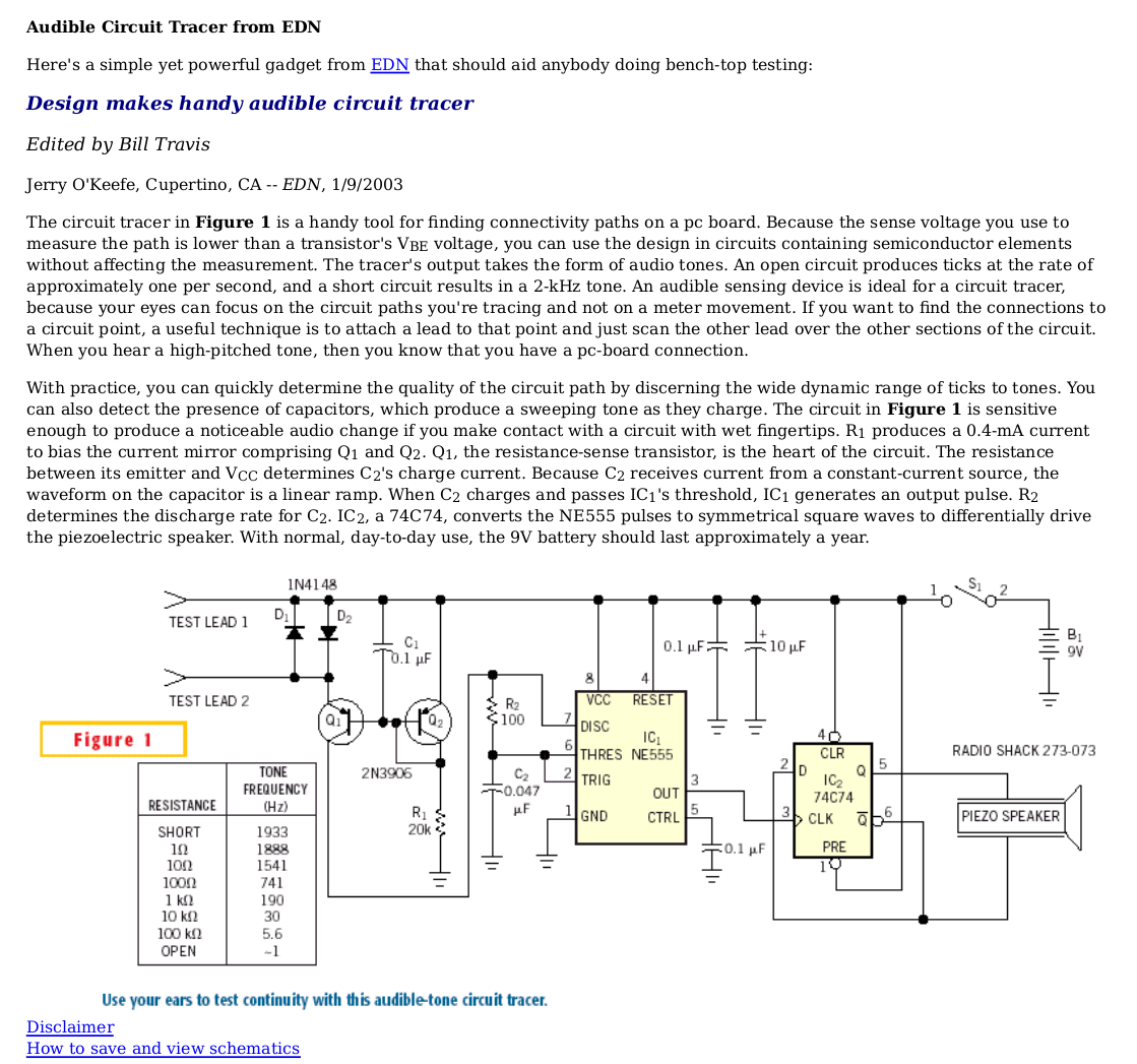

Později mne zaujal článek "Handy audible circuit tracer" , ale nikdy na realizaci nedošlo.
URtest
 Velikost:  268.96 kB
 Zobrazeno:  108 krát
nevyzkoušený kandidát na šlusmetr
 Velikost:  221.2 kB
 Zobrazeno:  85 krát

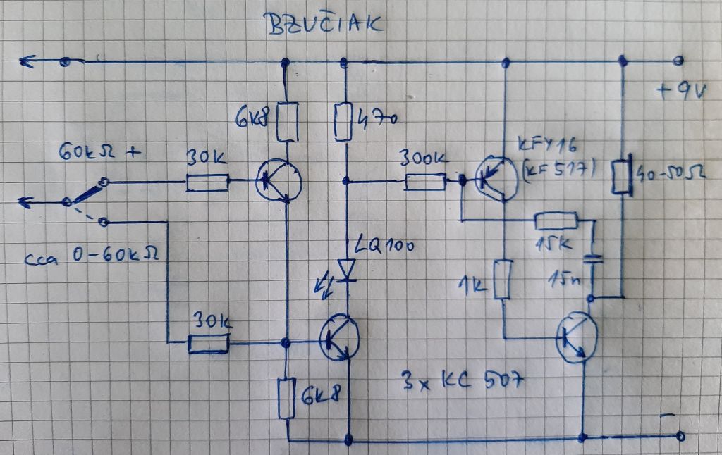

pred cca 40 rokmi som si urobil na odbornom výcviku toto, dodnes funguje
 Velikost:  161.46 kB
 Zobrazeno:  55 krát

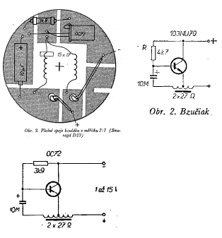

Mám ještě někde ve sklepě z vojny pípavku - MB mikrofon a 50Ω sluchátko do série ( mechanicky spojené páskou) a k tomu se na vojně používal 1,5V suchý článek, taková docela velká kostka. Mělo to výhodu, že to pouštělo do obvodu střídavý signál a na druhé straně se dal poslouchat.
Tady je úprava tlf. vložky:
 Velikost:  26.32 kB
 Zobrazeno:  43 krát

Klasika telefonní burelovej vzduchem depolarizovanej článek ... U dráteníků ve skladu jich byly doslova metráky ...

Pamatuju si, že jsem měl jakousi hračku - dva aparátky které se spojily dvojlinkou a dalo se navzájem telegrafovat - jako bzučáky tam byly klasické telefonní vložky s dvojitě vinutou cívkou a tenhle obvod co postnul Barnodaj.
