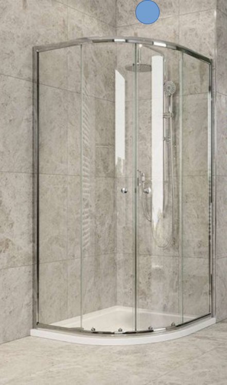

Prosím místní znalejší v oboru o názor: může být v koupelně ventilátor odsávání napájený 230V umístěný nad sprchovým koutem?
Výška ventilátoru nad podlahou by byla víc než 2,25 m, krytí IP44 nebo IP55.
Normu ČSN 33 2000-7-701 ed. 3 mám před sebou, ale jako obvykle nejsem z ptydepe schopen dekódovat správnou odpověď.
Ano, šlo by použít 12V SELV, ale z různých důvodů bych se tomu rád vyhnul.
Díky.

Příspěvky: 3769
PříspěvekZaslal: st leden 28 2026, 12:37    Předmět: Citovat
Ventilátor je ve zdi, viz hrubé znázornění v příloze. Sprcha bude spíš na hadici, ale ještě to není jisté. Zda tam bude nebo nebude někdo blbnout, to taky nevím.
Koukám, že se nabízejí i ventilátory 12V AC a k nim toroidní trafo s dvojitou izolací. Takže možná přece jen dojde na ten SELV, přičemž to trafo by se umístilo do velké podomítkové krabice mimo oblast koutu (protože jsem viděl výklad, že stěny koutu omezí zóny 0 a 1 do jimi vymezeného prostoru - míněno vodorovně).

Příspěvky: 4019
PříspěvekZaslal: st leden 28 2026, 13:19    Předmět: Citovat
Kdekoli jsem se setkal s podobnou situací, šel tam bez milosti buď ventilátor na 12V, nebo externí v potrubí. Samozřejmě se dá disputovat nad nebezpečností nn v tom či onom případě, ale i malé riziko je zbytečné.

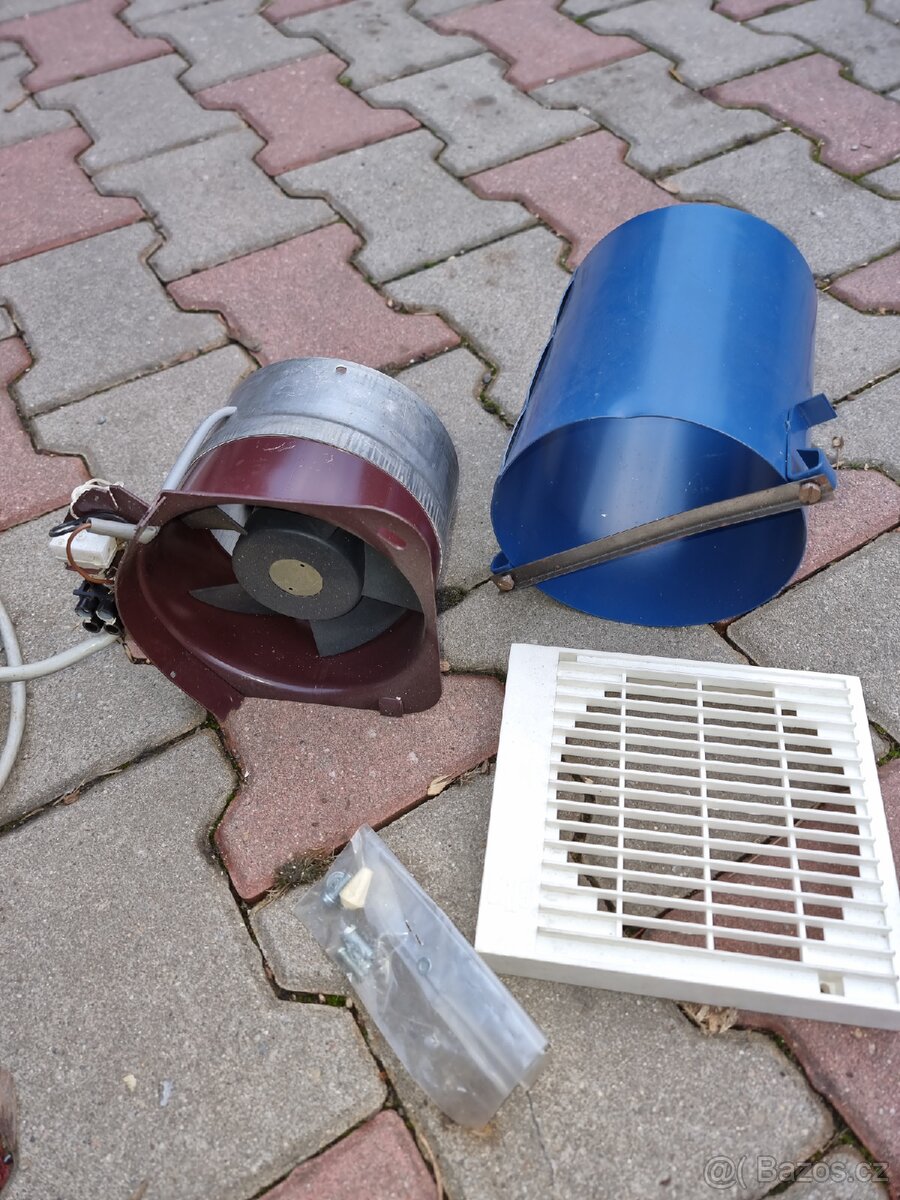

Příspěvky: 6552
PříspěvekZaslal: st leden 28 2026, 14:33    Předmět: Citovat
To je len mriežka na stene, za ňou je rúra s dierami, kadiaľ sa odsáva aj toaleta a až ďalej v rúre je samotný ventilátor, tesne pred stúpačkou. Niekde dokonca len rúra a spoločný ventilátor až na streche.
Příspěvky: 37476
PříspěvekZaslal: st leden 28 2026, 14:45    Předmět: Citovat
O com tocis? Normalne jeden ventilator na zachode, druhy v kupelni, tahovy vypinac na snurku.
Mam ich uz vymenene za plastove, pochopitelne v rovnakej vyske ako povodne. Ci je to aspon 2,25m, to som nemeral.
