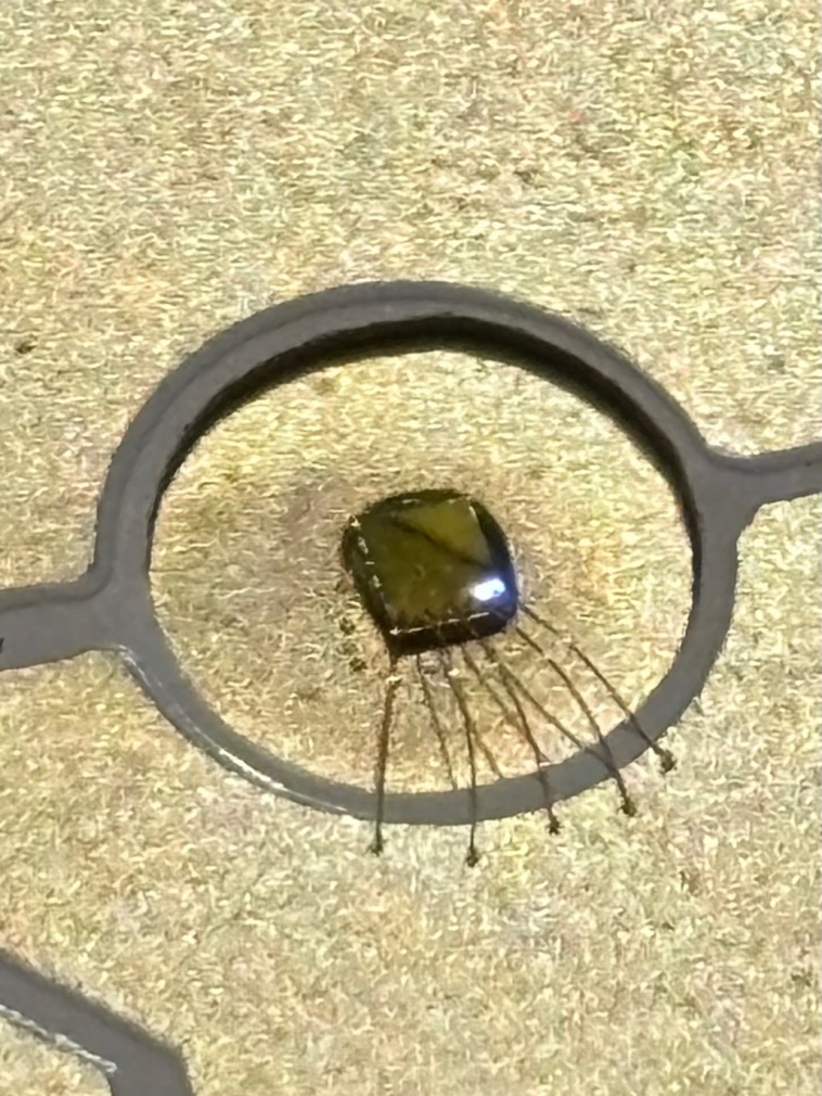

Bílá LED pro podsvit svítí jen v růžku. Typ LG13198. Datasheet jsem doposud nesehnal. Prospekt přístroje uvádí výkon 24W (3,6V naprázdno).
Zmenší se plocha led, protože přehřátím degraduje luminofor nebo se tam stalo něco jiného? Uf kleslo na 0,19V v obou směrech.
Edit: ne bílá ale zelenožlutá
LED svítí je v růžku

Protavil se PN přechod.

Jj. Proč ale svítí ten fragment v rohu?
Na keramické kachli s čipem LED je smd termistor (12k6), který by měl ochránit ledku proti přehřátí. Budicí elektronika funguje, jinou ledku rozsvítí. Jen jsem nezkusil emulovat přehřátí.

Bílý LED nesvítěj (elektro)luminiscencí vznikající na PN přechodu, ale sekundární fotoemisí luminoforu excitovanýho UV-zářením, vyzařovaným PN přechodem. U týhle "utavený" si myslím, že neměla dostatečnej kontakt s chladicím tělesem po celý ploše čipu - proč ještě svítí ten růžek nedokážu vysvětlit. Bude to mít pravděpodobně něco společnýho s vybuzením luminoforu elektrikou. Ale že je PN přechod v prdeli jasně naznačuje ten tebou naměřenej úbytek napětí. Uvědom si, že úbytek napětí na přechodu je určitým způsobem nepřímo úměrnej barvě = vlnový dýlce vyzařovanýho světla = infra má UF přibližně 1V, viditelná červená podle použitýho polovodiče od 1,5 do cca 1,7V, žlutá, oranžová a zelená přibližně 1,7-1,8V, viditelná modrá kolem 2,4-2,7V a bílá, která ale v reálu září v UV, má UF obvykle vyšší než 3V. Vyšší úbytek napětí je způsobenej větší energetickou spotřebou na excitaci valenčních elektronů v daným polovodiči. Ale vyšší úbytek taky znamená při stejným proudu přechodem úměrně vyšší tepelnou ztrátu, která se z čipu musí odvádět - jinak se čip uškvaří ...

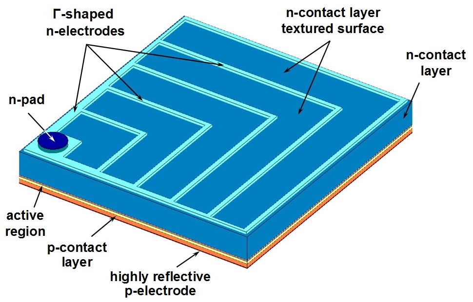

To asi může být dáno tvarem distribuce proudu přes plochu čipu a bondováním.
Vypadá to na protavení přechodu, ale jeho část může ještě stále omezeně světelně přispívat. Ve tmě už pár mikro umí viditelně při rekombinaci zářit.
Je třeba brát v potaz, že ne jen LED zvenčí vs chladící element ale i vnitřní sruktura LED - tedy napájený / eutetický bonding čipu dále na interní elektrodu může zapříčinit přehřátí čipu. Co pak snímá termistor kdesi venku je podružné..
A už si Karle zapamatuj, že ty čipy jsou modré (cca 417nm) - tu diskuzi už jsme tu kdysi měli, to není rtuťová výbojka Smile

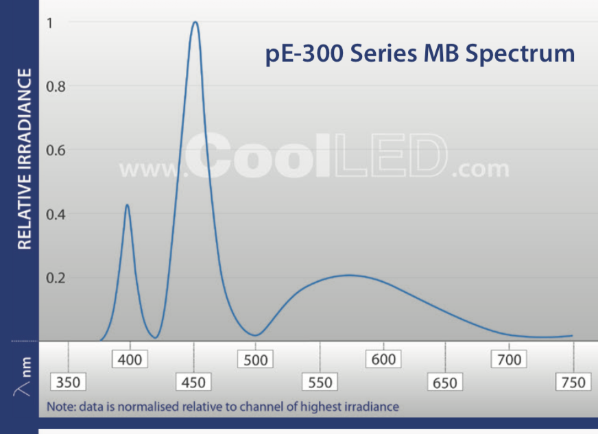

Tak to prý byla zelenožlutá LED (gyr) a pokrývá pravou část spektra na obrázku. Ten růžek ale svítí bíle (foto v dotazu) kolem 5. bondovacího drátku. Na fotce je vidět i změna povrchu čipu ve spodní části plochy.
Spekrum 3 ledek; 400nm, BLU, GYR
