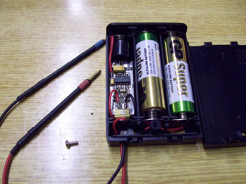

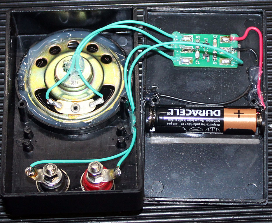

Říkal jsem si, že by nebylo od věci udělat seznam různých šlusmetrů, co kdo používá. Asi to tu už někde bude, možná i tyto konkrétní, ale pohromadě snad ne. Však smazat to jde vždycky.
Já používám tyto dva, ani jeden není moje konstrukce, první snad vyšel někdy v Amaru, druhej popisoval jeden dědula na YT.
Oba reagují ihned a hlasitý jsou až až, obzvlášť ten druhej, ten je snad až moc.
Častěji používám ten druhej, nemá ani vypínač a reaguje i na MΩ, to už jen klapáním. Každopádně občas se hodí oba, někdy mě prostě zajímá, jestli něco nemá svod a někdy mě zajímá zase pouze tvrdej zkrat.

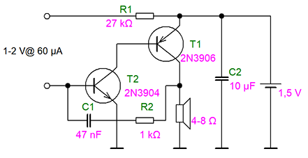

Nechápu, jak desítky let mohou pořád kolovat zapojení, kdy EB přechod jednoho trandu je natvrdo připojován druhým trandem přímo na napájení. To je problém dát do báze jeden odpůrek? Ano, tyto zapojení někdy i fungují. Předpokládá se, že trand se plně nevybudí, ale čekat až se to stane?? Tady je R2 1k, smrtelná hodnota, zapojení přežívá snad jen díky nízkému napájení. Já si takhle v dětství jeden trand zničil. A do dneška mi tohle varování před slepým kopírováním zapojení bůhví odkud funguje.
K funkci písklete coby "zkratosvodotesteru" se nemohu vyjádřit, protože jsem si doposud žádný nepostavil. A to už se mi kdysi asi 2 zapojení líbily. Tak ani nevím jestli o něco přicházím nebo ne, písklata v multimetrech mi zatím vždy vystačily.

2 Kremik: tohle jsem si kupodivu říkal taky, ten odpor jsem tam i zkusil přidat, jenže to přestalo pískat Smile No tak jsem se s tím smířil jak to je.

Tak ono po odečtení EB přechodu a trandu v saturaci toho napětí na odpůrek moc nezbyde. Pokud má vybudit repro napřímo, jeho hodnota nebude moci být moc velká.

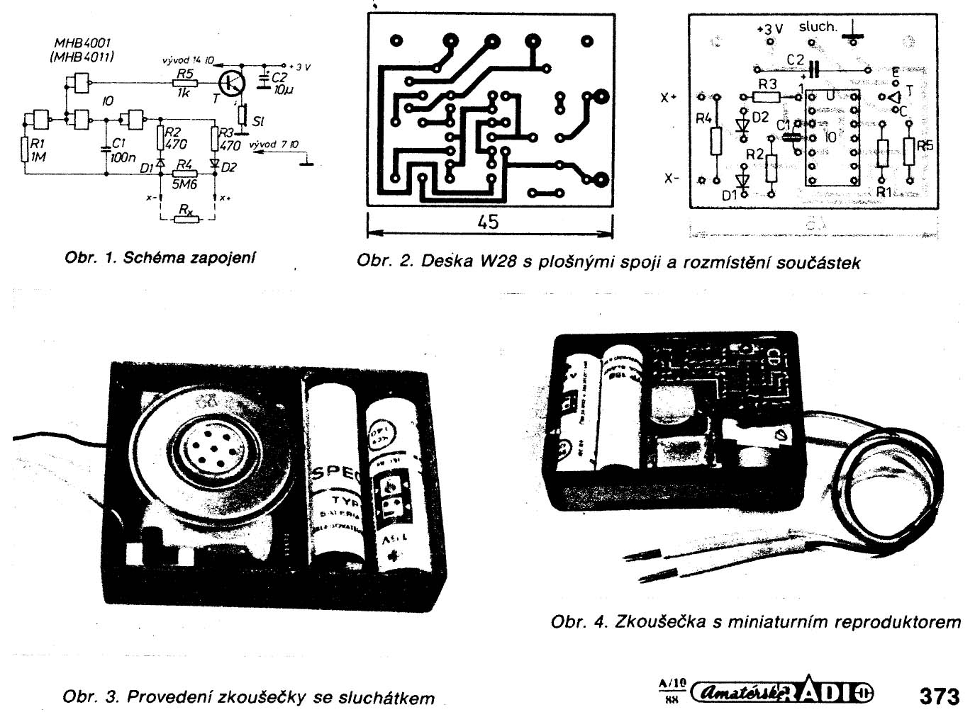

Tenhle konkrétní kus z obr. 3 používám dodnes...

Používám upravený pískáček z AR (teufel / Belza). Repráček je 32 Ohm.
http://www.ebastlirna.cz/modules.php?name=Forums&file=download&id=51876
Blíže diskutován zde.
