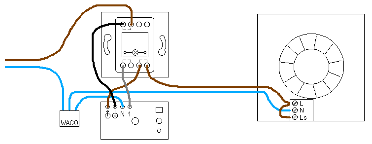

Nový časovač pod vypínač bude lepšie (hoc drahšie) riešenie než ten triak. S vetrakom netreba robiť nič, len svorku "Ls" prepojiť so svorkou "L". Tým bude vetrak bežať vždy, keď bude mať napájanie. Vetrakový časovač tak nikdy nevypne. Vypínať bude namiesto neho časovač vo vypínači.
Večer ti k tomu namaľujem schému.

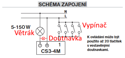

Na samcovy rady si dej pozor. To co namaloval je nesmysl, i když po výtvarné stránce je to moc hezké. Oranžový vodič nikam nevede, například.
Mám pocit, že navrhnutá řešení neplní tvé zadání, aby doutnavka svítila jen po dobu běhu větráku. Většinou bude svítit pořád.
V návodu k CS3-4 se píše o tlačítku s vestavěnou doutnavkou, ale kdy ta doutnavka svítí ? Možná pořád, aby byl ve tmě vypínač k nalezení.
Uf, silné slová Very Happy

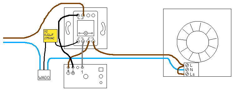

Tak prikladám sľúbenú umeleckú maľbu, nech tu nemáme ten literárny klub. Ja beletriu tiež nemusím. Cool
Aj toto zapojenie vyžadovalo dávku kreativity, ale malo by fungovať podľa očakávaní, aj s tým vypnutím po 3s podržaní, ak to ten časovač umožňuje.
 Velikost:  7.05 kB
 Zobrazeno:  32 krát

PříspěvekZaslal: út leden 27 2026, 16:33    Předmět: Citovat
samec napsal(a):
Paráda! Díky!
Bude v zapojení fungovat doporučený spínač? Dle popisu totiž nemá N vodič.
https://www.elektrohartman.cz/spinac-casovy-multifunkcni-cs3-4m-elektrobock
 Velikost:  41.85 kB
 Zobrazeno:  21 krát

Jenom ještě dotaz na schéma - nemůže vzniknout problém s ventilátorem S&P Silent-100 CRZ, pokud na vstup Ls posílám napětí nepřetržitě (nejen jako krátký impuls při stisku tlačítka)?
A zároveň při vypnutí vypínače/časovače ve vypínači odpojím současně L i Ls, čímž větrák natvrdo vypnu uprostřed běhu časovače?

shadowrunner napsal(a):
Trvalé pripojenie fázy na vstup Ls ničomu nevadí. Tento vstup sa bežne pripája k svetlu a nikde nie je definované, ako dlho môžete svietiť. Taktiež odpojenie napájania môže nastať kedykoľvek v prípade výpadku prúdu. Ventilátor s tým musí rátať, nemôže sa kvôli tomu pokaziť. A ani nemá dôvod.
Nebude.
Pri použití časovača bez N vodiča je potrebné do zapojenia pridť ešte kondenzátor, napríklad odrušovací typu X2 na sieťov napätie s hodnotou 10 až 220 µF.
https://www.elektro-motory.cz/odrusovaci-kondenzator-0-22-uf-mkp-p7620/
Dá sa použiť aj iný typ, ale vyššie uvedený má z výroby dlhšie izolované vývody, takže jeho montáž je jednoduchšia.
 Velikost:  7.2 kB
 Zobrazeno:  30 krát
