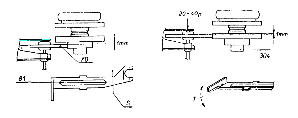

Pro druhý typ, což je jedna z prvních B4 (ANP220) mám dotaz zda někdo nemá zkušenost s unašeči. Spojky kloužou, pravá ještě žije, pásek odtáčí, ale levá je po smrti. Brzdy jsou v pořádku a levý kotouč se nezastaví při rychloposuvu vpřed a při přehrávání neklade odpor.

Ten šum myslím dělaly odcházející přepínače a že jich tam je , na brzdě jsou takové gumové čtverečky , ty by měly jít nahradit , odvíjecí spojka je jen unašeč položený přes plst na dolní talířek , tam sílu určují komponenty , a vlastně sílu brždění určuje hmotnost položené cívky , která tlačí přes plst na podtalíř .

U té brzdy: ten gumový špalík jde na páce otočit. Kdyby brzdil, ale protáčal se unašeč na talíři, nefungovalo by ano převíjení zpět.
Základní seřízení mechaniky B4 jsme tu probírali už před 9 roky.

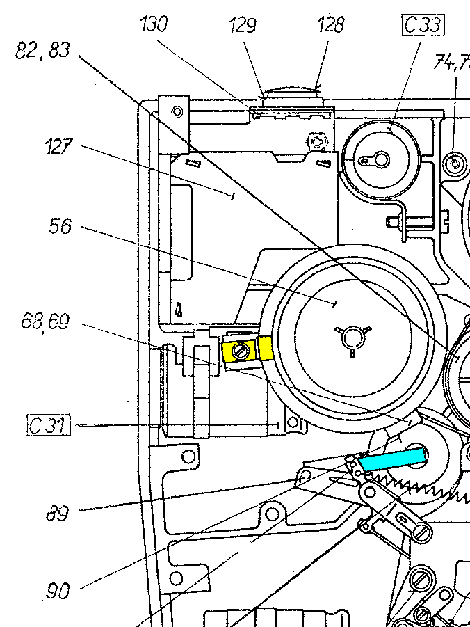

Já se přidám se svou B4 - chtěl jsem jednu z nich dát trochu do provozu, resp. v provozu je ale měla také hodně much. Ty šelesty mne trápí také, některé jsou evidentně od přepínačů - stačí dotyčný svazek zmáčknout opakovaně. někdy se projevuje šelest kontinuální, nezávislý na mechanické manipulaci. V minulosti mi podobný šelest v jednom obdobně starém zesilovači způsoboval rezistor v koncovém stupni - hledá se to špatně, někdy to odhalí chladící sprej - po ochlazení vadné součástky šum buď zmizí nebo se změní.
Co trápí mne - jak lze snadno vyměnit mezikolo, které přiléhá na setrvačník? Samozřejmě "klasicky" magnetofon někdo nechal po léta v zapnutém stavu, takže dupe (paradoxně je to slyšitelné jen na devítku, ale přiložený prst nerovnost kola potvrdí).
A pak jen pro zajímavost - měnil jsem originální elyt C10 (ten velký vedle trafa), měl nafouklou a zpuchřelou izolaci, a když jsem ho vyndal, zjistil jsem, že má hodnotu 50µ 450/500V, dle schématu tam má být 1000µ na 30V. To někdo ve výrobě šáhnul hodně vedle...
Příspěvky: 21210
PříspěvekZaslal: po leden 26 2026, 9:48    Předmět: Citovat
Skutečně to nevypadá, že by ten elektrolyt někdo měnil? Jakou má naměřenou kapacitu, jestli spíše nešlo o chybu potisku pouzdra?
Když chceš vyndat mezikolo řazení rychlostí, tak vypni stroj a:
- odjisti (žlutou) zajišťovací planžetu a vyndej levý unášeč 56 (případně i podtalíř)
- mezikolo pak jde v raménku 89 vyklopit doleva směrem k ose unašeče
- odmontuj plochou přítlačnou pružinu (azurovou) na mezikole
- a mezikolo 90 sejmi s osy.
Obvykle kvůli tomu nemusíš ani vyndávat stupňovitou předlohu řazení (82, 83) rychlostí, ani rozebírat levou brzdu (68, 69), na to stačí přeřadit na čtyřku rychlost a na vyndání mezikola je dost místa.

houmr
Založen: Nov 01, 2016
Příspěvky: 1143
PříspěvekZaslal: po leden 26 2026, 11:58    Předmět: Citovat
Zkusím na to ještě jednou kouknout, ale když jsem se o to pokoušel, takto snadno to nešlo. Unašeč i to péro jsem dal pryč, ale vytáhnout to kolo nahoru nešlo - má jít i s osou nebo bez?
Po nějakém čase jsem rezignoval, a byl jsem rád, když se mi podažilo zpět poskládat volič rychlostí a všechna ty táhla a pružinky. Tak jsem ho spolu se setrvačníkem alespoň trochu vzal šmirglem a nepatrně ten hluk zeslábl.
Příspěvky: 21210
PříspěvekZaslal: po leden 26 2026, 15:20    Předmět: Citovat
To kolo má na vršku jen bouli, kterou se opírá o to ploché pero, jinak sedí na vrchu hřídelky, která se nevyndává.
Ten boční pohled je v servisním manuálu k B400, takže má jiné číslování pozic, ale mezikolo, které se nasazuje shora na konec čepu a pak přiklopí modrým plochým perem, má stále číslo dílu 2PF 423 08.
