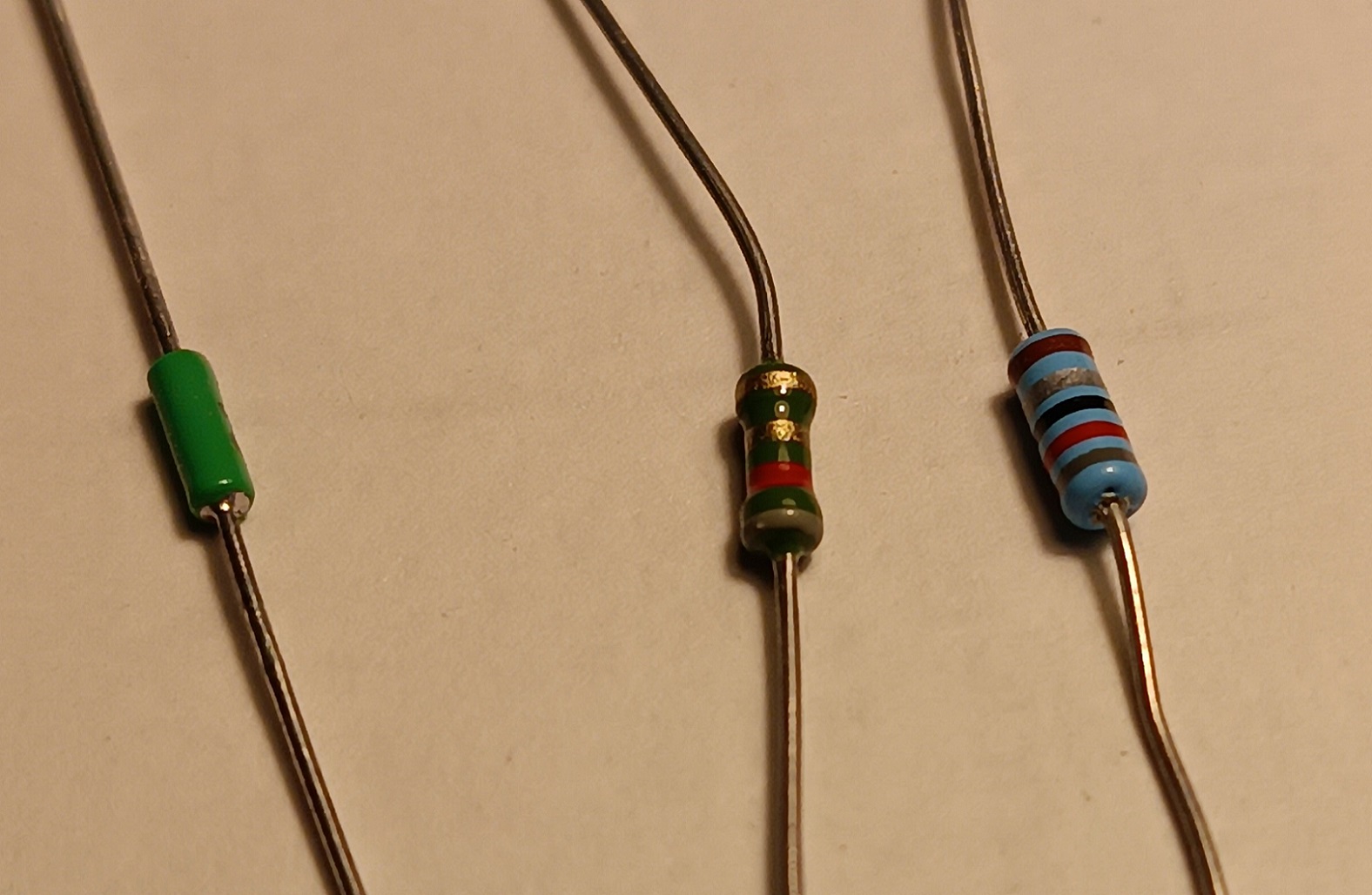

Slíbený fotky. Vlevo je zelenej TR191, o těch není řeč. Uprostřed je klasická čepičková 0,6W metalíza a vpravo je ten rozpadající se šajz. Jak vidno trochu bachratější a nemá čepičky.

ondraN
Založen: Aug 16, 2022
Příspěvky: 931
Bydliště: Roztoky
PříspěvekZaslal: po leden 26 2026, 19:45    Předmět: Citovat
A kurňa. Těch mám v šuplíku hromadu Evil or Very Mad Kdysi nakoupeno v GM
Příspěvky: 4366

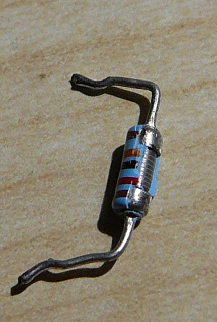

PříspěvekZaslal: po leden 26 2026, 20:12    Předmět: Citovat
Ty odpory mají normálně kovový čepičky, na který jsou vývody navařený. Jen vrstva laku je uprostřed silnější, tak ty čepičky nejsou tak dobře vidět.

ondraN
Příspěvky: 931
Bydliště: Roztoky
PříspěvekZaslal: po leden 26 2026, 21:29    Předmět: Citovat
No, lesana má pravdu. Taky jsem provedl pitvu diamantovým kotoučkem a čepičky tam jsou. A k nim přibodované vývody. Zkusil jsem je urvat, ale drží a nejdou utrhnout. Stáří je tak 30 let.

eleferner
Založen: Jun 04, 2016
Příspěvky: 898
PříspěvekZaslal: po leden 26 2026, 22:09    Předmět: Citovat
Vypada to, ze vyvody jsou na cepicky nabodovane. A v Celeronove stroji selhava to bodovani. Ale je to divne. Taky jich mam stovky, takze jsem u jednoho zkusil axialnim tahem urvat vyvody. Ale pretrhnuly se vyvody, svary na cepicky to vydrzely. Nejsou v te vyrobe nejake agresivni vypary, ktere by svary narusily?
