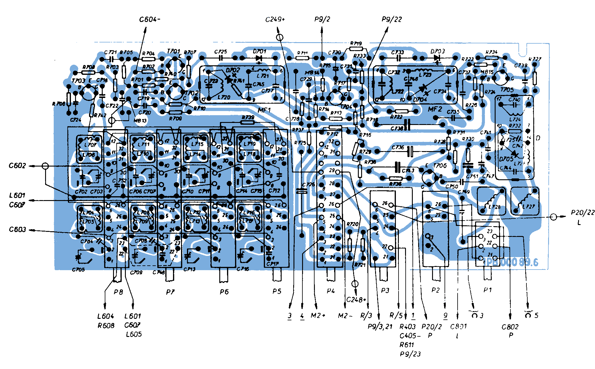

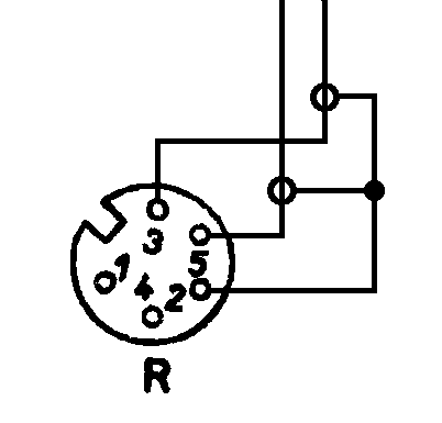

Ano, jednoznačně chyby ve schématu. To, co jde z pinu 2 konektoru, totiž mělo být spojené stínění těch přívodů k pinům 3 a 5. Takhle by to nehrálo vůbec, ani ne mono, na pinu 2 je zem. A u toho VKV přepínače mají být spojeny piny 7, ne 8, aby AM hrálo v obou kanálech.
Nezapomeň, že zde tlačítko mono nevypíná jen stereodekodér, ale zároveň spojuje i oba kanály zesilovače.

Ten petkolík, to nieje len tak spojené to je len zle nafotené to budú krúžky, tienenie vodičov stiahnuté na kolík zeme

Ano, tak by to mělo být. VKV přepínač je ale chyba zcela jistě.

1) - Ano toto je chyba ve schématu, skoro v každém schématu je nějaká ta chybička, popřípadě změna zapojení oproti schématu, kdy je v průběhu výroby provedená úprava která není podchycena ve schématu.
Na osazováku plošného spoje je to v pořádku P4 kontakt 8 = 28.
2) - tu je pouze problém s nedokonalým skenem, tam není kreslený propoj, ale stínění.
 Velikost:  140.99 kB

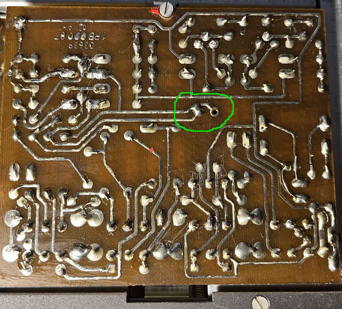

Tak už jsem objevil závadu v předzesilovači - někdo zřejmě úmyslně spojil levý a pravý kanál - v jednom místě na PS. Rozpojil jsem to a nyní to hraje stereo, ale L kanál hraje slaběji a na pozadí znatelně šumí víc než pravý i při poťáku hlasitosti vytočeném na 0. Možná tu závadu nedokázal někdo opravit, tak to prostě rychle fixnul tím že ty kanály spojil.
Projel jsem pár zeleňáků a našel jsem minimálně jeden K.O. v L kanále. Obávám se, že ty zeleňáky a hnědé asi budu muset všechny vyházet. Uff to bude práce, ale nic jiného jsem nečekal :-/
EDIT: proměřil jsem všechny "malé" elektrolyty v předzesilovači a prakticky všechny jsou k.o. nebo na hraně i ty růžové axiály. Jediné, které jsou ještě jakžtakž ok jsou ty velké 500uF.

Příspěvky: 8675
PříspěvekZaslal: ne leden 18 2026, 1:03    Předmět: Citovat
Tenké axiály (růžové nebo bez obalu) odcházejí docela dost. A co je horší, někdy jdou do zkratu. Velké bývají v pohodě, větší ESR na 100kHz obvykle ničemu nevadí. Tyhle elyty ho měly vyšší i jako nové, až ty modré byly lepší.

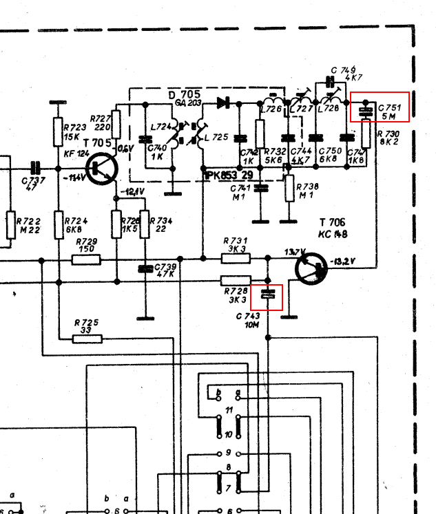

PříspěvekZaslal: po leden 26 2026, 0:03    Předmět: Citovat
Povyměňoval jsem uvnitř rádia všechny vadné nebo podezřelé kapacity.
Předzesilovač, konec, VKV díl = OK, hrají dobře, VKV ladí stereo.
Nicméně po výměně dvou malých kapacit (C751 a C743) v AM díle úplně přestál hrát (jsem si téměř jistý, že před výměnou hrál). Na žádném rozsahu nic, prostě ticho, ani žádný šum.
Zarazilo mě napětí 13,7V na emitoru T706, já tam totiž mám cca -13V. Podle polarity C743 bych i řekl že to má být záporné. Je to chyba ve schématu co myslíte?
Zbytek napětí na ostatních T v AM části zhruba odpovídá.
Signál přes C743 prochází, to jsem už ověřoval, pokud pustím signál na emitor T706, tak prochází až do předzesilovače (při výměně C751) jsem hýbal dráty co vedou nad ním, tak jsem to chtěl prověřit.
Nic jiného jsem v AM neměnil, velké kapacity jsou relativně OK, ani jsem na nic nešahal.

Příspěvky: 35501
PříspěvekZaslal: po leden 26 2026, 2:55    Předmět: Citovat
Ian napsal(a):
Tranzistor je NPN, značenej typ tam je KC148 - a pro ten platí, že aby fungoval v nějakým rozumným režimu, měl by bázi mít o pár desetin V KLADNĚJŠÍ než emitor - jinak "jede" v inverzním režimu, pro kterej nebejvají žádný seriózní data k dispozici a žádnej normální konstruktér nic takovýho do výroby nenavrhne. Jestliže teda v tom schématu je u emitoru údaj 13,7V a u báze -13,2V, je jasný, že tam u toho napětí na emitoru chybí znamínko MÍNUS (-) => protože jedině v takovým případě může platit ta podmínka, že báze trandu NPN má bejt kladnější než emitor.

Proklepl jsem celou AM část a po dlouhém bádání jsem zjistil, že funguje. Já jsem akorát neměl připojenou žádnou anténu a signál byl hodně slabý. Po připojení antény funguje na všech rozsazích.
