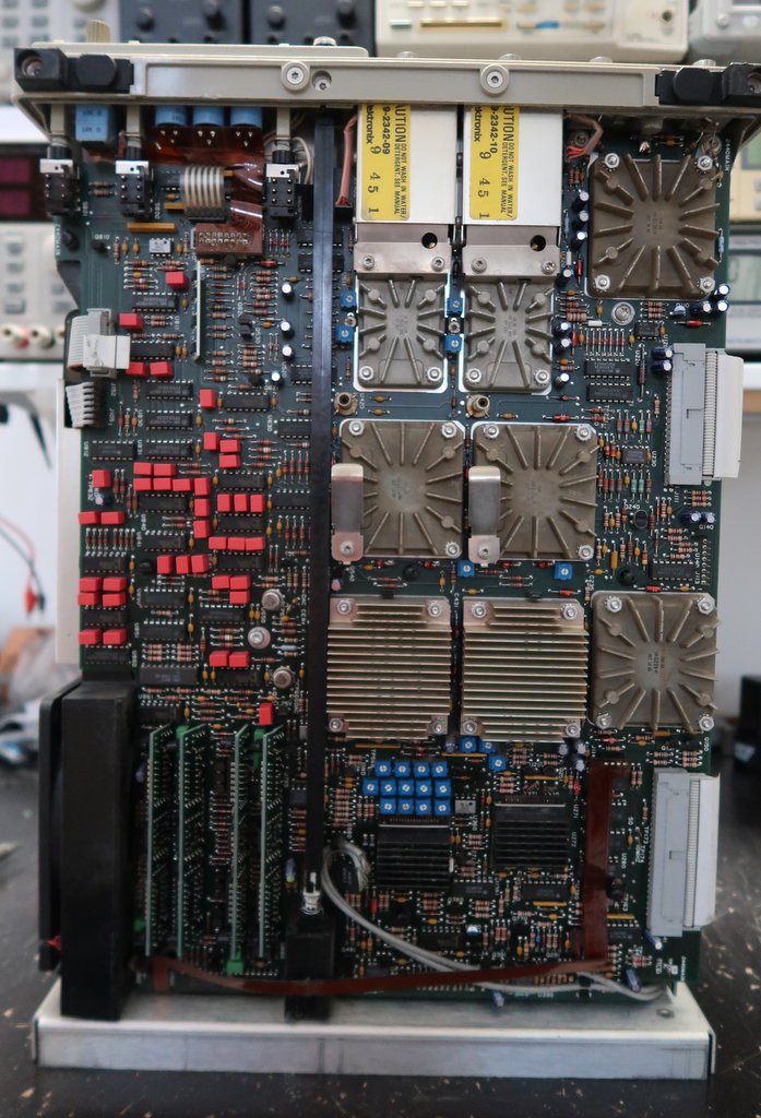

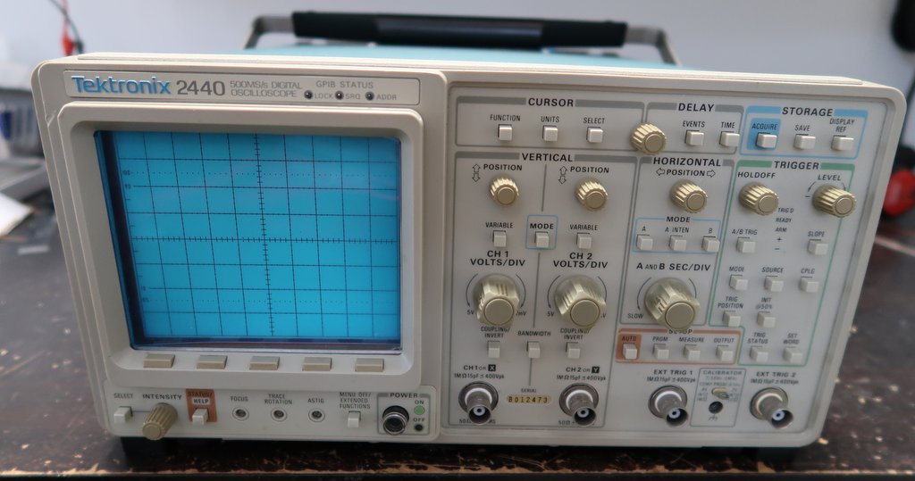

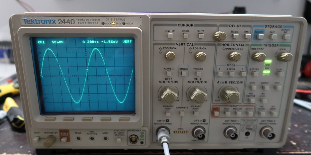

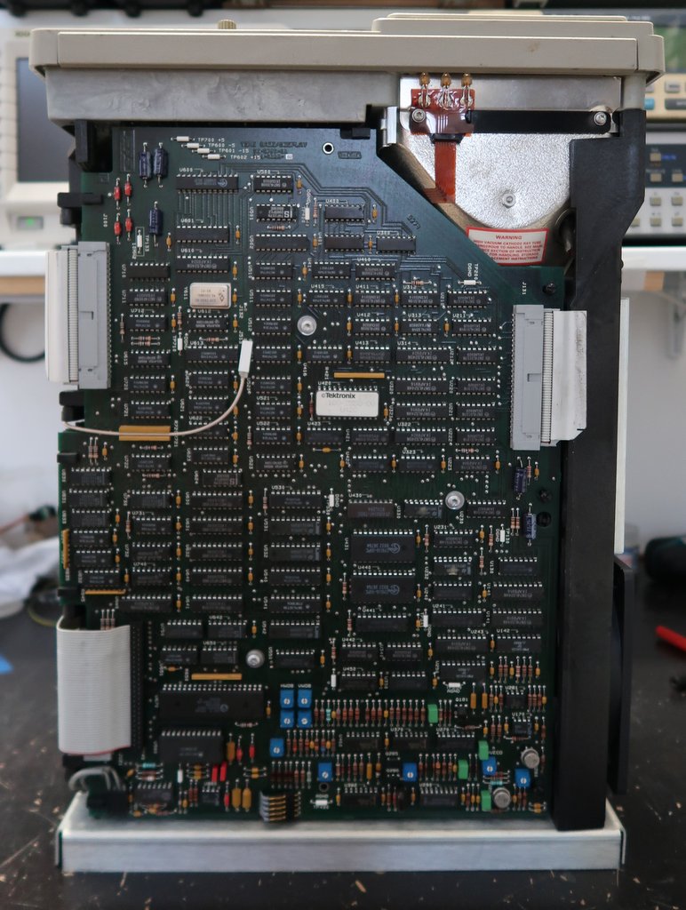

Koupil jsem na ebay tenhle nádherný kousek. Je to skutečné elektroporno pro každáho elektronika. Bedna našlapaná hlavně integrovanými obvody. Nějaké místo zabírá obrazovka a spínaný napájecí zdroj.
Osciloskop byl produkován od roku 1989 a na tu dobu měl neskutečné parametry (na digitál) a spadal do Hi-End měřící techniky. Samplování 500Ms každý kanál a frekvenční rozsah do 300MHz, 200MHz pro single event (reálný čas).

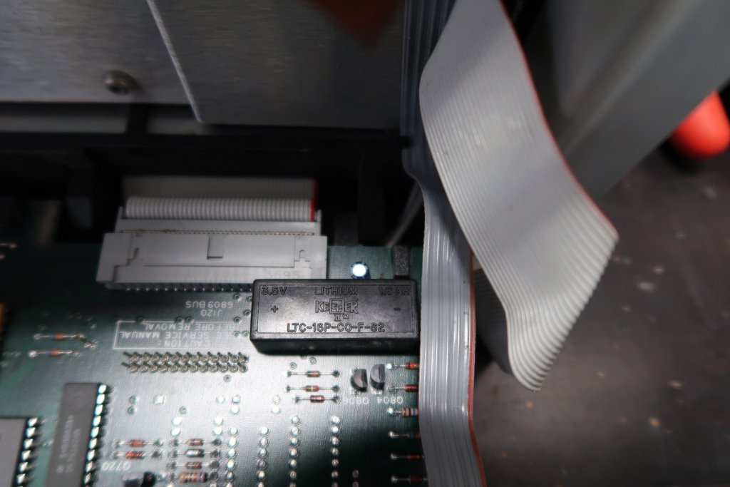

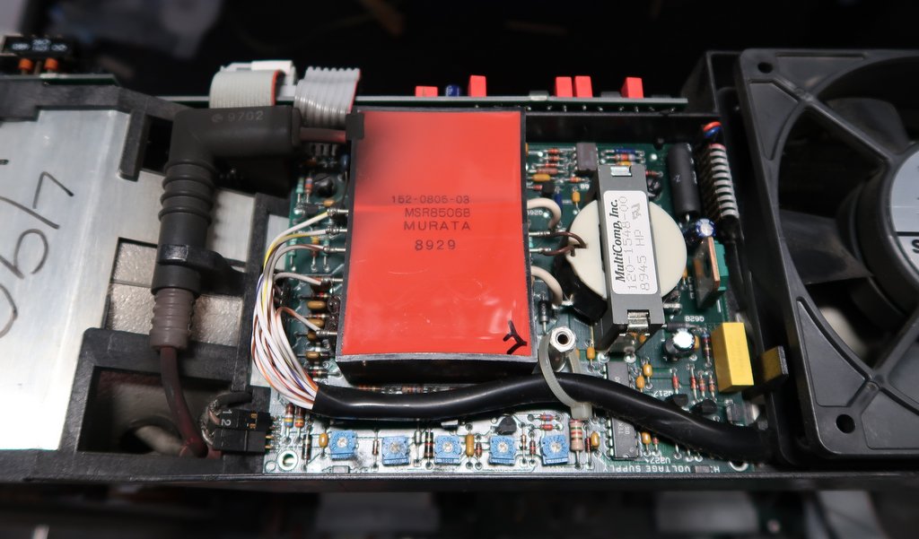

Byl koupený jako nefunkční, takže jsem neodolal a hned ho mrsknul na stůl a otevřel. Je to starší kus z prvních sériíí, takže nemá SRAM zálohované interní baterií (Dallas) ale poctivou lithiovou baterii na PCB. Změřil jsem jí a má 3,7V (po skoro 40ti letech !!!).

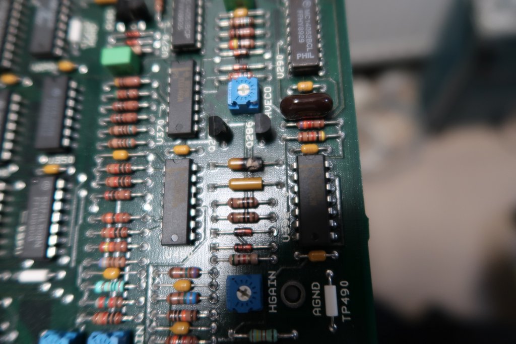

Protože nikde nic nepůsobilo špatně, tak jsem ho rovnou zapnul. Roztočil se větrák a rozsvítily některé LED na panelu. Na obrazovce se na chvilku zobrazil flek v podobě velké kapky. Pak smrad a čoud. Hned jsem ho vypnul. V první cvíli jsem myslel že chytily RIFA kondenzátory v síťovém filtru, které byly v dost zuboženém stavu, ale ty byly OK. Po chvíli hledání jsem našel vyhořelý tantal (tady jsou válečkové).
Takže to bude potřebovat standardní postup, nejdřív zdroj a kontrola jeho kondíků a výměna bouchacích tantalů a pak zase poskládat a testovat dále. Asi to bude složitější záležitost, ale už se na to těším. Jako na napínavou detektivku Very Happy

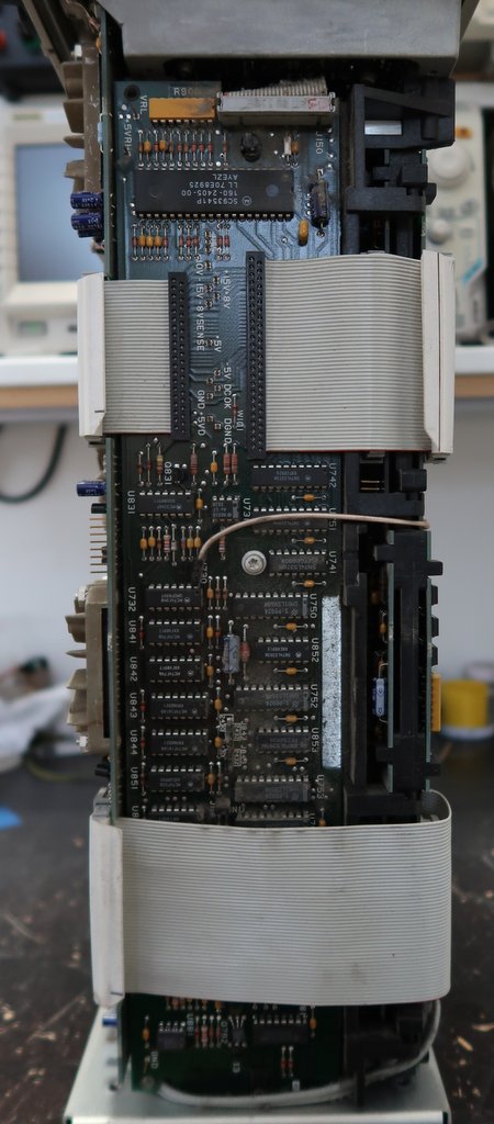

Další slintací fotky
Litiová baterka má stále 3,6V
 Velikost:  89.38 kB
 Zobrazeno:  65 krát
VN
 Velikost:  115.85 kB
 Zobrazeno:  71 krát

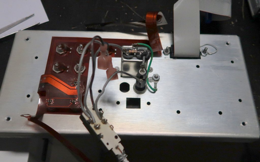

Zadní panel je odmontován
 Velikost:  98.96 kB
 Zobrazeno:  29 krát

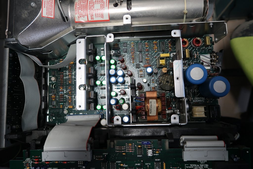

Aladinova jeskyně skrývá CRT a SPS
 Velikost:  102.33 kB
 Zobrazeno:  51 krát
Rozevírá se jako kniha

Spínaný zdroj

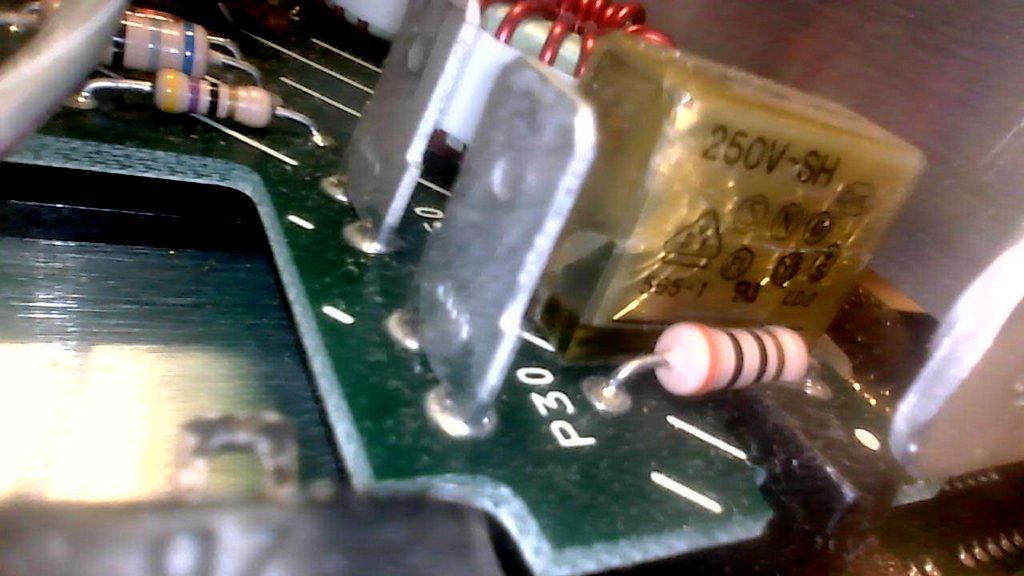

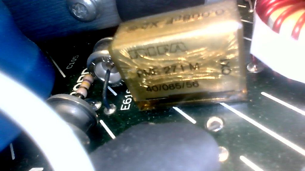

Kondenzátory v síťovém filtru budou první na výměnu

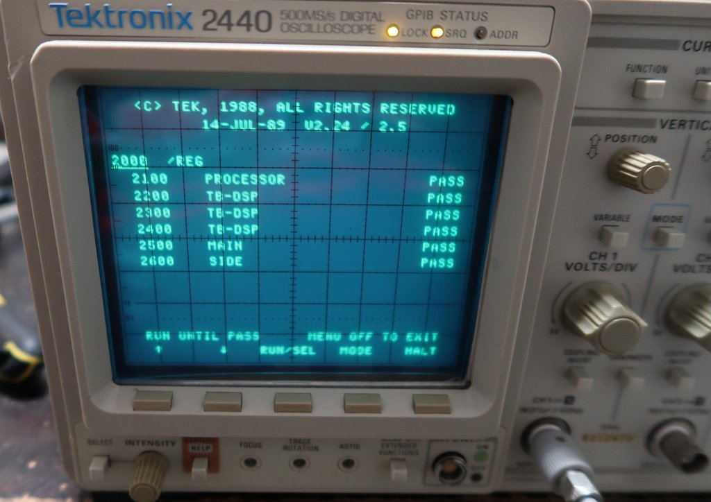

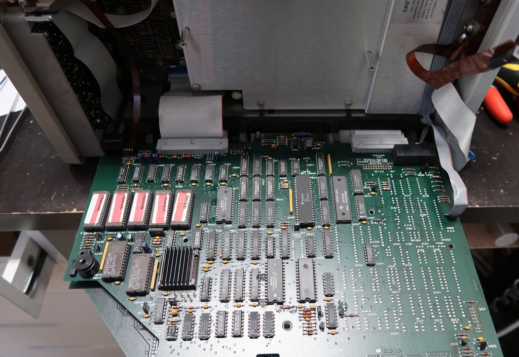

Tak jsem se těšil na pořádné opravářské orgie a bylo to trapně jednoduché Evil or Very Mad Tak snad si to příště vynahradím.

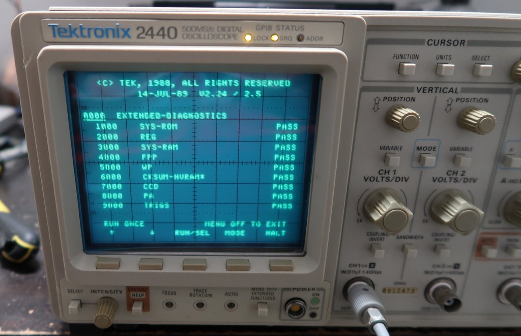

Vyndal jsem desku zdroje, zkontroloval elyty, všechny OK, vyměnil všechny popraskané kondíky v síťovém filtru, připájel provizorní síťový kabel, vyměnil vyhořelý tantal a poskládal. Po zapnutí zase čoud a smrad a další tantal stejného typu se odporoučel. Tak jsem vyměnil všechny tohoto typu na celé desce. Další zapnutí, už bez smradu ale i bez nějaké stopy funkce. Změřil jsem výstupy zdroje a všechny byly OK. Protože nemám doma termokameru, tak jsem začal osahávat postupně všechny logické obvody. Netrvalo dlouho a narazil jsem na jeden docela horký. U654, sběrnicový obvod na datové sběrnici hlavního CPU. Nažhavil jsem odsávačku a obvod vyměnil za šuplíkový kus. No a po dalším zapnutí osciloskop naprosto krásně naběhl
Razz Dočistil jsem ho, vrátil originál siťové připojení, nasadil kryt a nechal chvíli jet. Ověřil jsem funkce i kalibraci a opět všechno bez jakéhokoli problému. Jsem happy že funguje, ale zklamaný, že to šlo tak hladce. Kdyby ten obvod netopil, tak to by bylo to správné hardcore Exclamation

Myslím ty kratší válečky na fotce "vypálený tantal". To jsou keramiky, ne? Na jedné dlouho nepoužívané ISA kartě mi to shořelo.
Jinak jako vždy hezká práce, bylo štěstí, že ten špatný šváb šlo tak snadno najít a žes měl náhradní. Nedávno jsem opravoval čítač Tektronix do toho jejich modulárního systému, tam byl špatný čtyřicetinohý ECL šváb. Na aliexpressu ho měli, tak jsem ho vzal a čítač pořád nefungoval, ale trochu jiným způsobem. Usoudil jsem, že i ten nový je vadný. Reklamoval jsem to, číňan poslal další kus a ten už jel. Když jsem si ten původní pořádně prohlídl, tak jsem zjistil, že pouzdro je v rohu prasklé a tři vývody byly přerušené.
ondraN
Založen: Aug 16, 2022
Příspěvky: 923
Bydliště: Roztoky
PříspěvekZaslal: po leden 26 2026, 14:02    Předmět: Citovat
Jo, ty menší jsou keramika, ale ještě jsem se s vypáleným nesetkal. A máš pravdu, že kdyby byl v čudu nějaký zákaznický obvod, a ne jen budič sběrnice, tak jsem v háji. Tyhle obvody se nedají sehnat nikde, ani ebay, ani ali. Jedině koupit další osciloskop a doufat že tam bude OK.
Příspěvky: 2367
PříspěvekZaslal: po leden 26 2026, 14:06    Předmět: Citovat
Na ty malý žlutý válečkový je potřeba se někdy podívat pod lupou.
Když jsou s polevou, tak je to keramika.
Když je to lisovaný plast, tak je to tantal.
Ty keramiky jsou hojně na motherboardech a průmyslových deskách a občas jsou prasklé, když do té desky něco spadlo.
