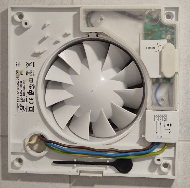

Ahoj,
mám na záchodě větrák SILENT 100 CRZ Design a rád bych ho zapojil tak, aby při běhu větráku svítila signalizace na vypínači (doutnavka).
  • Větrák má vstupy: L (fáze), N (nulák), Ls (signální vstup pro časovač).
  • Ls aktivuje relé větráku na nastavenou dobu při přijetí napětí (~230V AC).

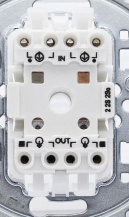

  • Používám ABB Tango momentový spínač (strojek 3558/3559 s doutnavkou).
Aktuální stav je, že se doutnavka rozsvítí pouze ve chvíli, kdy stisknu tlačítko. Jakmile ho pustím a momentový spínač vyskočí zpět, tak se doutnavka zhasne.
Lze prosím s některým ABB strojkem vyřešit?

Pokud ti doutnavka svítí při stisknutí tlačítka, znamená to že v krabici pod tlačítkem máš už teď pracovní nulák.
Pokud chceš aby ti svítila po dobu běhu ventilátoru, který má v sobě vlastní časovač, musel by ti vést od ventilátoru zpátky do tlačítka ještě jeden vodič. Jinak tu informaci nemáš jak dostat zpátky. Se strojkem to nemá nic společného, krom toho že by bylo potřeba tu doutnavku zapojit jinak.

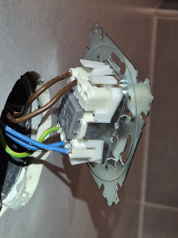

Tady jsou fotky konkrétního zapojení.
Myšlenka byla, že když přes vypínač teče proud pro provoz větráku, tak to znamená, že větrák běží. V tu chvíli by doutnavka svítila. To některý z ABB strojků / jiná součástka do krabičky neumí?

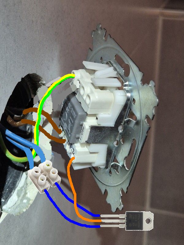

PříspěvekZaslal: ne leden 25 2026, 20:43    Předmět: Citovat
To by šlo.
Asi najjednoduchšie pridaním triaku k vypínaču.
https://www.gme.cz/v/1495041/dongfang-btb12-600brg-triak
Na triak naspájkovať tri dráty a triak zaizolovať, trebárs zmrsknúť do zmršťovačky.
Prostredný drát od triaku zapojiť do vypínača tam, kde sú teraz modré. Modré dráty pripojiť na zvyšné dva dráty od triaku pomocou dvojitej čokoládky, alebo pomocou dvoch wago. Samostatne, nie všetko dokopy! To znamená, jeden modrý drát na jeden krajný drát od triaku, druhý modrý drát na druhý krajný drát od triaku. Ďalej zelenožltý s hnedými na vypínači prehodiť. To znamená, že tam, kde sú teraz na vypínači hnedé by šiel zelenožltý a tam, kde je teraz zelenožltý by šli hnedé.
Snáď je to zrozumiteľné. Alebo to mám nakresliť?

No dobre, tak teda takto:

PříspěvekZaslal: ne leden 25 2026, 23:02    Předmět: Citovat
Celé je to jakýsi bizár. Původní zapojení i samcův návrh s triakem.
Co má co dělat žlutozelený vodič ve vypínači? Nová doba?
Sice ten vypínač moc neznám, ale dělá to na mě dojem, že se spojuje fáze se žlutozeleným vodičem.
Co to je za řazení vypínače? To zapojoval elektrikář?

ferdislav

Byl línej si koupit správný kabel a pouští zelenožlutým fázi, ruku přerazit !

To se stává naprosto běžně, když je instalace hotová a pak se koupí ventilátor s integrovaným časovačem. Tady byl plánovaný časovač v krabici, nebo jen vypínač.
Mně přijde v tomto okamžiku nejjednodušší a jediné správné prostě přemístit časovač z ventilátoru do krabice pod tlačítkem. Vyřeší to všechno: Indikace bude podle požadavků, nebude se muset nic bastlit, a nebude se tahat síťový napětí od tlačítka k časáku žlutozeleným vodičem. Všechno košer, samá pozitiva a sociální výhody. Při troše šikovnosti tam půjde narvat ten z ventilátoru (raději ho navléct do bužírky), nebo se dá koupit instalační časák do krabičky. Třeba

PříspěvekZaslal: po leden 26 2026, 11:16    Předmět: Citovat
samec napsal(a):
Moc díky za nákres!
1) Doutnavku mám aktuálně zapojenou dole mezi modrými nuláky a zelenožlutým signalizačním vodičem.
Umístění by zůstalo?
(nově mězi hnědými fázemi + oranžovým z triaku)
2) Přidání triaku by vyřešilo to, že by doutnavka svítila celou dobu při běhu větráku?
Četl jsem, že:
"Triak se používá k řízení výkonu AC například ve stmívačích, kde fázovým úhlem mění průměrný proud do zátěže."
3) Pokud to řeší, bude fungovat přímo tento? Příkon větráku je 8W.

Zelenožlutý vodič slouží pouze jako signalizační. Jakmile dostane impuls z vypínače s moment-kontaktem, tak sepne časovač větráku. Větrák je standardně napájený z L (hnědá) / N (modrá).
Ano, zapojení přímo od elektřikáře a s úředním razítkem Rolling Eyes
Elektrikář dostal větrák před začátkem instalace. Bohužel se na to nepodíval a řešil až na místě, kdy s sebou neměl jiný kabel. Já to zjistil až teď - rok po instalaci.
Jediná změna, co jsem tam teď udělal sám, byla, že původně od elektrikáře zelenožlutým vodičem vedla do větráku přímo fáze L. Shocked
Tak jsem je alespoň přehodil, že zelenožlutý Ls je pouze signalizační a fáze tím s moment-vypínačem jde pouze chvilku. Vím, že to není ideální. Nechce se mi ale bourat kachličky kvůli barvě vodiče.
