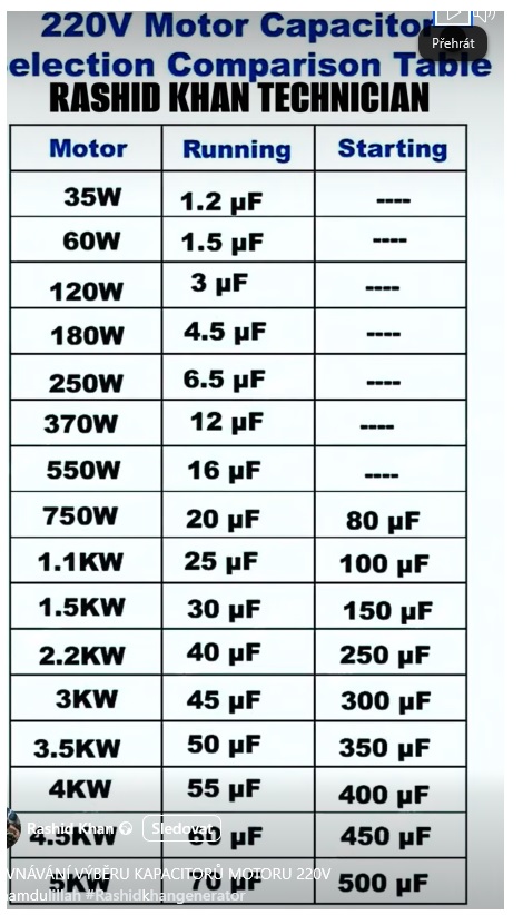

MiraSt
Založen: Apr 19, 2008
Příspěvky: 1802
Bydliště: Fryčovice
PříspěvekZaslal: ne leden 25 2026, 12:20    Předmět: Citovat
Z mesenžeru.

Příspěvky: 21141
PříspěvekZaslal: ne leden 25 2026, 12:27    Předmět: Citovat

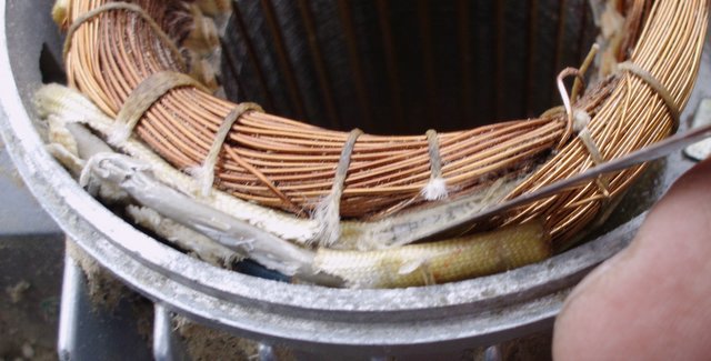

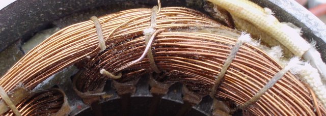

Supr díky , odhadoval jsem tak 35µ , bylo by škoda , aby to shořelo kvůli velkému kondu . No měl jsem venku ten samodržný vypínač . Ty kontakty tam sotva seply . Tak jsem je o 0,5mm přihnul . Třeba to byla základní závada a ten kond urvali , aby se nedalo použít . Také je ze sběráku . Pil mám vícero , ale takovou jednofázku s malým kotoučem využiju pro přířeznou práci .
Ještě rejpavá poznámka , není tam u tabulky kmitočet sítě ?
Myslím , že mám ve skladu 12µ , půjdu odzkoušet , zda nemá motor šlus .
Tak netočí . Laughing
Nevím k čemu je zákošoj tepelka úplně uvnitř , kdyby alespoň vývody ...
Snad po pospojení nebude záviťák ..
