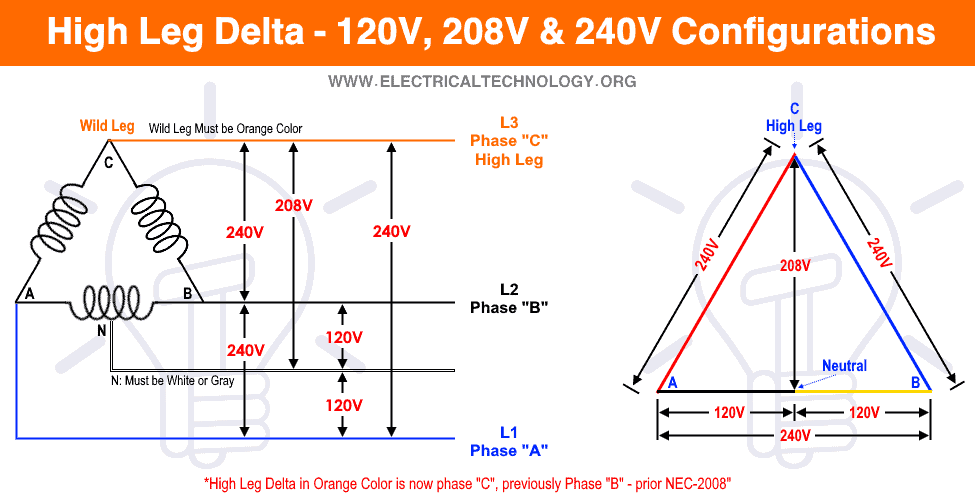

Nie, oni majú iný systém. Tri fázy sú 200V alebo presnejšie skôr 208V. Majú to nejak podobne, ako v USA, len s nižšími napätiami.
Tu je americký systém (k japonskému som obrázok nenašiel)
https://www.electricaltechnology.org/wp-content/uploads/2021/02/What-is-High-Leg-Delta-120V-208V-240V-Configurations.png

PříspěvekZaslal: ne leden 25 2026, 12:54    Předmět: Citovat
Ech, to sú tie moderné technológie.
Prikladm ten obrázok. Podotýkam, že to je v USA. V Japonsku to majú nejako podobne, ale s inými napätiami. Existujú ešte divokejšie konfigurácie. Myslím, že naučiť sa po japonsky by bolo jednoduchšie, než tam robiť elektrikára.
