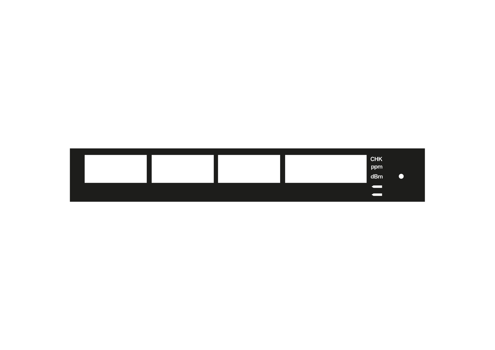

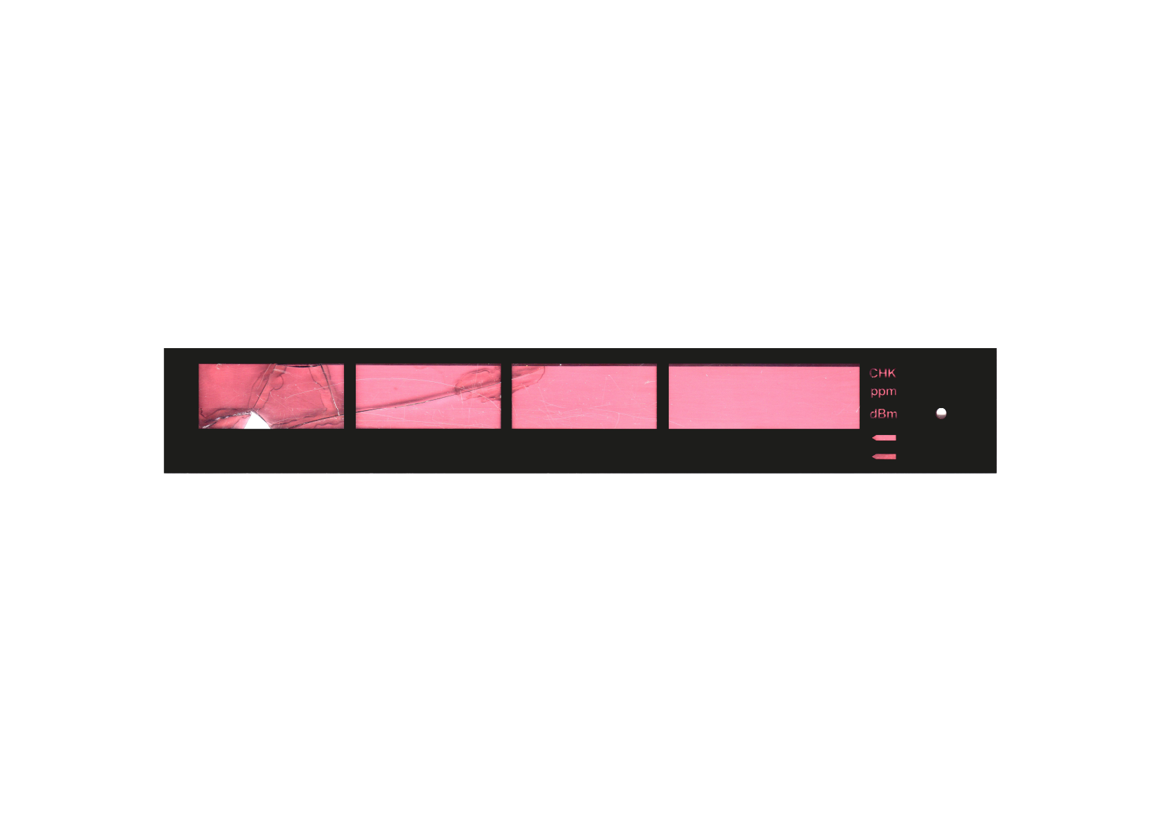

Zatím jsem obkreslil masku, co bude prosvětlovaná sedmisegmentovkama a LEDkama. To bude jedna fólie zezadu plexi. Druhá fólie bude s nápisy zepředu, jen asi ne s bílým textem, to asi nikdo neumí.
Koukám, že náhled obrázku s průhledným pozadím se zobrazuje špatně, ale po rozkliknutí je pozadí nějaký doplněno.

Ale ano, existují laserovky, které mají místo černého toneru bílý.
Např. OKI Pro7411WT
viz.: Aukro.cz/ 7109097709.
(Nemusí mít platnou revizi.)
