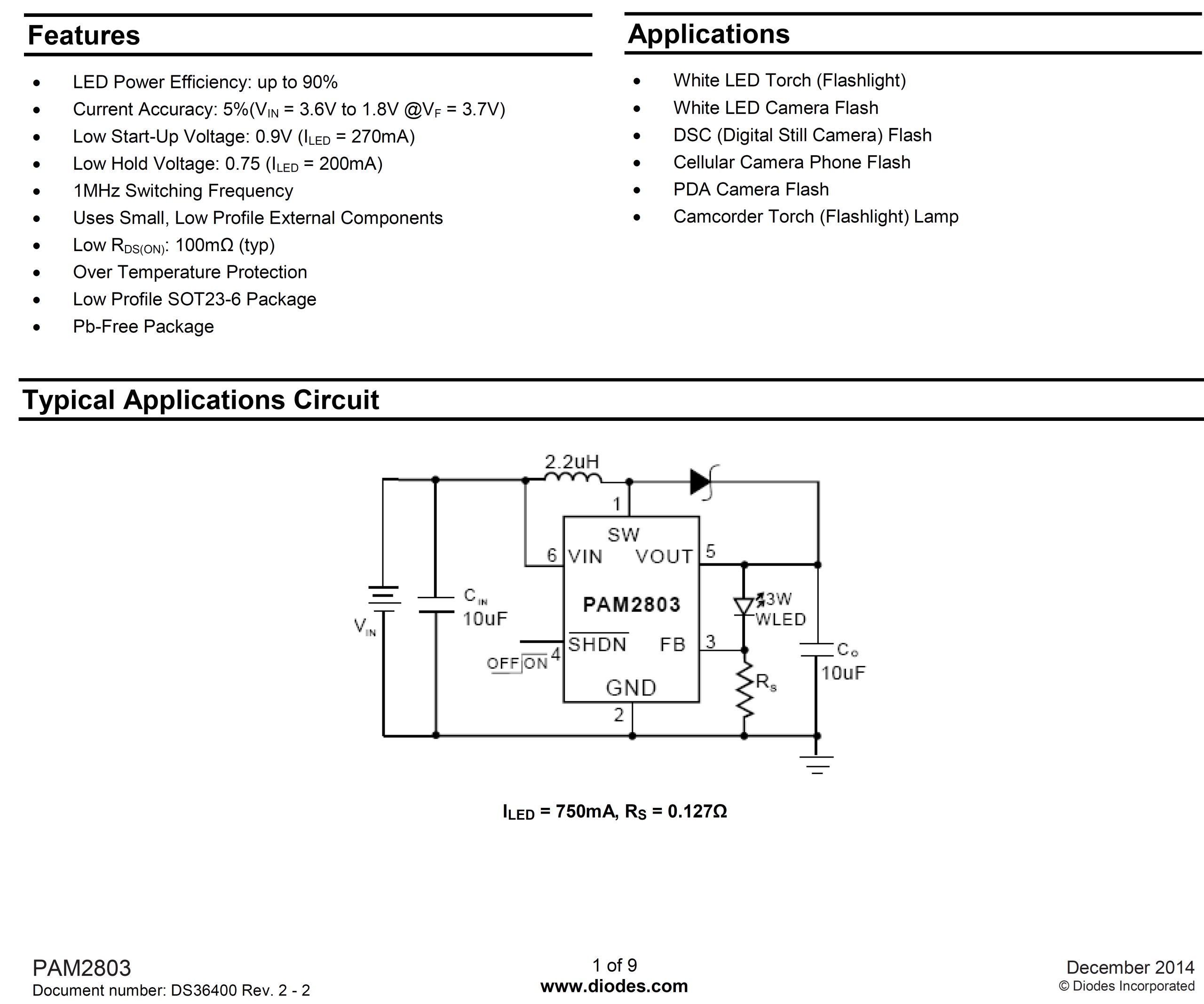

Objevil jsem zajímavej IO pro 3W LED svítilny PAM2803.
https://cz.mouser.com/ProductDetail/Diodes-Incorporated/PAM2803AAF095?qs=pYVYkI7xuRXMf3lc5nUb2Q%3D%3D
https://www.diodes.com/part/view/PAM2803
https://www.diodes.com/datasheet/download/PAM2803.pdf
Pouzdro je bohužel maličké SOT-23-6.
The PAM2803 is a set-up DC-DC converter that delivers a regulated output current. The device switches at a 1.0MHz constant frequency, allowing for the use of small value external inductor and ceramic capacitors. The PAM2803 is targeted to be used for driving loads up to 1A from a two-cell alkaline battery. The LED current can be programmed by the external current sense resistor, RS, connected between the feedback pin (FB) and ground. A low 95mV feedback voltage reduces the power loss in the Rs for better efficiency. With its internal 2A, 100mΩ NMOS switch, the device can provide high efficiency even at heavy load. During the shutdown mode, the feedback resistor RS and the load are completely disconnected and the current consumption is reduced to less than 1μA. The PAM2803 is available in the 6-lead TSOT26 package.

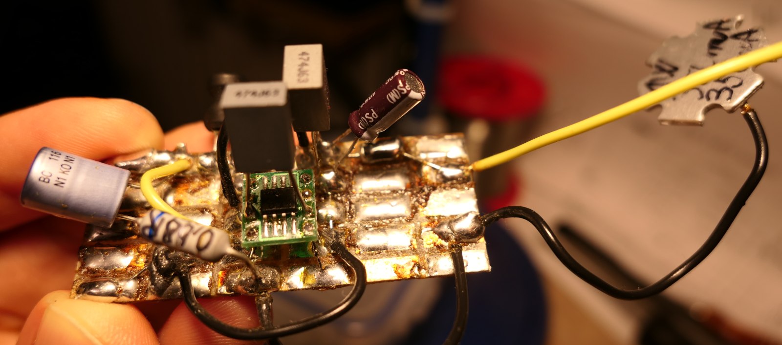

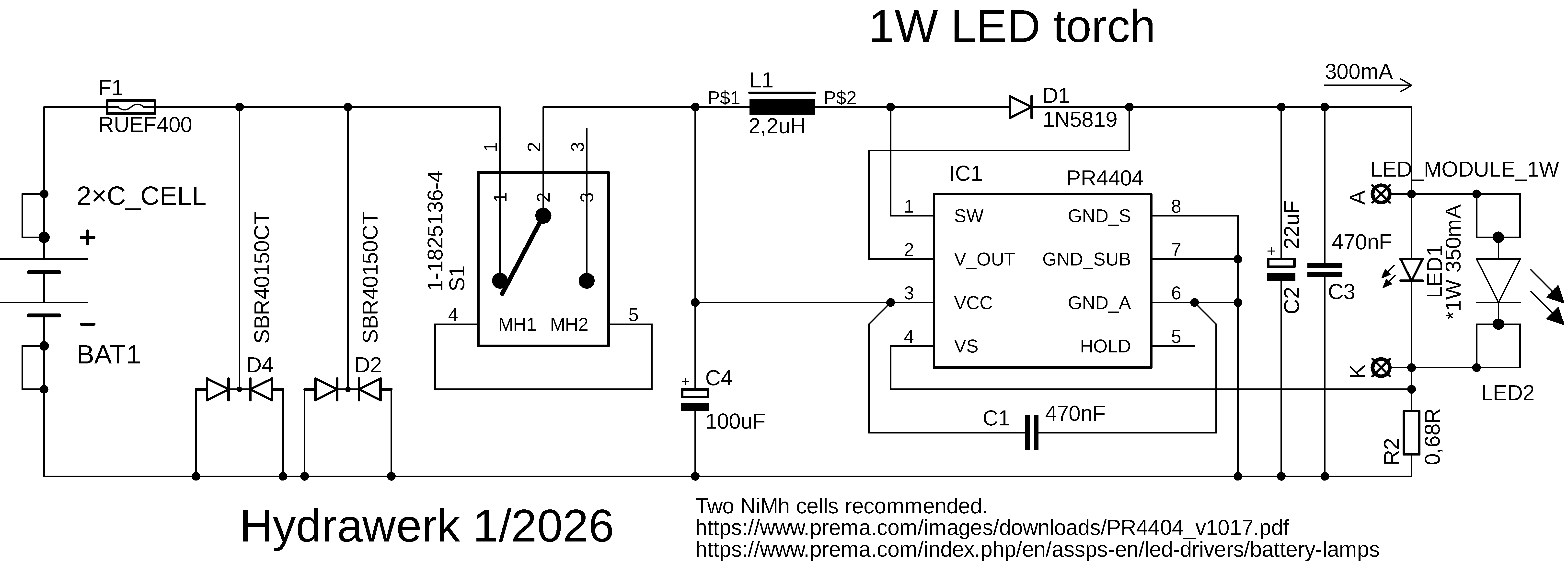

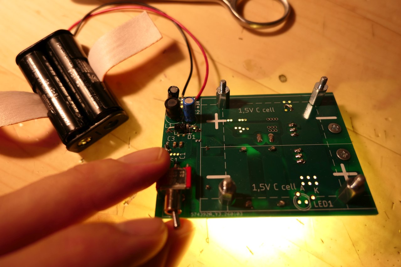

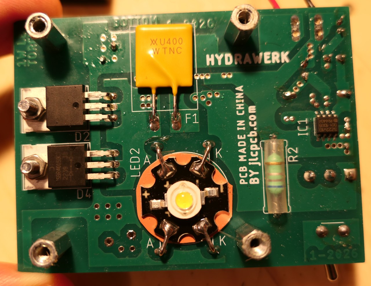

Konečně jsem osadil novou DPS. Časem to půjde do krabičky spolu s dvěma články LR14. Přikládám Gerber soubory.
 Velikost:  230.38 kB
 Zobrazeno:  17 krát
 Velikost:  185.48 kB
 Zobrazeno:  15 krát
 Velikost:  202.35 kB
 Zobrazeno:  16 krát
svitilna 1W s PR4404_01p_2026-01-02.zip
 Soubor:  svitilna 1W s PR4404_01p_2026-01-02.zip
 Velikost:  134.72 kB
 Staženo:  16 krát
01 02 03

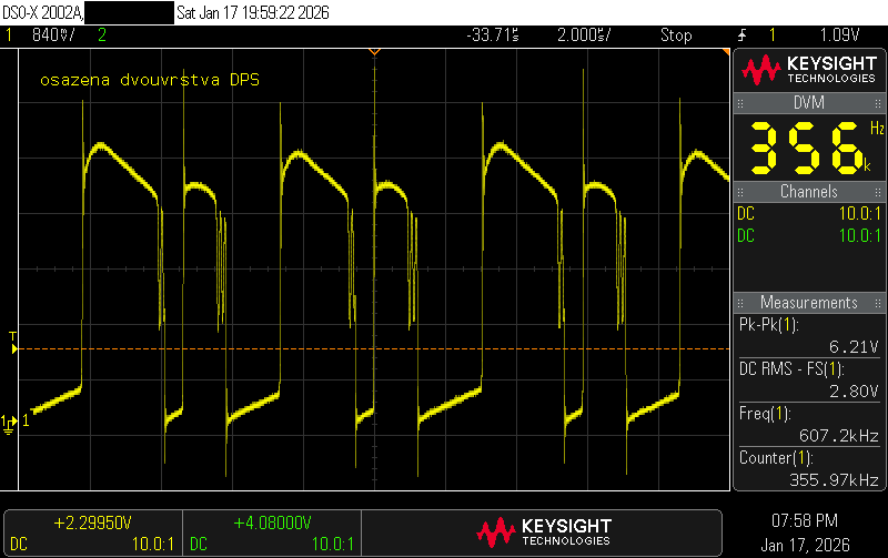

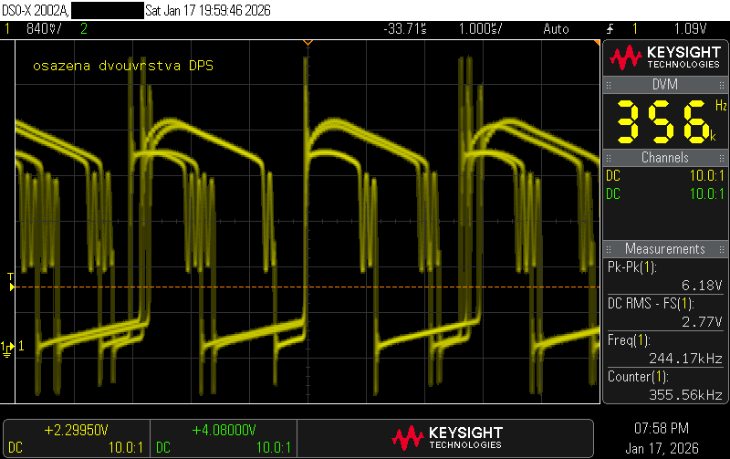

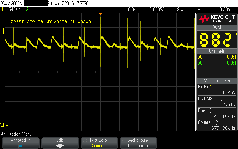

Kmitá to celkem pěkně.
USMĚRNĚNÉ NAPĚTÍ NA LED
 Velikost:  19.49 kB
 Zobrazeno:  12 krát
 Velikost:  50.22 kB
 Zobrazeno:  7 krát
 Velikost:  22.41 kB
 Zobrazeno:  10 krát

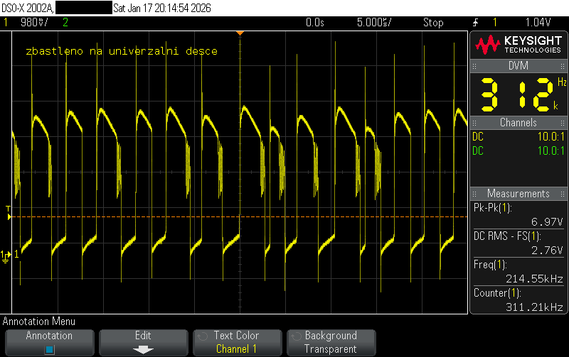

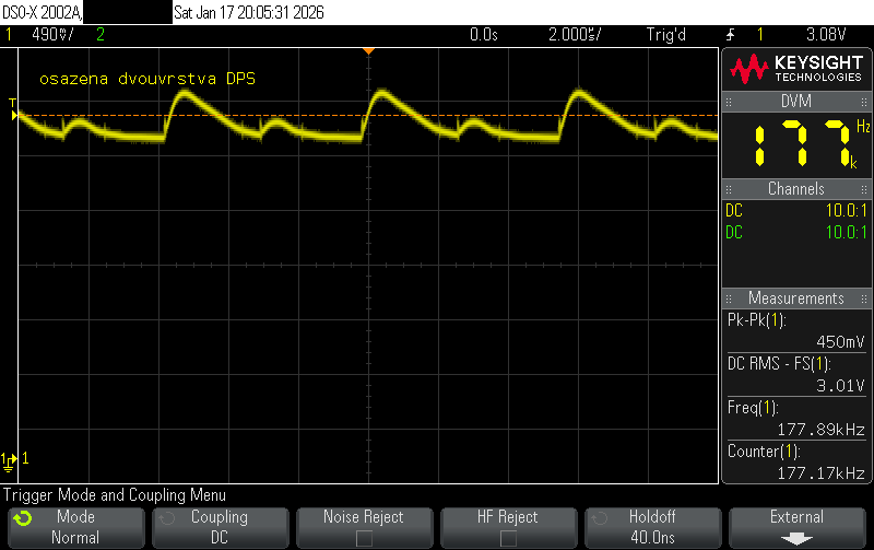

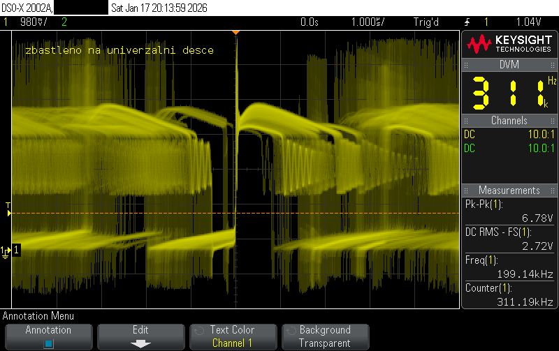

U zapojení na univerzální desce bylo kmitání o něco více chaotické...
 Velikost:  83.95 kB
 Zobrazeno:  15 krát
 Velikost:  28.85 kB
 Zobrazeno:  14 krát
 Velikost:  22.16 kB
 Zobrazeno:  15 krát

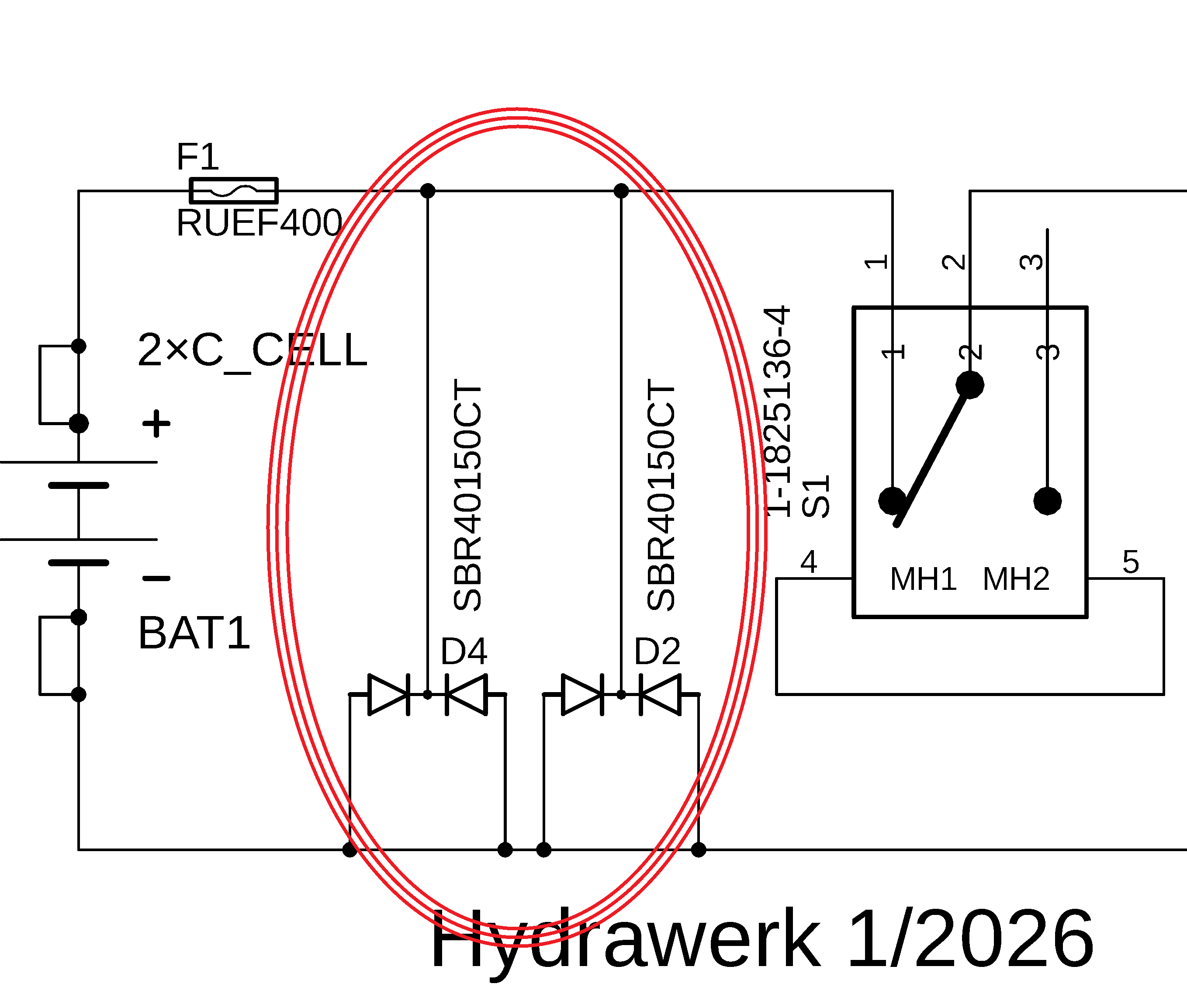

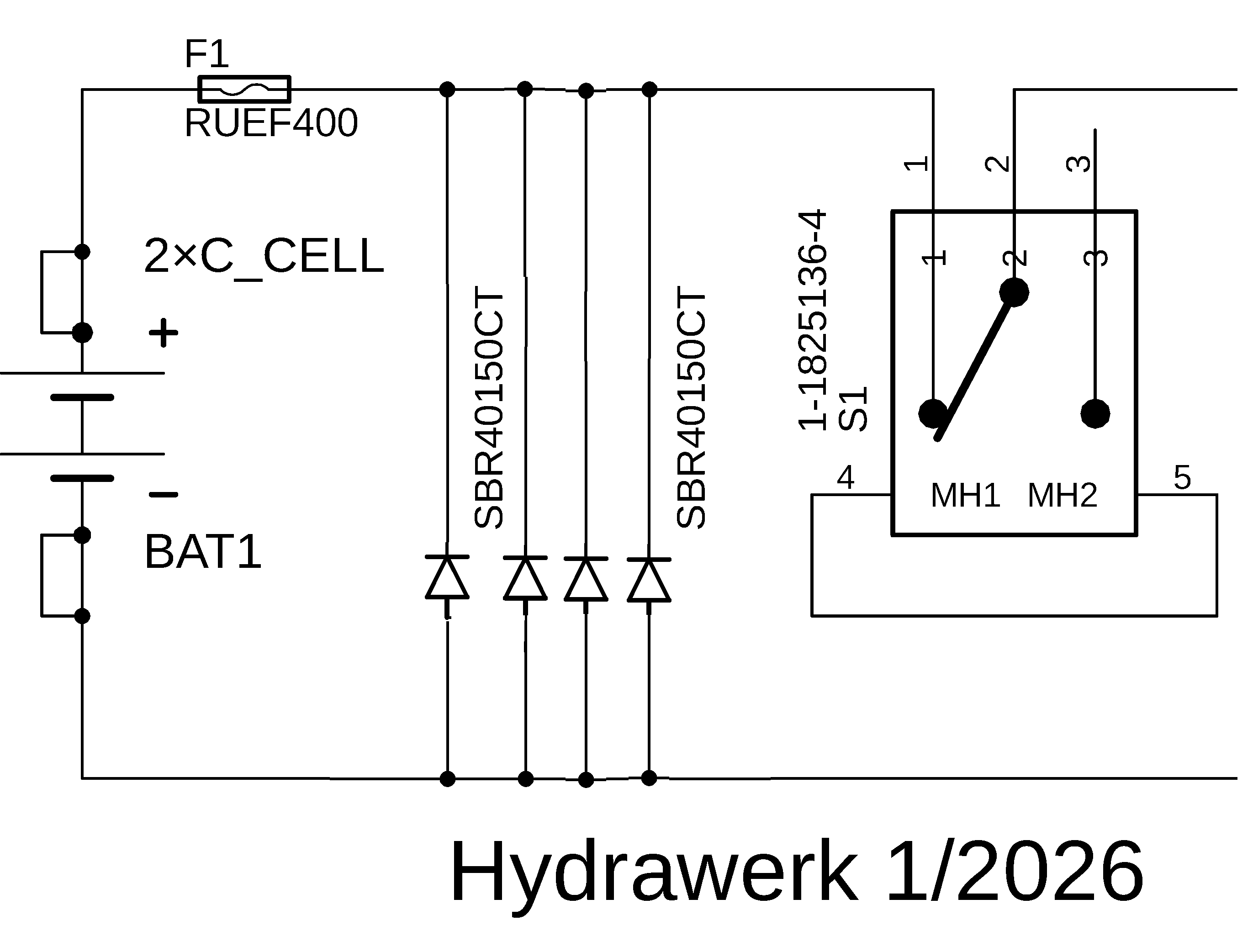

Tak mi jaxitaxi uniká smysl existence těch dvou dvojitejch diod (značení typu SBR40150CT) ve futrále TO-220 na jedný straně DPS ...

Kdyby tam dal jeden MOSFET a odpor, tak by to bylo moc jednoduché a EKKAR by neměl o čem diskutovat Cool

Já ti to teda překreslím, aby bylo jasný, proč se divím 4 paralelním diodám se závěrem 150V připojeným k dvěma NiMH článkům v sérii.

Uchylna ochrana proti prepolovaniu napajania.
Příspěvky: 2217
PříspěvekZaslal: po leden 19 2026, 8:38    Předmět: Citovat

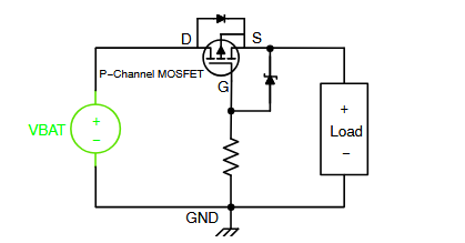

Ta ochrana se lépe udělá s MOSFETem. Pro malé proudy úplně v pohodě stačí p-mosfet. Ideální je s integrovanou zenerkou - to je ochrana proti ESD při vkládání baterek.
Pak tam je ještě zásadní chyba, že ty diody měly být až za vypínačem. Ta polymerní pojistka funguje trochu jinak, než si většina lidí myslí.
Ale buďme schovívaví, Hydrawerk je teprve začátečník a časem se to naučí. Pochvalu má, že dokazal vyrobit funkční plošnák - to je pořád o parník dál než eKecal.

rnbw napsal(a):
Je pravda, že baterie jsou takhle trvale vybíjené proudem asi 5uA.
Zajímavé, děkuji.
Potom by ale při opačném vložení baterií tekl proud přes vypínač, což zrovna nechci.

A nebyl by v dnešní době jednodušším řešením opustit vyjímatelný NiMH baterky a použít pevně vestavěnej Li-Ion článek s vestavěnou nabíječkou zas ve formě modulu? Ochranu proti přepólování by ti vyřešila sériová dioda na vstupu nabíjecí části, úbytek napětí/tepelná ztráta by se pokrejvala z nabíjecího zdroje ... Anebo použít jako "baterii" výměný pouzdro jako 3D vytištěnou krabku s nezaměnitelnou polohou k umístění těch NiMH, když už bys je teda mermomocí musel použít. Pořád se mi ta kombinace 2ks futrálů TO220 a parametry IF = 20A/UR = 150V jen pro funkci ochrany zdá chozením s lodním dělem na hon na drobnou ...

Ty diody nejsou drahé.
https://www.tme.eu/cz/details/sbr40150ct/diody-schottky-tht/diodes-incorporated/
Jinak jo, při použití 3,6V akumulátoru to lze vyřešit úplně jinak... https://www.belza.cz/ledlight/leds.htm
(Ano, článek je z roku 2002.)

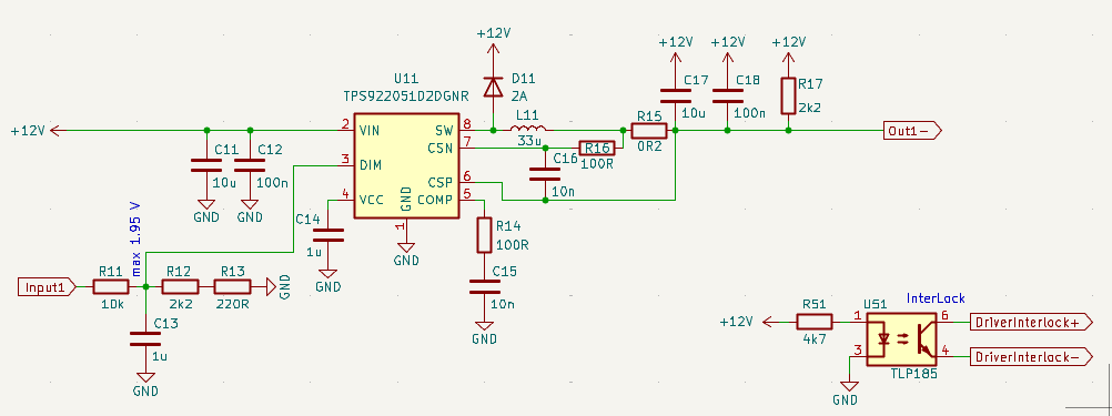

Já řešil trošku jiný problém: napětí 12 nebo 24 V a dioda 1 A a cca 3 V. Navíc potřebuju stmívač ovládaný z appky v PC. Takže na vstupu (Input1) je 0 až 10 V pro 0 až 100 % svítivost. Dioda je zapojena mezi +12 V a Out1-. Proudy tam tečou od 0 do 1 A.
