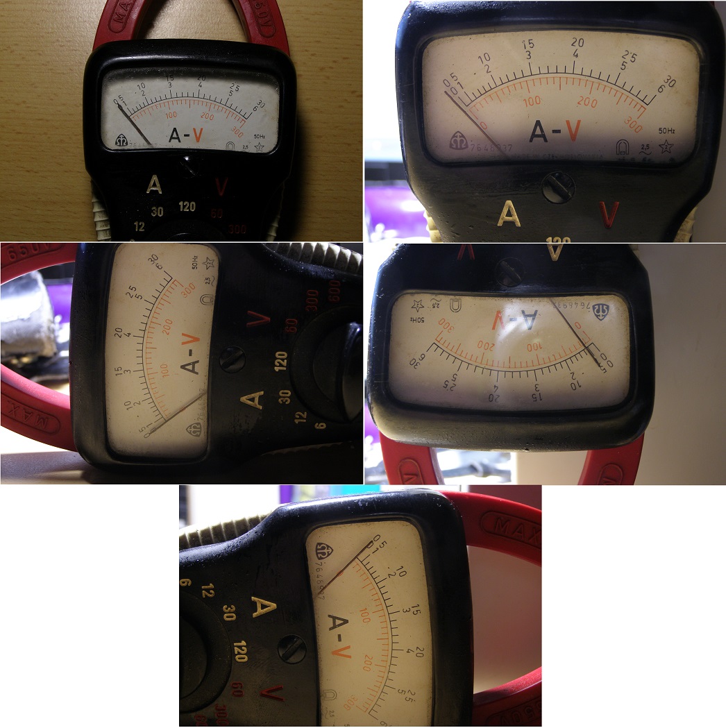

Já před padesáti léty tátovi zlomil ručku v klešťáku bo jsem do něho vlez co v tom je. A nahradil jsem ji měděným drátkem. Vyvážil a měřím dodnes.

PříspěvekZaslal: so leden 24 2026, 2:16    Předmět: Citovat
No, o tom vyvážení mám mierne pochybnosti - prístroj neukazuje rovnakú výchylku pri rôznych otočeniach. Ale rúčka je pekne rovná, asi si ju vyrovnal a zároveň stvrdil natiahnutím. Na použitie to postačuje, ale aj trieda presnosti je iná, ako u PU120. Všetko závisí trochu aj od toho, aká technológia je poruke a ako veľmi to ponáhľa. U mňa to vtedy ponáhľalo, nemal som iný prístroj. V opravovni sme na sklade mali len staré Avomety - vyradené a bez Ohm metra sa nedalo zaobísť. Na stole som mal aj dva elektronkové Voltmetry, jeden z nich však nefungoval zlyhala stabilizačná žiarovka. To je už dávno. Do nového času prekročil len v Brne opravený PU120. Vymenili všetko, čo bolo treba, len potmetr na nastavenie Ohm zostal starý, pôvodný, trochu nespoľahlivý. Je to však srdcová záležitosť, vianočný dar od rodičov asi v roku 1971.

PříspěvekZaslal: so leden 24 2026, 9:16    Předmět: Citovat
A víš jaký to byl vopruz vyvážit? To se dělá kapkami cínu na dvou protilehlých ploškách. Nic jiného než trafopájku nemám. A opatrně když to je uložené v ložiskách... Nicméně to měří. Smile
Dal jsem to tady proto, že i v nouzi je možné takové řešení.
Ještě doplním, že většina měřáků se používá na stole takže to vyvážení nemusí být kritické. Ale klešťák.. To je jiná liga.
