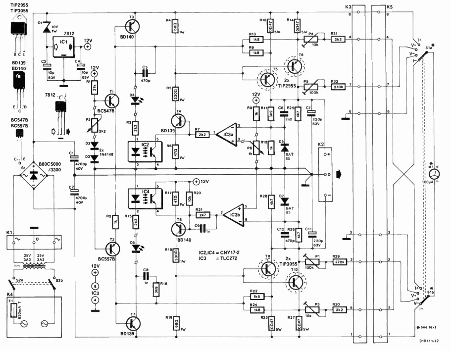

PříspěvekZaslal: čt leden 22 2026, 11:58    Předmět: Citovat
PavelFF napsal(a):
Řízení výkonového prvku optočlenem je nevšední způsob.
S optočleny jsem viděl jedno schéma zdroje v Elektoru 12/1991
Economy power supply
 Velikost:  140.58 kB
 Zobrazeno:  68 krát

PříspěvekZaslal: pá leden 23 2026, 22:27    Předmět: Citovat
Pěkný zdroj. Možná si ho někdy postavím.
