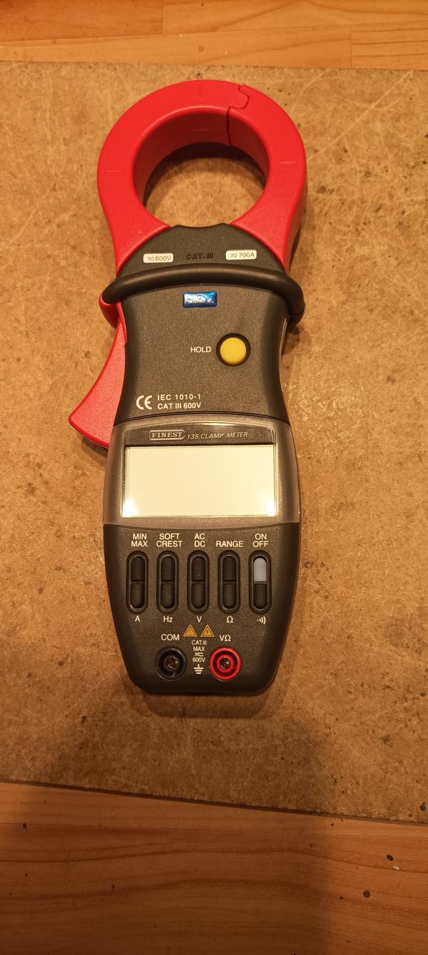

On ten Finest umí frekvenci, má min/max a průměrování. Což se v regulaci hodí.

Ten Finest za ty peníze bude dobrej, ale asi je to klidně 8 let skladovaný přístroj.

Tak jsem kouknul na ten klešťák FINEST 135. Vyrobeno v Koreji. Je u toho i nějaký protokol o výrobní kalibraci. Napájení z 9V, což je blbé. Ale zas při zapnutí ukazuje bargraf hodiny provozu. Pouzdro je otřesné. Přesnost normální, když to mám tak napsat. Po zapnutí je vždy nastaven AC proud. Fičury: Aut/man, měření min, max a průměr. SOFT ukazuje třísekundový průměr. CREST na AC, pokud je faktor roven 1,414, jde u čistě sinusový průběh. RECORD zaznamenává min, max, avg, nebo jen peak. Běží až do vybití baterky. Pípák je perfektně rychlý, pod 35 Ohm. Měření frekvence pouze z protékajícího proudu, od 4A. Ale to asi nevadí. Odpory měří normálně, varování před cizím napětím. Vůbec vlastně nejsou uvedeny hodnoty odolnosti. Dodává Blue Panther.
