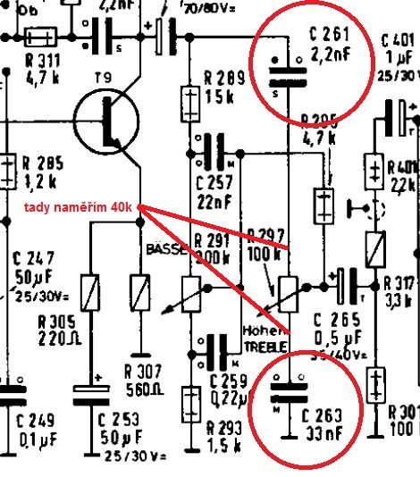

Přinesl mi pán zmíněný zesilovač, že se mu nějak nezdá atd. Proměřil jsem kmitočtovou charakteristiku a 10kHz má víc jak dvojnásobnou amplitudu než 1kHz.
Zjistil jsem, že byl vyměněn potenciometr výšek za menší, viz obrázek. Chtěl by to do pondělí, vidím dvě cesty - omezit rozsah regulace výšek přidáním odporu cca 27kΩ do série na každou stranu dráhy, NEBO změnit C261 a 263 a tady jsem ztracen, jak to přepočítat?
Pána přesvědčím, že by bylo nejlepší vyměnit potenciometr za jiný ale až časem, bude to asi potřebovat i ten na hloubky a 300kΩ už neseženu vůbec. Nehledě na to, že zde byly (a na hloubkách je) použity dvojité potenciometry, tedy korekce každého kanálu je možno ovládat nezávisle.
Jsou vůbec v pasivních korekcích požity lineární potenciometry??
Na poslední otázku si odpovím sám (napadla mě při psaní tak jsem si odskočil to změřit) - na basech jsou logaritmické, na výškách to bude asi totéž. Takže přidáním odporů nic nevyřeším.

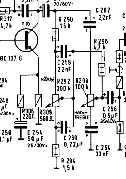

Jak se tak do toho nořím tak bez log potenciometru si asi neškrtnu...Takže díky za případné projevy soustrasti, květinových darů netřeba. Narychlo to upravím odporem aby byly výšky normální ve střední poloze potenciometru a přesvědčím majitele o nutnosti výměny.

To co popisuju je ve schematu popsáno (viz přiložený obrázek na začátku) BASSE a TREBLE. Potenciometr BASSE je 300k/G, pot pro výšky má 40k a je lineární, evidentně má být 100k/G. V tomto zapojení musí teď být hodně vlevo aby byla charakteristika vyrovnaná.

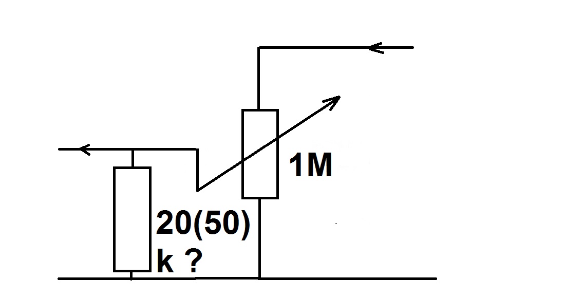

Jo, dík za potvrzení, jen mě napadlo jestli se dá nafixlovat log průběh dle pobrázku? Nechce se mi to počítat, může to někdo ze zvědavosti dát do simulátoru a porovnat s log průběhem potenciometru?

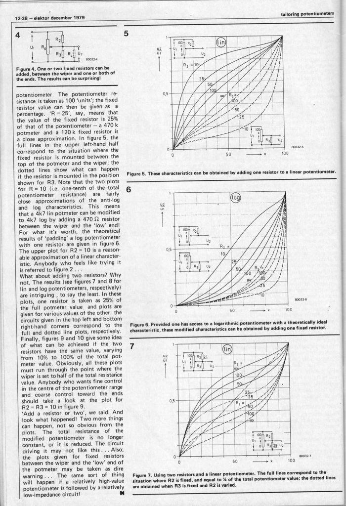

Mám pro výpočty změny průběhu potenciometru uloženu tuto stránku:
http://w.kostymy.eu/users/rkrejcik/rpnmania/potlg/
ale aktuálně to vypadá, že ne moc funguje...
Příspěvky: 3927
PříspěvekZaslal: pá leden 23 2026, 20:53    Předmět: Citovat
Psal jsem, že se ten logaritmický průběh potenciometru zrovna v korekcích nafixlovat nedá. Nafixluješ logaritmický attenuátor, tedy exponenciální průběh napětí na běžci. Jenomže to je za cenu, že se bude měnit celkový odpor podle polohy běžce. Ale tady u frekvenčně závislého děliče je důležité zachování poměru odporu nad a pod běžcem ve všech polohách. Jinak dostaneš všecko možné, jenom ne původní průběh zisku a útlumu.
Se podívej, co se na tom tvém obrázku stane, když 1) otočíš doleva a 2) otočíš doprava. Vstupní dpor se ti změní o dva řády. A ten je zapojený v RC filtru. Prostě je to blbost.

ferdislav
Založen: Aug 15, 2011
Příspěvky: 1469
Bydliště: Mostecko
PříspěvekZaslal: pá leden 23 2026, 20:57    Předmět: Citovat
po
 Velikost:  169.06 kB
 Zobrazeno:  27 krát
Příspěvky: 3927
PříspěvekZaslal: pá leden 23 2026, 21:00    Předmět: Citovat
To je hezký, ale bude to fungovat POUZE ve frekvenčně nezávislém obvodu, sakra. NE V KOREKCÍCH.
Naposledy upravil ransom dne pá leden 23 2026, 21:04, celkově upraveno 2 krát.

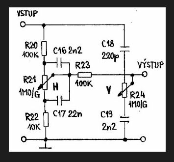

Příspěvky: 2579
PříspěvekZaslal: pá leden 23 2026, 23:02    Předmět: Citovat
Problém právě je, že potenciometr do basů 300k/G nekoupím... a to že původně tam je dvojitý a ne tandemový jak jsem zmínil na začátku. Teď babo raď mám koupit místo 300k/G 250k/G nebo 500k/G, přikláním se k 250k....100k/G do výšek je k mání.
