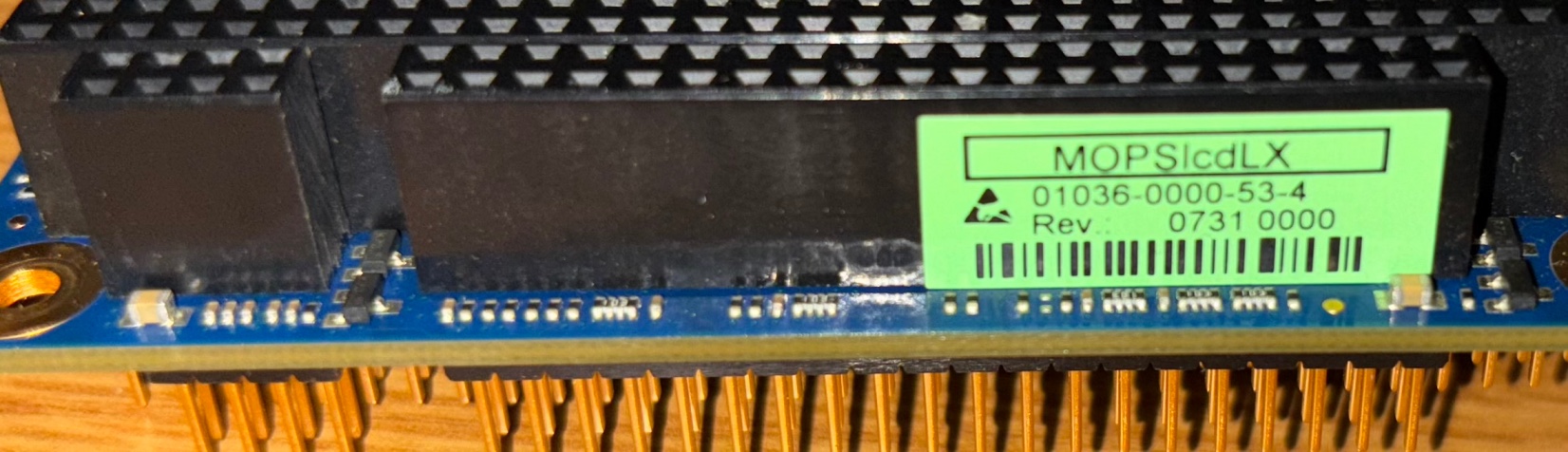

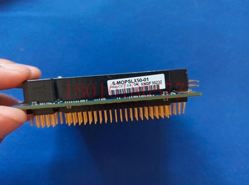

Z obou stran je to hodně podobné té desce z eBay. Nemá ta deska také označení nalepené na boku toho dlouhého černého konektoru jako viz obrázek té desky z eBay?

Přikládám.
pc104 stále posílá po usb jakási data, není kouslý

https://www.kontron.com/download/download?filename=/downloads/manuals/m_mopslcdlx_prelim_manual_pmlxm120.pdf&product=88111
Příspěvky: 2435
PříspěvekZaslal: čt leden 22 2026, 21:31    Předmět: Citovat

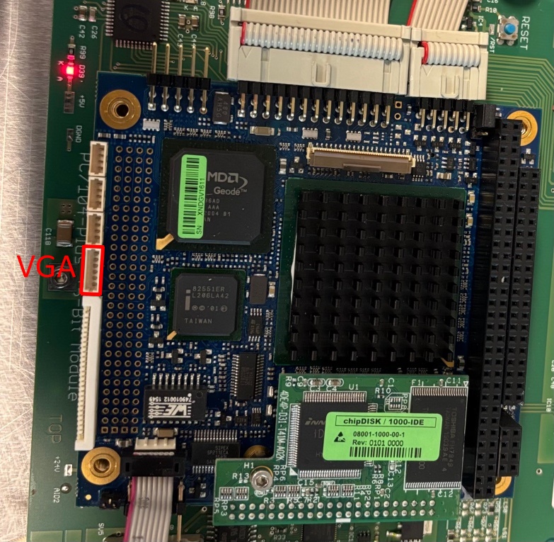

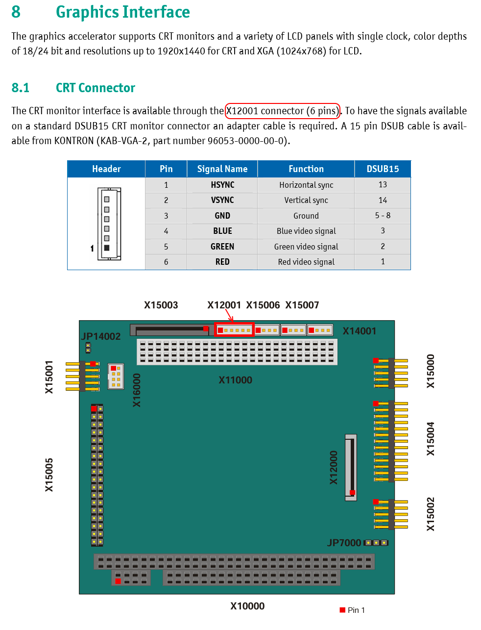

Tak je to ten bílej na levé straně uprostřed. Stačí si podle manuálu udělat redukci Smile
https://www.kontron.com/downloads/manuals/ktd-s0005-c_mops-lx_usersguide.pdf?product=88110

Ano. Na obrázku níže jsem z toho vyseparoval specifikaci pro připojení VGA konektoru.
VGA specifikace pinů z datasheetu
 Velikost:  132.88 kB
 Zobrazeno:  36 krát
VGA piny konektoru na desce, kterou má kulikus
 Velikost:  290.79 kB
 Zobrazeno:  37 krát
