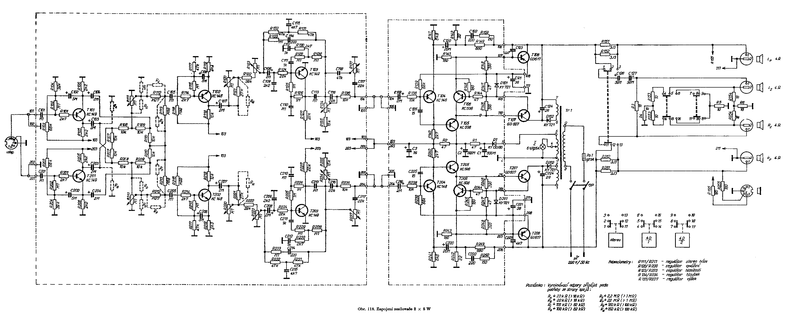

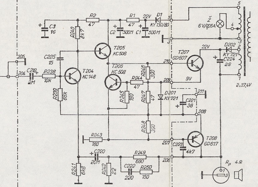

Jen mimochodem, Sinclair kdysi zmiňoval jeden zesilovač v Bozděchovi, topologie je raritní, jen pro zajímavost přikládám. Reproduktorem poteče nějaký ss proud. Kompletní podrobný popis je v knize.
EDIT: Smazán zkrat mezi B a E u T208
EDIT2: A ještě jedna chyba - odstraněn zkrat mezi C220 a R243
PS. schéma je jen ilustrační, důležitý je popis v knize
Zesilovač z knihy Stavba doplňků pro mgf

PříspěvekZaslal: čt leden 22 2026, 13:00    Předmět: Citovat
T208 má zkratovaný emitor s bází.

PříspěvekZaslal: čt leden 22 2026, 13:35    Předmět: Citovat
Aha, zkratu jsem si v rychlosti nevšiml, dobrá práce, ten tam být nemá, stačí ten rezistor 390Ω.

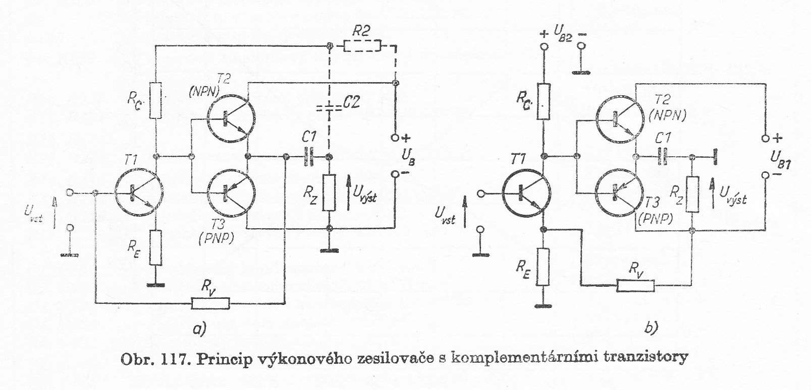

PříspěvekZaslal: čt leden 22 2026, 13:57    Předmět: Citovat
ten zesík je hodně divný . . .
. . . hlavně potřebuje dva samostatné zdroje.
 Velikost:  125.71 kB
 Zobrazeno:  7 krát
. . . opravdu tam ta chyba je !
 Velikost:  215.19 kB
 Zobrazeno:  31 krát

PříspěvekZaslal: čt leden 22 2026, 14:12    Předmět: Citovat
Já udělal výřez, protože celé schéma je na můj vkus poněkud chaotické. Princip je v textu ovšem popsán dobře.
