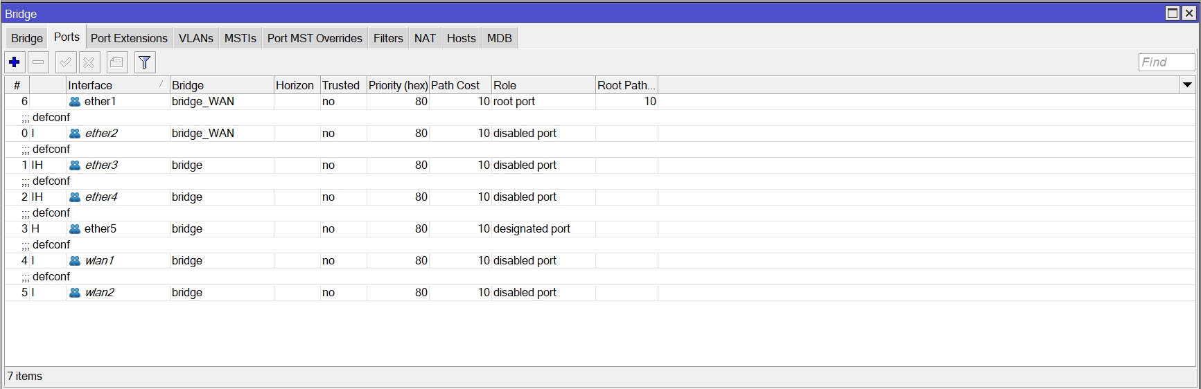

Miroja: V té záložce ports klikni na modré plus nahoře. Tam vybereš ten eth1 a tím ho přidáš do bridge_WAN.
Nez si odpovedal, skusil som to presne tak spravit (obr3), asi ma osvietilo Smile . A swch medzi eth1 a eth2 odskusany a funguje Smile Smile Smile
HF_Tech napsal(a):
Tu IP adresu na WAN pak v IP adresses přehodíš z eth1 na bridge_WAN.
Pak bude potřeba v INTERFACES INTERFACE LIST přidat do listu WAN ten bridge_WAN. Jinak nebude fungovat NAT.
No, NAt nefungovalo... Chvilu potrebujem robit nieco ine, potom sa zas ozvem.
EDIT: Zadal som este tie dve veci .. a BINGO !!!! frci to. Je vidiet, ze "par" mikrotikov si uz nastavoval Wink . Tento je moj treti, ale zas som sa dost priucil. Je tam tak vela moznosti nastaveni, ze sa da v tom lahucko stratit.
Ozaj vdaka moc za postup. Este nastavit wifiny a hotovo Smile
