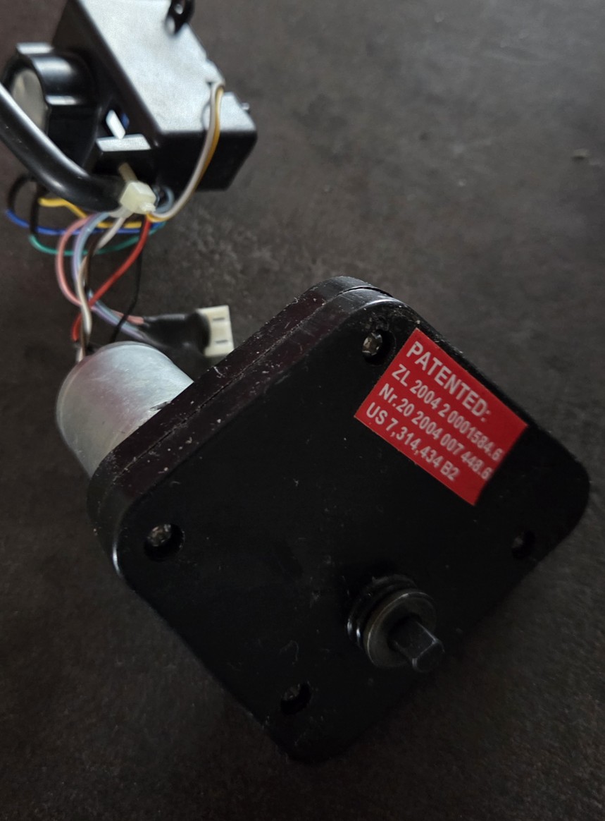

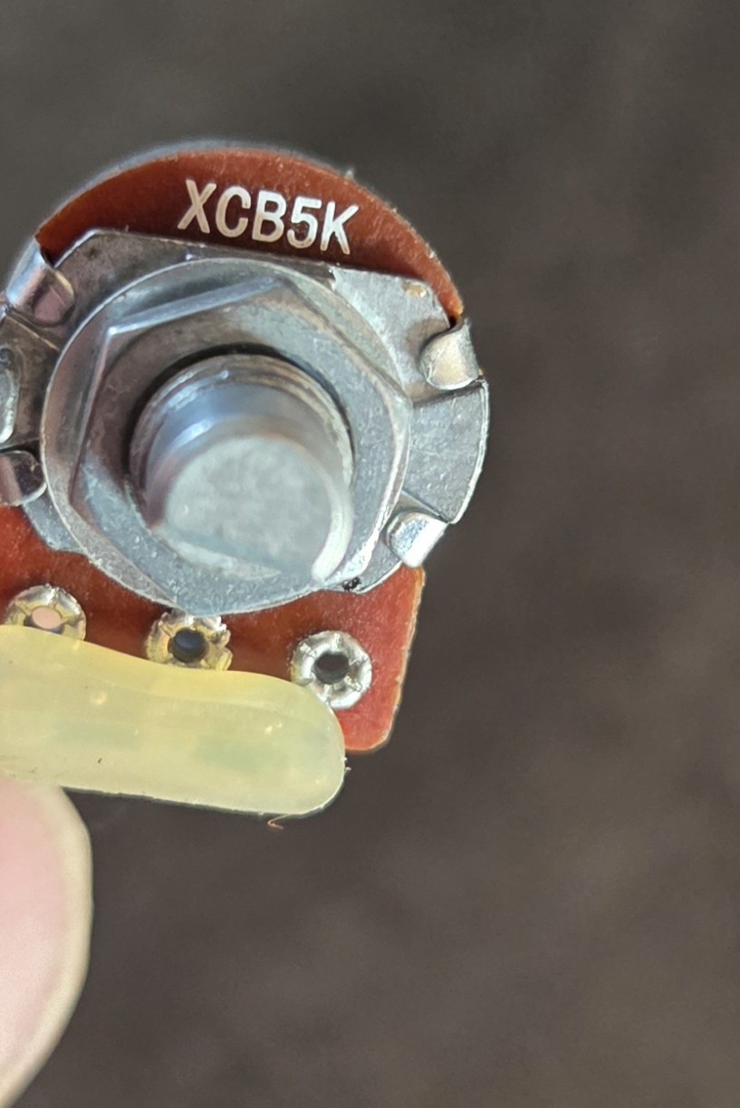

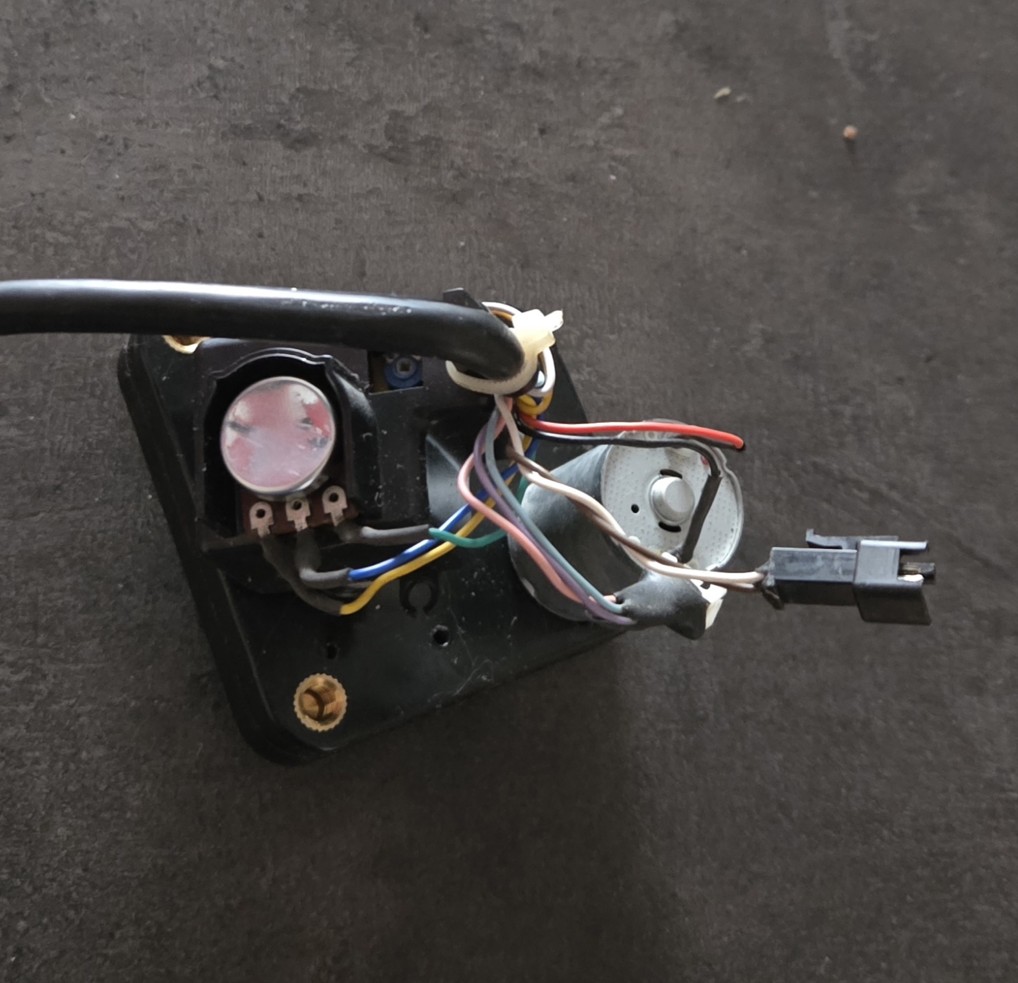

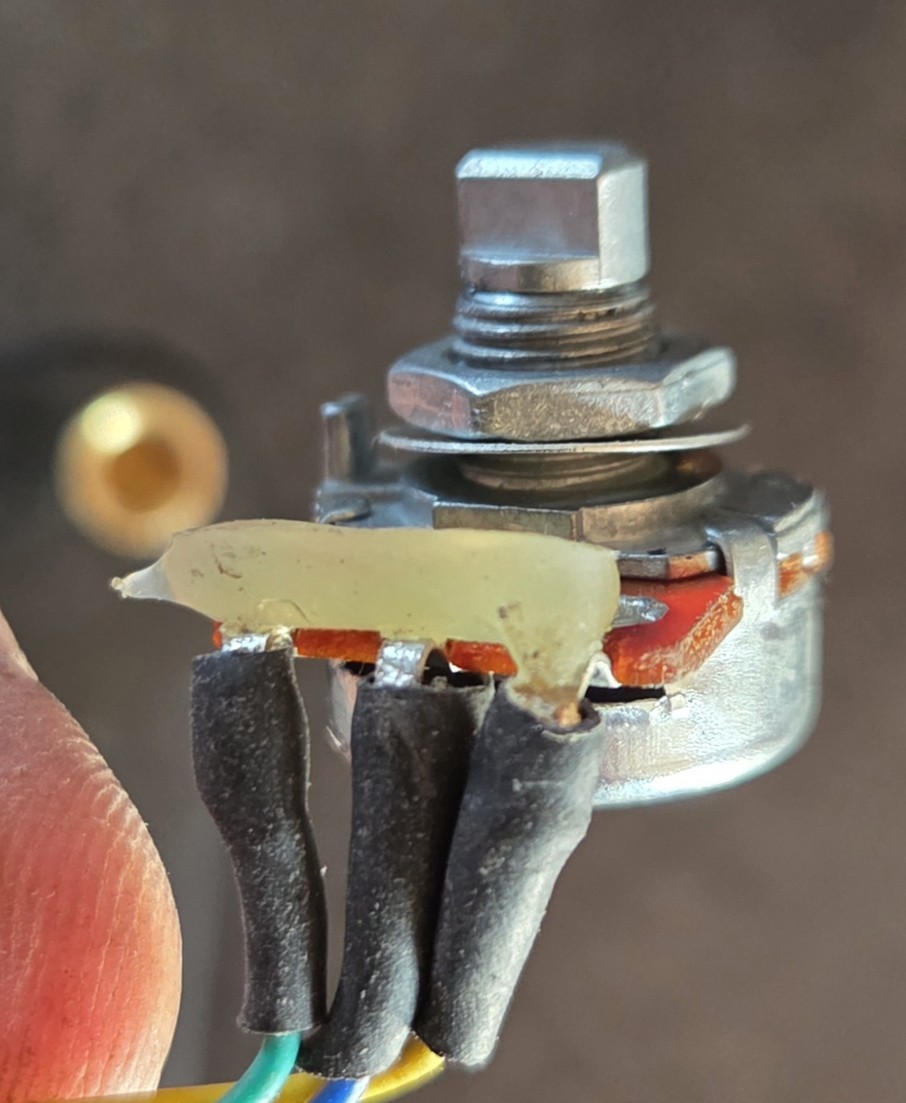

Dobrý večer, mám potenciometr s ocnačením XCB5k který se otáčí o 360 st. Símač polohy brzdy orbitreku. Nemohu jej nikde dohledat. Poradíte, prosím, někdo kde se dá koupit? Děkuji

Příspěvky: 12686
PříspěvekZaslal: st leden 21 2026, 20:04    Předmět: Citovat
hned první odkaz . . .
nebo tady . . .
. . . akorát budeš muset zkrátit hřídelku.

PříspěvekZaslal: st leden 21 2026, 21:27    Předmět: Citovat
Ale jak píše mvvv133, ten jeho nemá dorazy. To není zrovna běžné...

PříspěvekZaslal: st leden 21 2026, 21:35    Předmět: Citovat
Díky za reakci, právě že se otáčí o 360 st. Dá se s ním točit kolem dokola.
Příspěvky: 12686
PříspěvekZaslal: st leden 21 2026, 21:47    Předmět: Citovat
tak má mít dorazy, nebo nemá ?
já to pochopil tak, že má závadu a protáčí se mu dokola . . .

PříspěvekZaslal: st leden 21 2026, 23:07    Předmět: Citovat

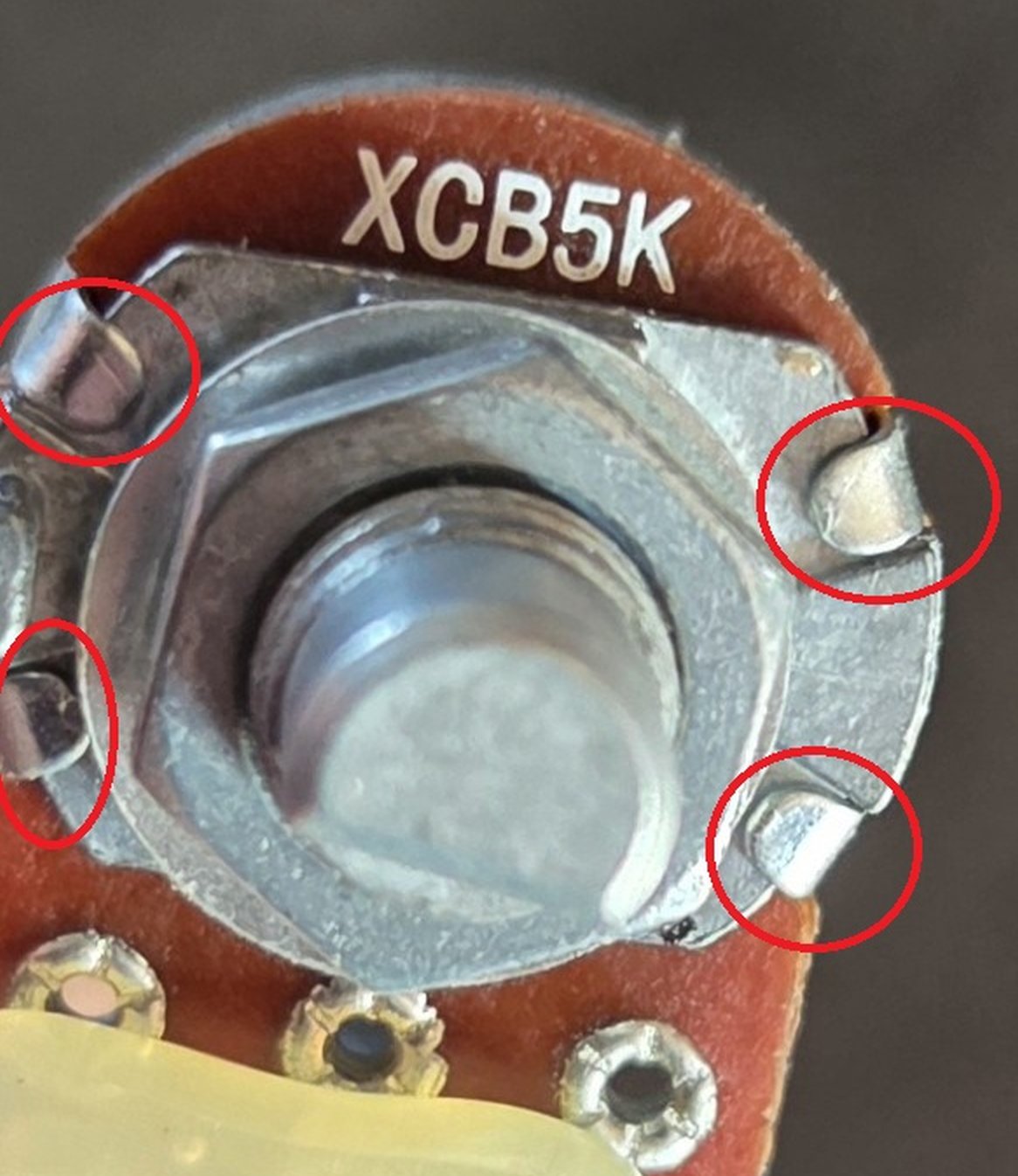

Tak pokud to má uvedený potenciometr, má mít vymezenou dráhu. Jinak by se dostával do nesmysné polohy. U těchto typů to je prolisem zespoda a protikusem na hřídelce.
Jak zde uvádí "ok1hga", je to asi stržené - proto se protáčí a tudíž nefunguje správně a "mvvv133" to chce vyřešit. B5K je 5kΩ lineární.

PříspěvekZaslal: čt leden 22 2026, 0:05    Předmět: Citovat
Tam bude hodně důležité to označení XCB5k, to XC bude určovat specialitu podle datasheetu.
Jen nyní nějaký najít, aby se opravdu vědělo, co to je, a jak se to má chovat.
Já toto označení vidím poprvé v životě Sad
Zkuste někdo zaměstnat umělou inteligenci, co na to odpoví a najde ...

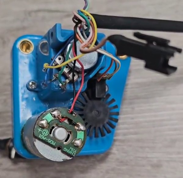

Příspěvky: 12686
PříspěvekZaslal: čt leden 22 2026, 7:36    Předmět: Citovat
tak zřejmě je to častá závada . . .
sekne se ovládací tranzistor a motor, který se stále točí, protočí snímací potenciometr . . .
https://forums.futura-sciences.com/electronique/954093-velo-elliptique-reebok-z9-servomoteur-defaillant.html
https://forums.futura-sciences.com/electronique/951333-velo-elliptique-servomoteur-defaillant-resolu.html
z toho vyplývá, že je potenciometr nejspíš úplně normální B5K a že závada orbitreku je úplně někde jinde . . .
poznáš podle fotek jestli je to ono ???

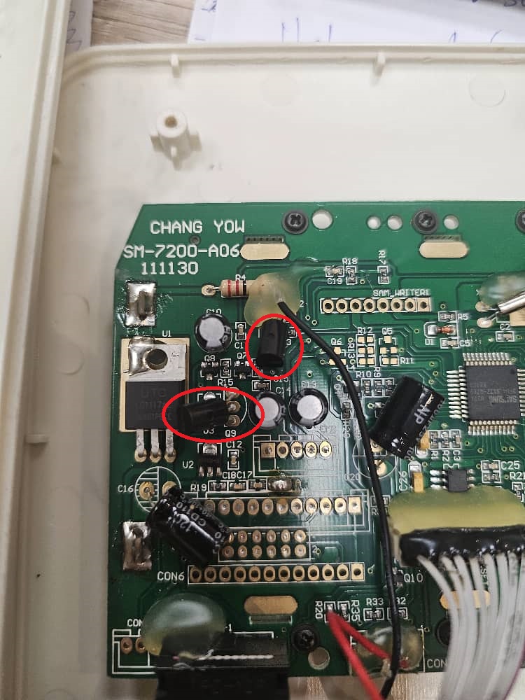

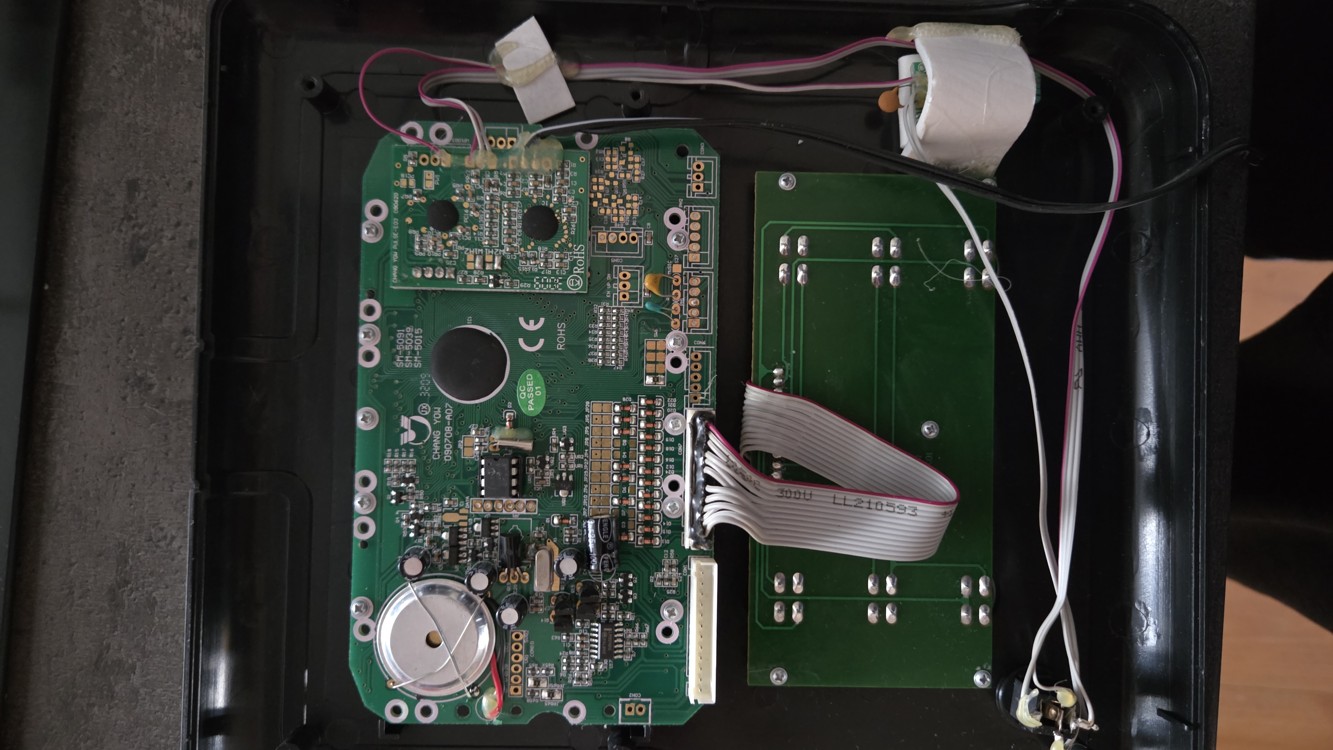

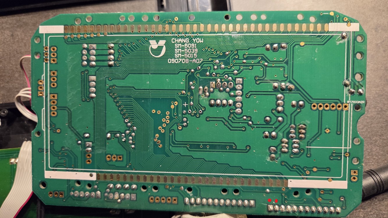

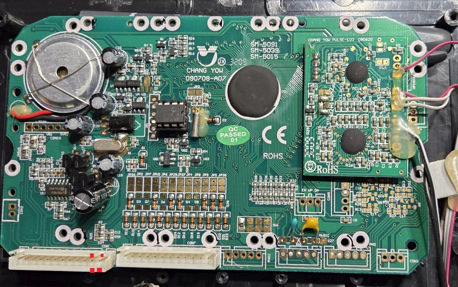

PříspěvekZaslal: čt leden 22 2026, 12:55    Předmět: Citovat

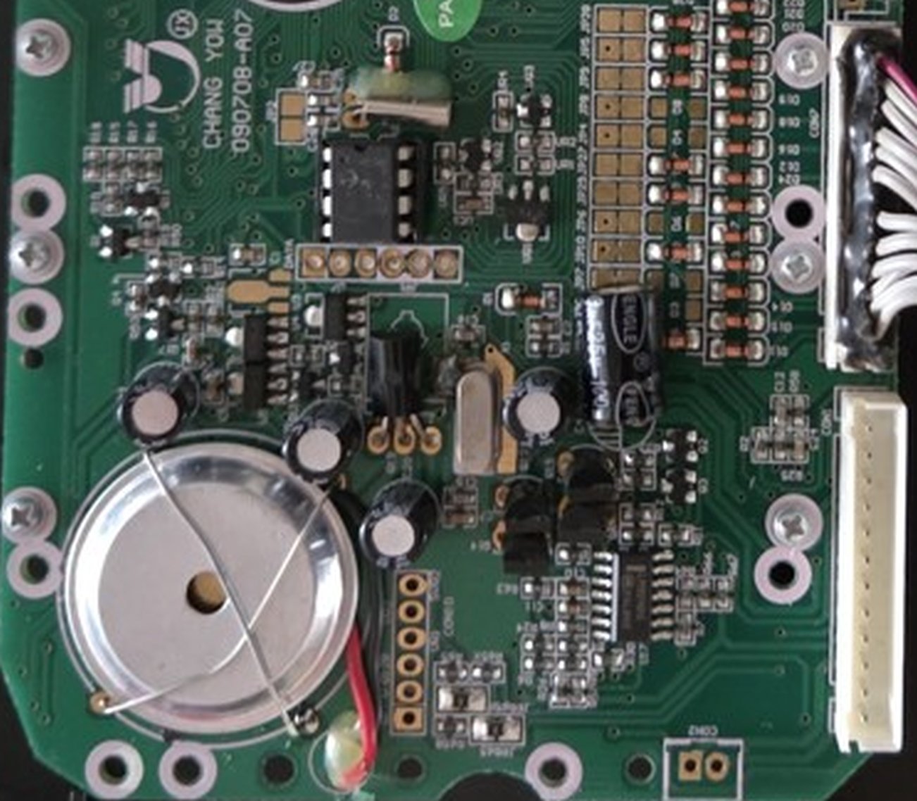

ok1hga super díky, podle štitku to je ono, konstrukčně trošku jinak. Půjde, prosím, identifikovat který tranzistor to je?

Příspěvky: 12686
PříspěvekZaslal: čt leden 22 2026, 13:26    Předmět: Citovat
a projevuje se závada stejně jako v tom prvním odkazu ?
nejdříve najdi dráty od motoru u kterých tranzistorů končí.
z té tvé fotky toho moc poznat nejde . . .
trochu jsem to zvětšil, ale pořád je prd vidět . . .

Trochu OT - je pěkné, jak číňan nachystá na DPS pozici pro tranzistor v TO-126 a nakonec tam osadí o chlup levnější tranzistor v TO-92M Very Happy

PříspěvekZaslal: čt leden 22 2026, 21:06    Předmět: Citovat

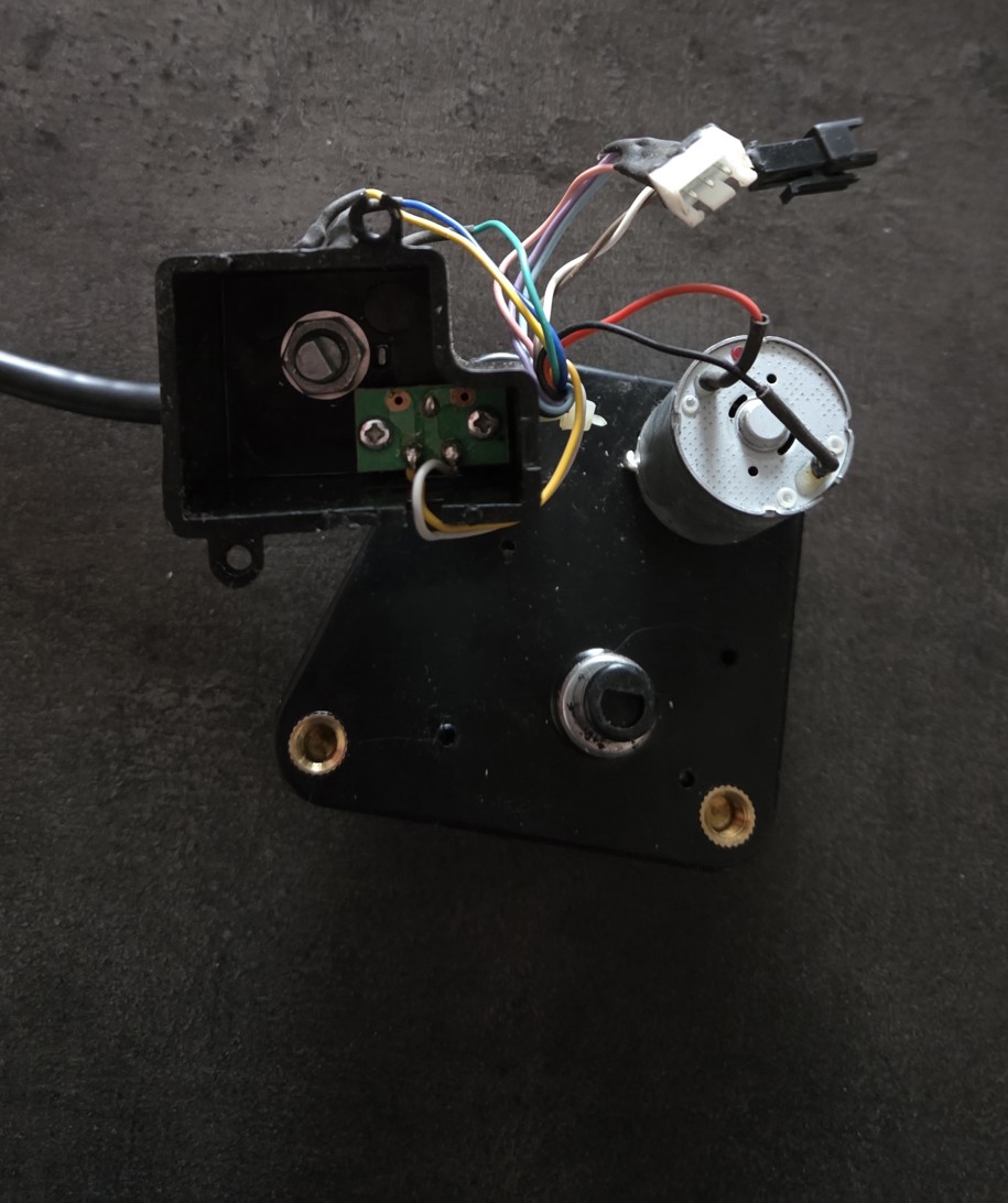

Po zapnutí se otáčí kolem dokola, někdy se otočí, zastaví a cuká tem zpět. V tomto případě mi to připadá že narazí na nulovou hodnotu potenciometru. Potenciometr jsem měřil, nemá lineární změnu odporu, místy skáče až na M&#937, ale vystopovat celou cestu je nad moje síly. Na obrázku je označené kde je připojený motorek.

Příspěvky: 6011
Bydliště: BA
PříspěvekZaslal: čt leden 22 2026, 22:22    Předmět: Citovat
Podľa mňa je to prípad klasického vynechávajúceho potenciometra. Nakoľko to podľa neho určovalo konečnú polohu, tak ju to prešlo, a tak to išlo dokola. Potenciometer otvoriť, vyčistiť, namazať dráhu, a premerať. Na skúšku by stačilo pripojiť dobrý potenciometer a ručne ním točiť či motor v nejakej polohe zastaví.
Příspěvky: 12686
PříspěvekZaslal: čt leden 22 2026, 23:14    Předmět: Citovat
mvvv133 napsal(a):
pokud ten motor zastaví a znovu se rozeběhne, vypadá to opravdu jen na ten poťák.
nezbývá než ho rozdělat a vyčistit, zkontrolovat jestli uvnitř něco neupadlo a pod.
případně ještě vyfotit detail toho rozdělaného potenciometru, jak to vevnitř vypadá.
k rozdělání stačí opatrně odehnout ty čtyři packy, ale tak aby po opravě šly zase ohnutím zpátky zajistit.
