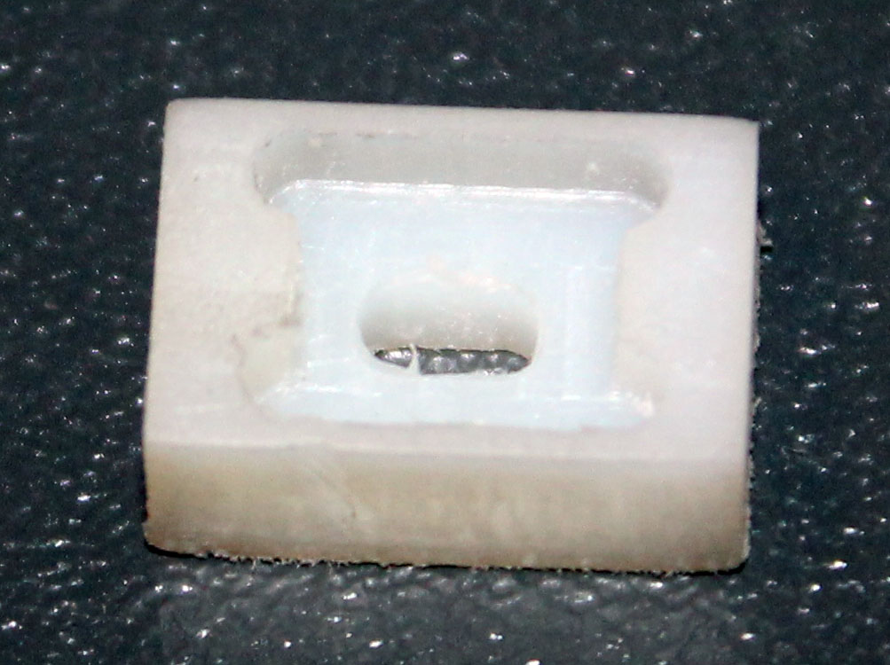

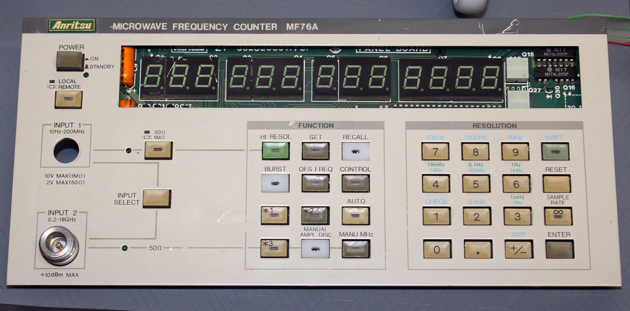

Mám tu mikrovlnnej čítač, co se k němu někdo choval fakt nepěkně. Evil or Very Mad
Sháním tři hmatníky, snad by to mohly být nějaký standardní typy. V nejhorším to zkusím udělat na 3D tiskárně, nebo snad vyfrézovat ze silonu, ale třeba se u někoho válí v šuplíku.
No a kdyby někdo fakt už jen čirou náhodou měl kryt LED pro Anritsu MF76A, byl bych taky rád, ale chápu, že šance je minimální.

Vyfoť detail tlačidla a opýtaj sa Gúgľa. Možno nájde rovnaké.
Alebo urob odtlačok a odlej z dentacrylu.
Kryt displeja si daj vytlačiť na foliu v nejakej tlačiarni, či reklamnej agentúre.

Co je to za typ?

Oboje je z čítače Anritsu MF76A.
Typ tlačítka neznám, ale zatím jsem se dal do frézování, nebude to sice jako originál, má lehce zkosený hrany a "hmatací" plocha je zase vyboulená dovnitř, ale funkční to asi bude.
Na dentakryl si netroufám, je to docela malý a nemám s odlíváním zkušenosti.

Je potřeba makroobjektivem vyfotit tlačítko které nemá krytku, tedy "hmatník", pak z jiného sundat krytku (hmatník) a vyfotit jej zespodu.
Ty tlačítka jsou "cvakací", nebo nejsou? Jaký je rozměr tlačítka na plošňáku? Mám nějaké, různé hmatníky pro tlačítka C'T. Možná by pasovaly.
Ohledně panelu posílám SZ.

Děkuju, ale zatím ohledně hmatníků dotaz zúžuji na pouze originál.
Hrál jsem si s frézou a výsledek docela ujde. Ještě je trochu ošmirgluju, ať nejsou tak chlupatý a možná do toho výřezu zasadím vršek placaté LED jako světlovod. Originály jej mají, můj má zatím jen díru. Jsou nacvakávací a kupodivu jsem se i trefil jdou tam tak akorát. Hlavně je to funkční.

Parada, uz len obrusit a nalakovat.

A co chytá na silon? Mám špatný zkušenosti, všechno se z něj oloupe.

Na silon nechytá nic. Zvolil bych rozhodně jiný materiál, nebo to nechal jak to je.

nechceš to vytisknout?

Zatím ne, díky. Tiskárnu k dispozici mám a ten výsledek z frézování špatnej není.
Zatím jsem obkreslil masku, co bude prosvětlovaná sedmisegmentovkama a LEDkama. To bude jedna fólie zezadu plexi. Druhá fólie bude s nápisy zepředu, jen asi ne s bílým textem, to asi nikdo neumí.
