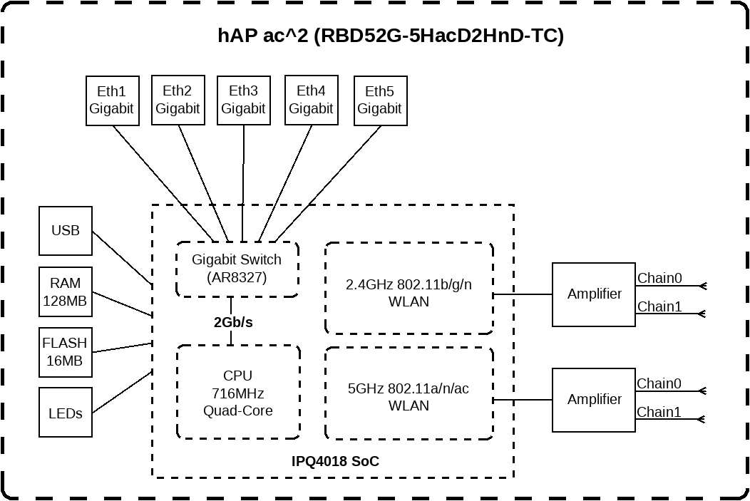

Bodol by mi ruter, ktory ma dva rovnocenné WAN porty, spravajuce sa ako maly dvojportovy swic a samozejme aj nejake LAN porty a Wifi na strane LAN.
Do oka mi padol MikroTik hAP ac2, kde vyrobca na svojej stranke uvadza nasledovnu strukturu rutra. Podľa tej blokovky by to možno môhlo isť. Neskúšal niekto niečo takéto? Prípadne nemá niekto praktické skúsenosti a vedel by ma nakopnúť ako to na tom Mikrotiku skúsiť nastaviť ? O pár dní ho budem mať k dispozícii, tak by som to chcel overiť.

Záleží na nastavení v Mikrotik OS, není problém je nechat oba v režimu Bridge, tudíž jak potřebujete.

mikrotik si vies nastavit, ako len chces. Volakedy sme ho pouzivali, ako automaticky prepinac wan. ked vypadol ping na branu, tak sa automaticky prepol na druhu linku. a ked sa obnovil spoj, tak sa prepol zase na hlavnu.
zalezi, co konkretne pozadujes. ci akoze 2 samostatne wan, alebo chces jednu ip na wan a 2 kable. v tom pripade ti bude stacit dat do bridge 2 porty a nastavit mikrotik tak, ze tento bridge sa bude tvarit, ako keby bol len jeden port

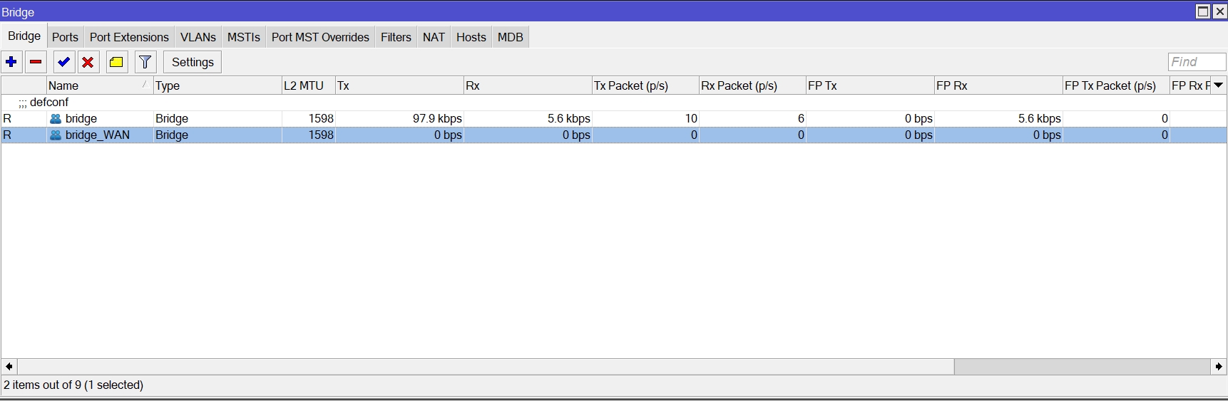

Tady stačí vytvořit v záložce bridge nový bridge_WAN.
V okne Bridge som v zalozke Bridge vytvoril novy Bridge_Wan (obr1).

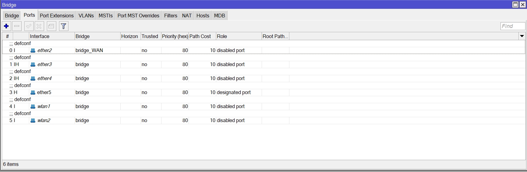

Do něj se přidá port eth1 a přehodí eth2 z bridge z defaultní konfigurace mikrotiku.
V zalozke Ports okna Bridge som pridal eth2 do bridge_WAN. Ocakaval som, ze tam bude aj eth1, aby som ho pridal podla tvojho navodu do bridge_Wan, no nie je medzi portmi (obr2). Hladal som aj inde, no nepodarilo sa Sad Alebo v zalozke ports treba eth1 pridat a pripojit do bridge_WAN ?

Miroja: V té záložce ports klikni na modré plus nahoře. Tam vybereš ten eth1 a tím ho přidáš do bridge_WAN.
Tu IP adresu na WAN pak v IP adresses přehodíš z eth1 na bridge_WAN.
Pak bude potřeba v INTERFACES INTERFACE LIST přidat do listu WAN ten bridge_WAN. Jinak nebude fungovat NAT.
