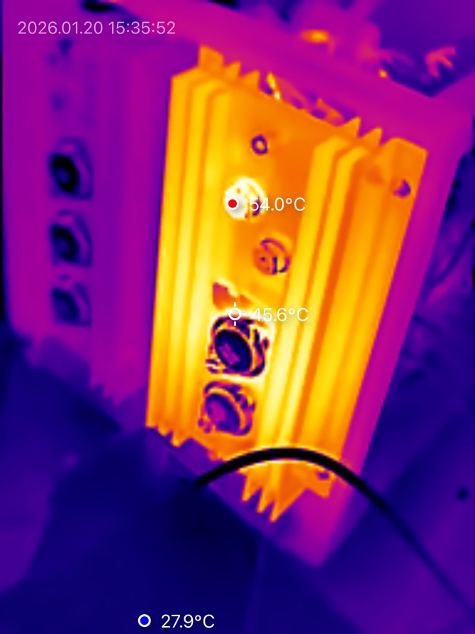

Jinak jsem to zkouknul osciloskopem a zdá se to OK. I termokamera při plné zátěži (1.95A) 5V (testoval jsem i 32V) ukazuje tyristor cca 55st C a KDčko cca 45C, viz foto.

tyristor má, pokud je dobrý, 1.2 Volty a průměrných 2-4 Ampéry pulzních na sobě. Řekněme, 3.5 Wattů vytopí 50°C ? Tam bude asi izolace.
