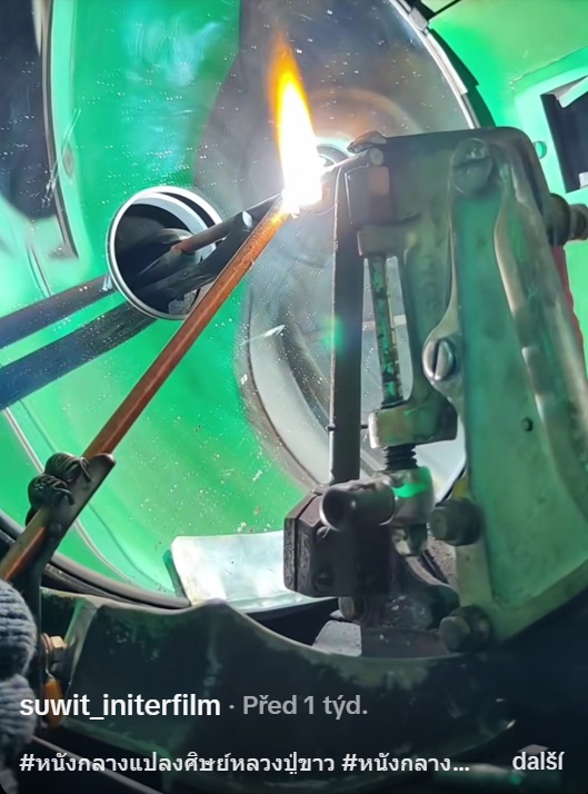

Podobný to měly kinoprojektory. nevím, zda se to praktikovalo běžně, ale viděl jsem, jak "kinař" měnil uhlíky v obloukový lampě za chodu - oblouk přesměroval na záložní elektrodu a tu ojetou vyměnil a pak oblouk přesměroval na ni.

Viděl jsem to třeba tady: https://www.tiktok.com/@suwit_initerfilm/video/7595079605162118407?_r=1&_t=ZN-93GKXrDgIB4
Komu se nechce lézt na TT, tak přikládám snímek obrazovky. Pravou tyč mění, na spodní si na chvíli převede oblouk.
