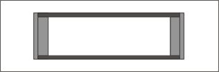

sháním někoho, kdo má soustruh (ideálně Praha a okolí) a za malou odměnu by udělal několik jednoduchých věcí.
Popis, co potřebuju:
mám kovovou trubku z hliníkové slitiny. Vnější průměr 68mm, vnitřní průměr 62.5mm a délce 165mm.
Potřebuji do této trubky udělat vymezovací kroužky. Prostě z plastové trubky, která má průměr 63mm, tuto jemně obrousit na 62.5mm a pak na soustruhu nařezat několik, asi 3 vymezovací kroužky. Dva budou nízké a jeden bude dlouhý. Tyto vymezovací kroužky budou od sebe v trubce oddělovat destičky plošného spoje.
Dále je potřeba z kovu vysoustružit dvě víčka, která se nasadí na konce trubky, nesmí samovolně vypadnout ven. V jednom víčku bude otvor pro BNC konektor, ve druhé bude velký kulatý otvor, cca průměr 52mm.
Uvítal bych dvě sady kroužků a víček (pro dvě trubky).

Jsem z daleka, takže to pro tebe nebude zajímavé, jen bych doplnil pár postřehů z takové práce.
Trubky všeobecně se špatně upínají do soustruhu, při sevření se jejich stěny bortí, musí se tam vkládat dovnitř trn… Jestli jsou to jenom vložky, je mnohem lepší je skutečně říznout podél a tím její průměr „ zmenšit“. Co se týká těch víček a jejich samovolného „držení“, nebude lepší udělat u těch víček odsazení, trochu je zapustit do trubky a z boku dát třeba 3 zápustné šroubky? Bude to pak pevně držet a kablík se nebude kroutit, kdyby to bylo na závit. Ten se i na takové trubce a víčku špatně dělá.

Ve slušné společnosti má mít výkres trubky (válce) osu (čerchovanou čarou).

Opravdu tam chybí osa. Při prvním pohledu na obrázek mne napadlo, že to je obrázek rámečku k displeji a ne trubka. Very Happy
- upínání trubky do soustruhu. Umím soustružit, akorát nemám soustruh Sad , jinak bych si to udělal. Když se trubka moc nesevře, tak se nebortí. A nesmí být moc dlouhá.
- víčka: ano lepší by bylo udělat odsazení víčka a 3 zápustné šroubky. Tlouštka stěny kovové trubky je tuším 2.3mm. To není moc. Ale především se do trubky z boku blbě vrtá, aby otvor byl kolmo a musí být proti otvoru v odsazení ve víčku. Nutno trubku svrtat spolu s víčkem. V každým případě se trubka blbě uchytává do svěráku.
Jiná věc je druhé víčko s velkým otvorem. To může být také takto zápustné s třemi šroubky. Pouze stále není jasný ten velký otvor, jaký má mít průměr a zda v tom otvoru bude závit.
Možná bychom mohli začít tím víčkem s menším otvorem. Udělat mu odsazení a otvor v ose. Já bych pak svrtal z boku trubky ty tři otvory pro zápustné šroubky.
