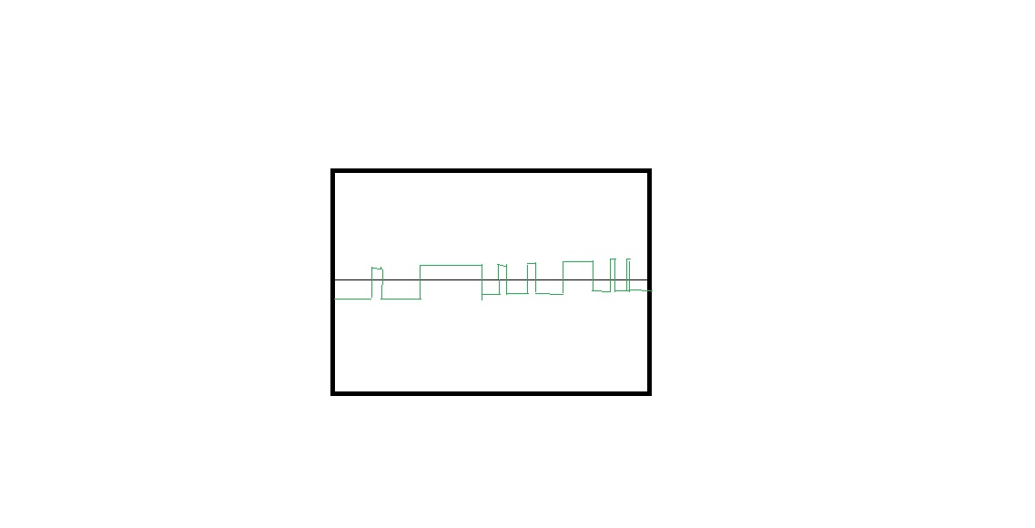

mi-ro Ne, na osciloskopu to nepravidelně skákalo, v repro zvuk který se blbě popisuje, takový hnusný rachot, nevím jak to přesněji popsat... subsonické kmitání by bylo na oscilo vidět a nedělalo by nejspíš to že voltmetrem bych naměřil ss napětí. K vzteku je, že to mám zapojené celý den a pořád nic. Když to nechám (jako od včerejška) vypnuté delší dobu tak po zapnutí (napájeno z lab zdroje, buzeno tak aby byl výstup těsně před limitací) je vidět na oscilo jak to bez jakýchkoli náznaků ošklivostí najíždí, nejdřív sinusovka s limitací a po ustálení napětí je vše O.K. Najetí bez buzení samozřejmě taky O.K. ofset je pár mV, klidový proud podle předpisu.
masar Ano, problém je, že ta svině závada se nechce projevit. A konstrukce je taková že se mi to nechce kompletovat když si nejsem jistý čím to bylo.
Na oscilu asi podle obrázku, bez záruky, přepnuto na st.

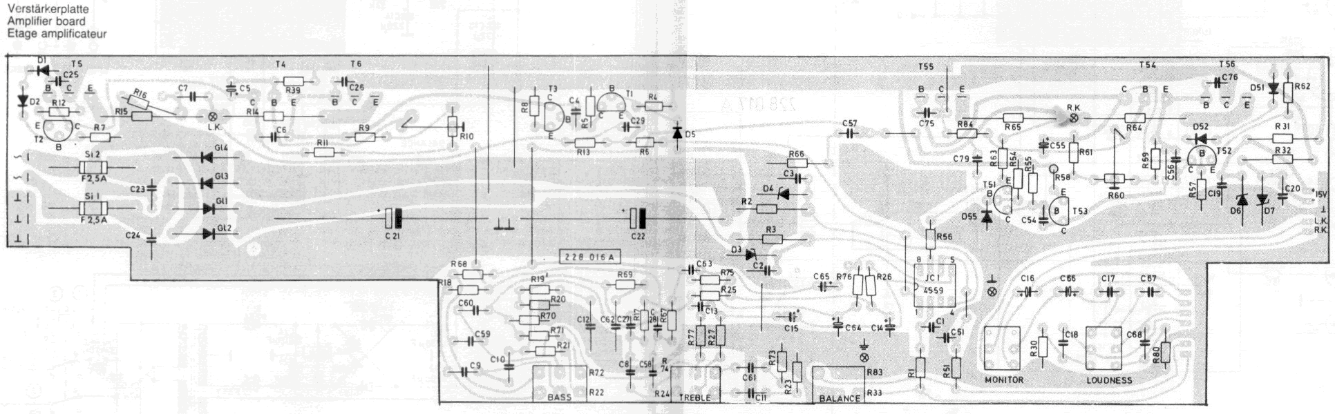

To máš blbý. Na tvém místě bych tedy preventivně vyměnil C26 a R2 a pak proletoval dostupné spoje na desce. Ostatní součástky mají (pro záporné napětí na výstupu) "alibi".
Ta deska je poměrně dlouhá a snadno namahatelná na ohyb a to některým součástkám nemuselo svědčit, v tomto kanále je umístěna většina v nepříznivém směru. Na obrázku levá polovina desky.

C26 s tím bych souhlasil ale proč R2, ten by se projevil v obou kanálech, samozřejmě že to vezmu zespoda a propájím, zkouším tahat za všechny součástky bez výsledku. Zkusím to odložit na pár dní a poté spustit znovu.
Jen otázka - takhle vcelku je to někde v SM nebo jsi to šikovně spojil? Občas, abych se v tom pořádně vyznal, si taky musím nějaké manuály vzít, spojit a vytisknout abych viděl souvislosti, s listováním ze stránky na stránku je otrava.
Příspěvky: 14097
PříspěvekZaslal: út leden 20 2026, 22:18    Předmět: Citovat
Máš recht, R2 má taky "alibi". Ještě jsem zapomněl na diodu D5 (přerušení). C4 jsi už uváděl.
Ano, spojil jsem dva obrázky do jednoho v grafickém editoru (PaintShopPro), je to docela častý úkon v SM.
