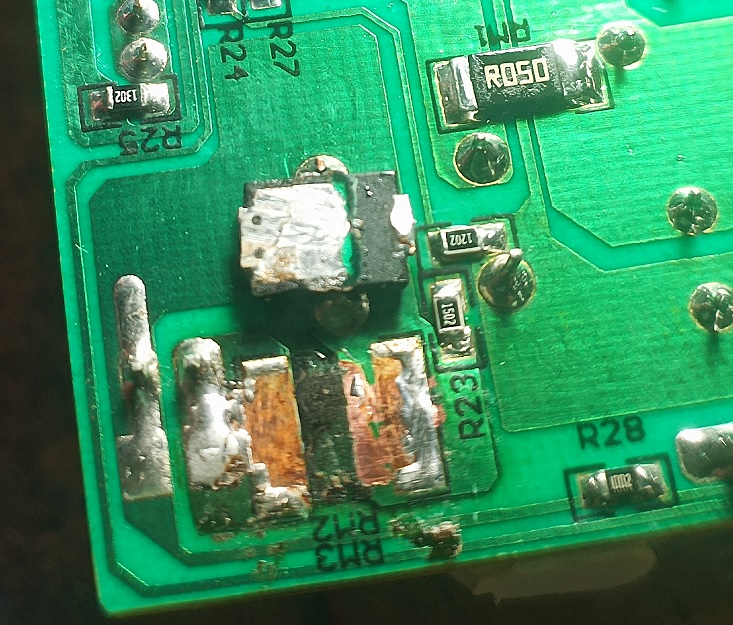

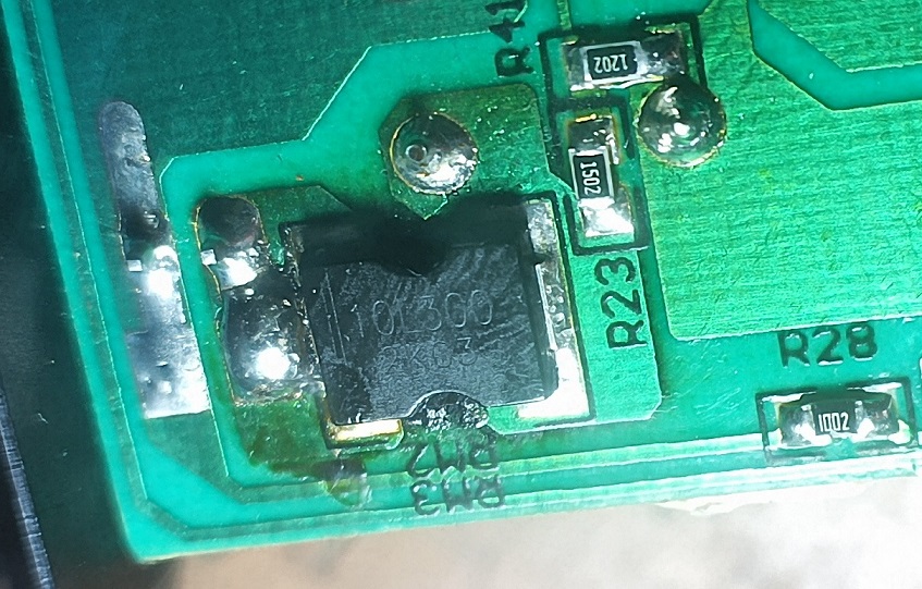

Prosím o pomoc s identifikáciou súčiastky na foto. Je to v nabíjačke elektrovehiklu, zapojené v zápornej vetve výstupu zrejme ako snímací rezistor. Označenie na púzdre 10L300, pod tým 2K03. Odpor teraz zhruba 2 MOhm. Dal by som tam odpor 0R2 ale mätie ma púzdro, prečo má pásikom označený jeden pól, na foto ľavý. Z druhej strany DPS je čierny vypálený fľak, takže dostáva tepelne hodne na prdel. Čo to je ?

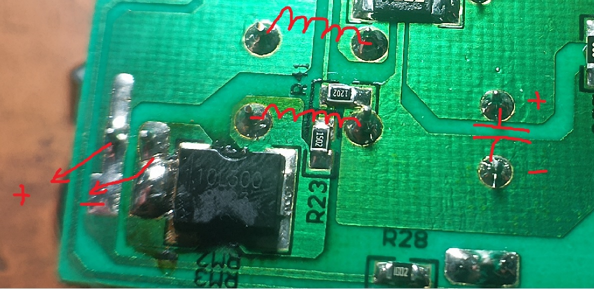

mohla by byť, ale nemá tri nohy ako v DS. Má len dve. A keďže je zapojená v mínuse, tak by bola opačne.
Nedáva mi zmysel ani ten delič R23/R41 preklenutý tlmivkou. Asi poletí do koša, nová stojí dvacku

http://www.upm.com.tw/pdf/P10L300D.pdf Question

Já bych to tipnul na pouzdro 1210 a v ní 3 A vratnou pojistku, která se nezvládla vrátit.
Tedy něco jako 1210L300.

Vyzera to vacsie ako 1210. Ale vratna poistka 3A to byt moze.

Nejlepší bude, když se mrkneš na datasheet řídicího švábu a porovnáš katalogové zapojení se skutečným... To řekne hodně.

Že je to dvojitá súčiastka, ako tá dvojitá dióda, naznačuje aj nápis na doske RM2 RM3.
Nájdi na doske RM1, môžno zistíš, aký typ súčiastky je takto označený.

RM1 je 0R5 odpor, RM4 je nulový SMD prepoj. Pady a puzdro zo spodu na fotke. Žeby to fakt bola zasr.... poistka? Ale prečo má značný pól ?
Edit: tak fakt to bude zasr ... poistka. Po provizórnom (na furt) preklemovaní nabíja
