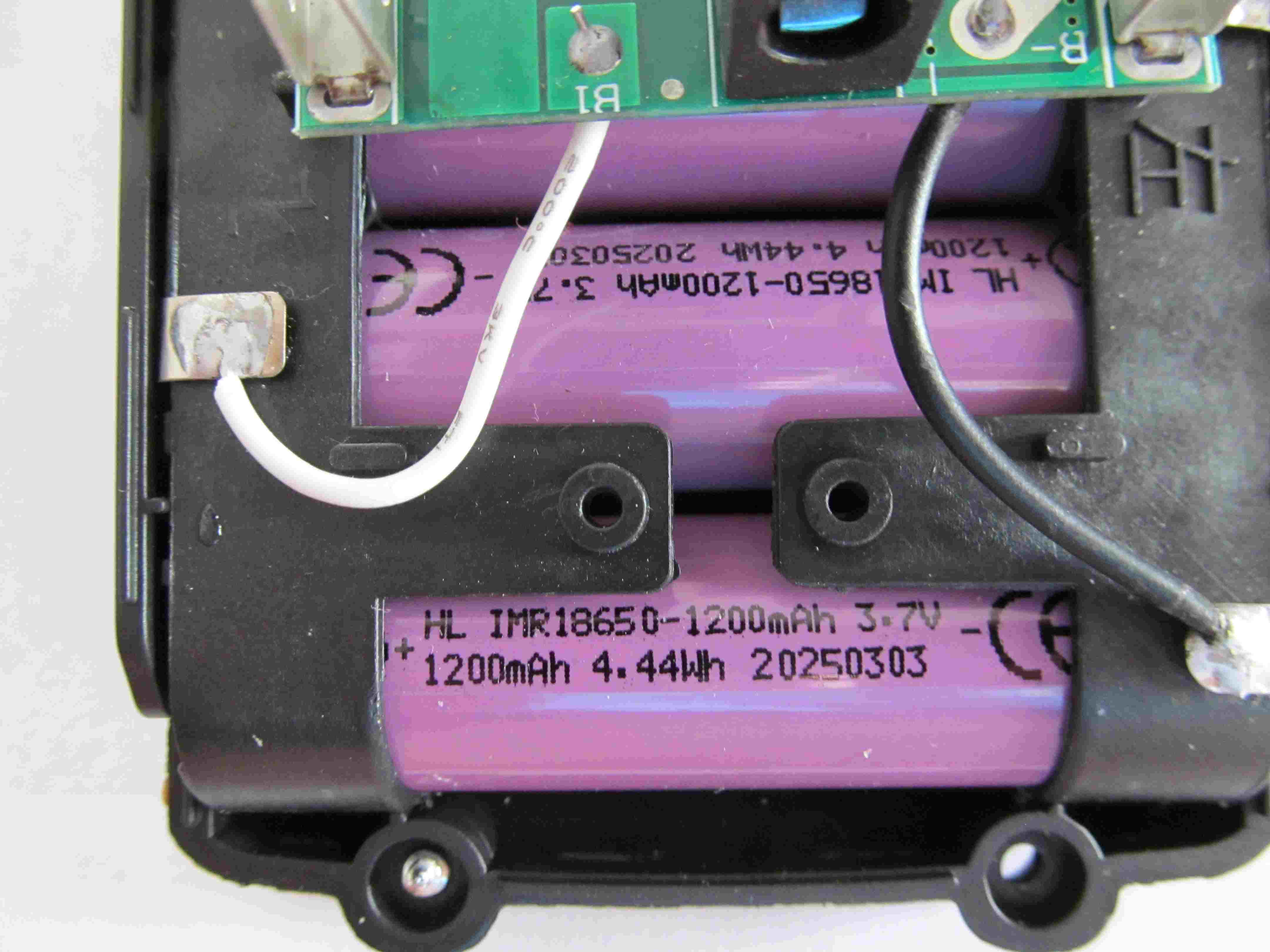

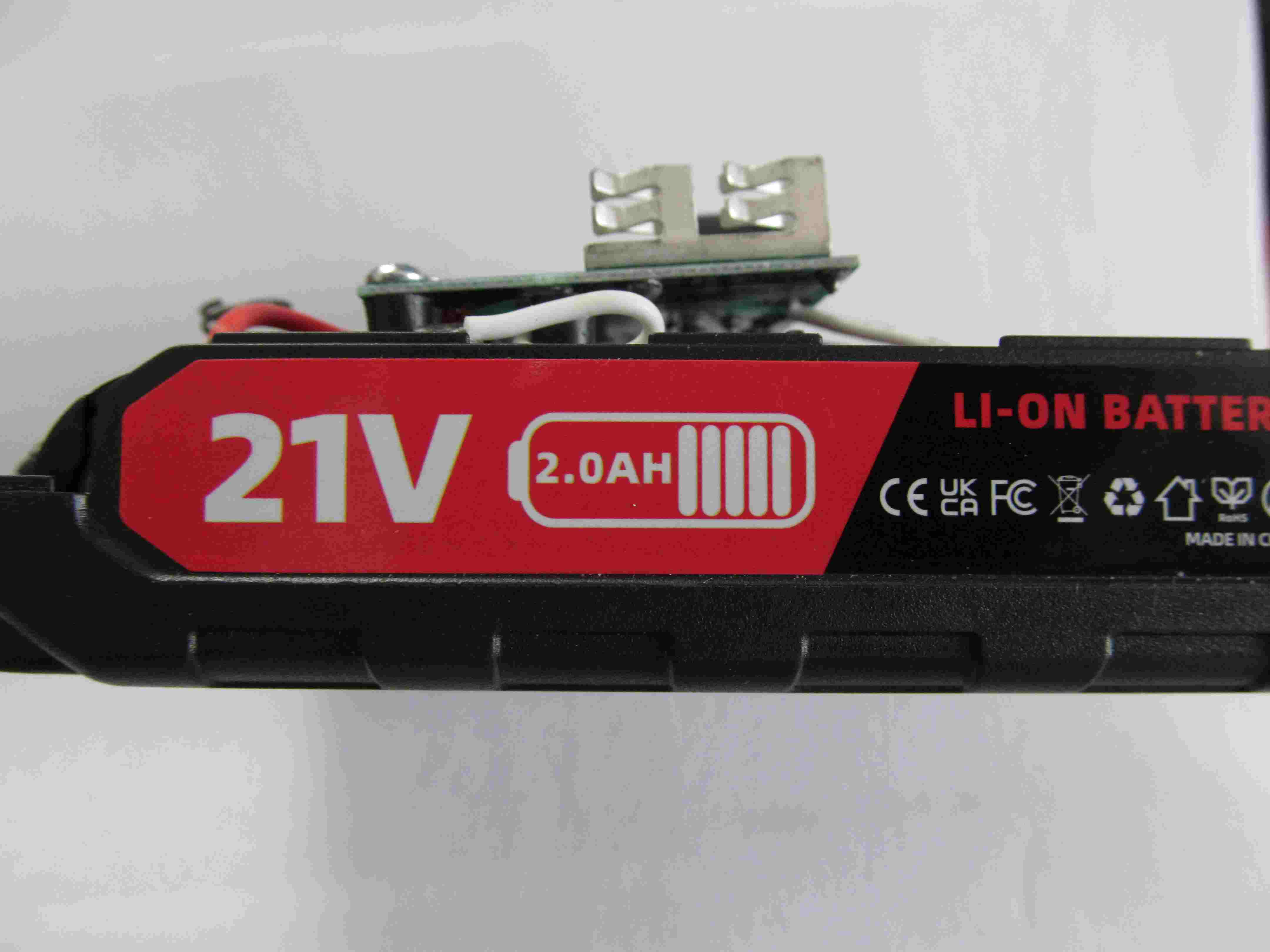

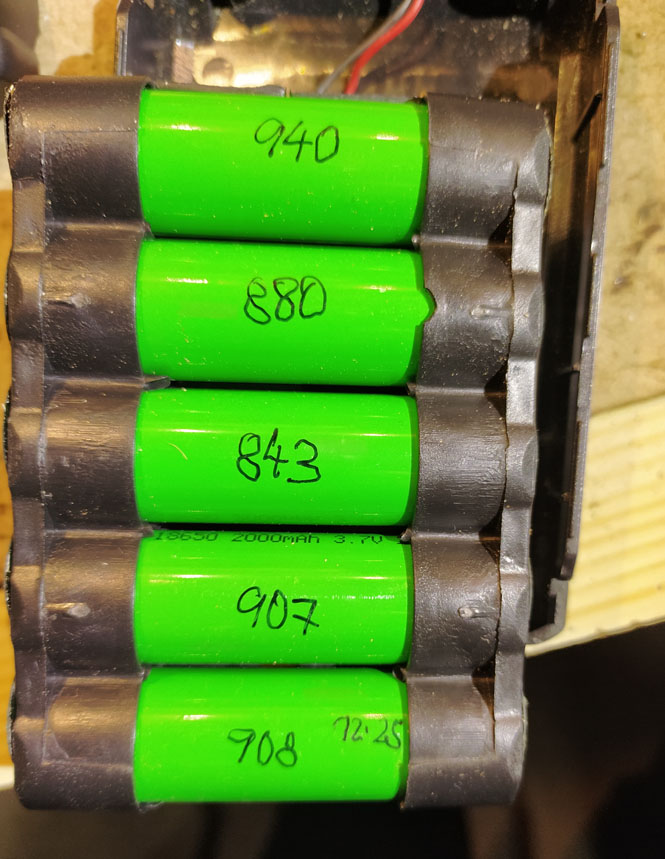

2Ah akumulátor složený z 1200mAh článků.Počítám,že údaj na aku bude taky "zaoukrouhlený" z 800 na 1200 Laughing

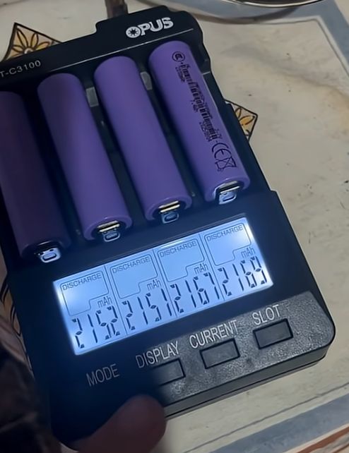

Proč? HL nemusí být tak špatné, na obrázku jsou 2000mAh a dostal do nich cca 2150mAh.

Keďže Li-Ion články nesmieš vybíjať na nulu, ich kapacita závisí len od toho, jak veľmi si odvážny. Wink

Tak to je, když nastavíš max. na 3,95V, tak do nich dostaneš daleko méně mAh a hned to můžeš nafotit a vyrobit vlákno o čínském šmejdu. Nebo to postavíš na domněnkách.

tak články 1200mAh nedají 2000mAh ani kdyby byly ze zlata.
Musely by být 2P6S, to se do toho packu ale nevejde.
Furt mě překvapuje, že si někdo koupí čínskej ojeb a pak se diví.
Pokud je to koupeno v CZ, tak bych to prodejci omlátil o hlavu.
Příspěvky: 16857
PříspěvekZaslal: po leden 19 2026, 18:29    Předmět: Citovat
dj_Paul napsal(a):
... Musely by být 2P6S, to se do toho packu ale nevejde...
Dovolím si tě opravit na 2P5S v tomto případě. Wink
