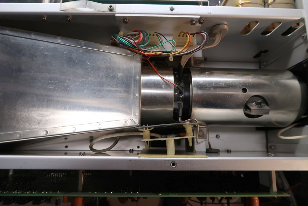

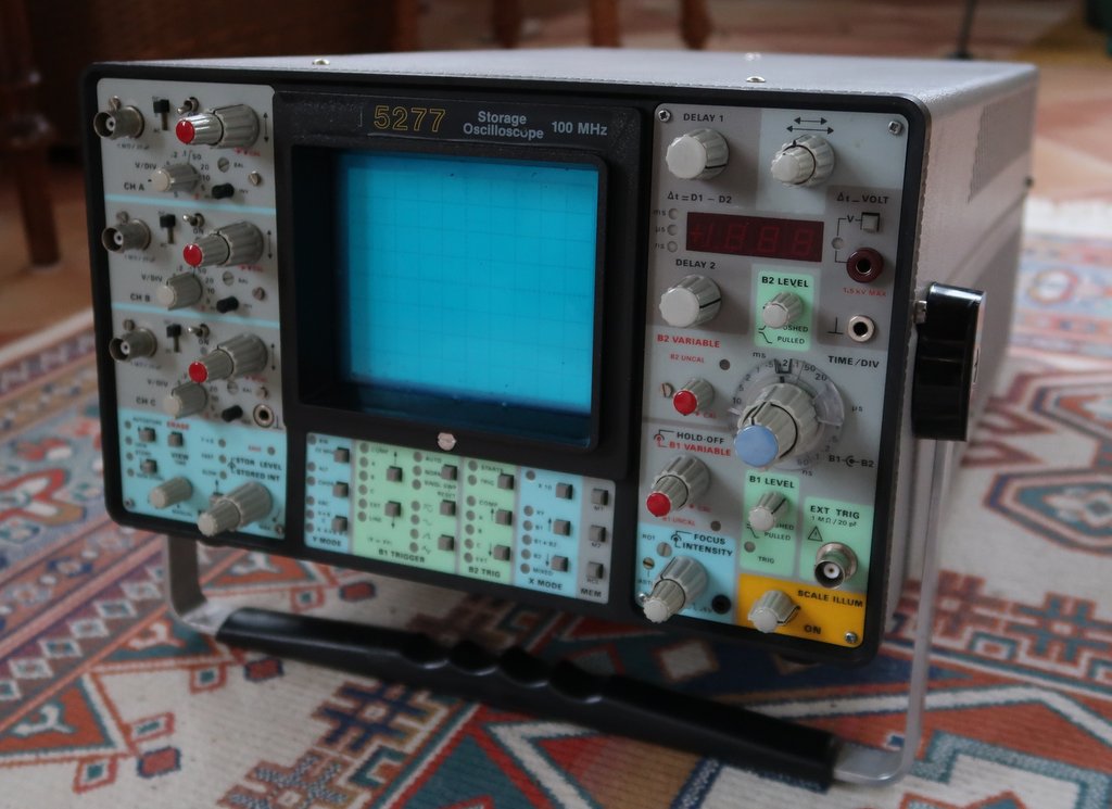

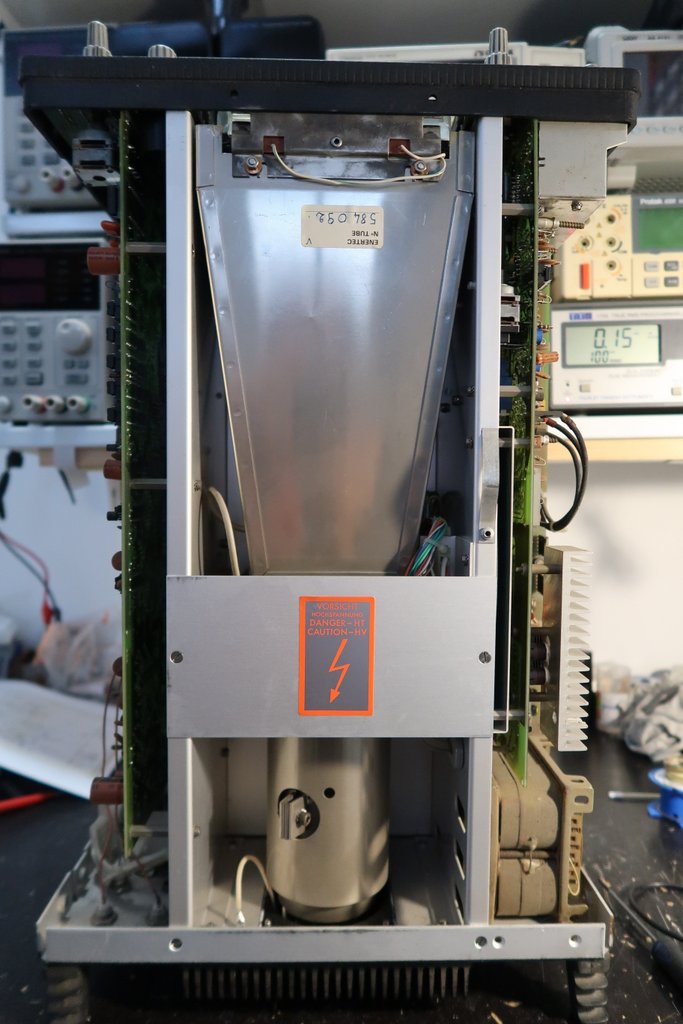

Už dlouho mám tenhle francouzský osciloskop. Je to tříkanálový stroj, kde všechny kanály jsou plnohodnotné, paměťová obrazovka, max. frekvence 100MHz, duální časovka, digitální SS autorage voltmetr, a digitální odečet času mezi dvěma nastavitelnýma značkama.
Výroba je někdy z počátku osumdesátých let, uvnitř tranzistory, operáky a digitální obvody řady 4XXX. Registry nastavení osciloskopu jsou zálohované 9V baterii, takže zůstane po následném zapnutí poslední nastavení.
Mechanická konstrukce je docela povedená, až na hlavní desku, což musela být noční můra servisáků. Ale Tektronix to má taky řešené na mašli.
Bylo tam totálně rozjeté nastavení zdroje, nastavení HV a všechny potenciometry potřebovaly vyčistit. Docela oříšek byly nespolehlivé kontakty karuselových přepínačů nastavení útlumu u všech kanálů. Kvuli tomu jsem musel vyndat desku vertikálních zesilovačů a odstrojit stínící konstrukci. Pak už naštěstí stačilo jen odklopit víčka přepínačů a vyčistit.
Osciloskop byl v dost zuboženém stavu, zadělaný jak jetel, uvnitř zaprášený a na několika místech řachnutý kryt. Naštěstí je hliníkový a podařilo se ho vyrovnat bez nutnosti přelakování.
A ještě pár fotek z renovace.
Stav na začátku, špinavý jako prase.

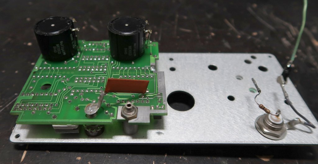

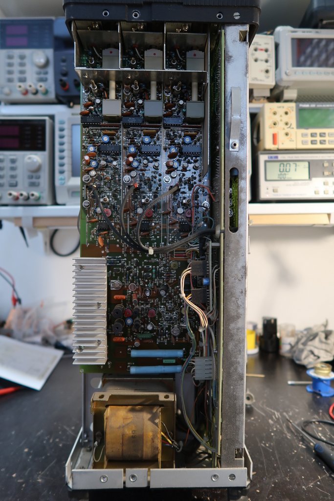

Další fotky
Chlazení koncového stupně vertikálu.
 Velikost:  84.69 kB
 Zobrazeno:  36 krát

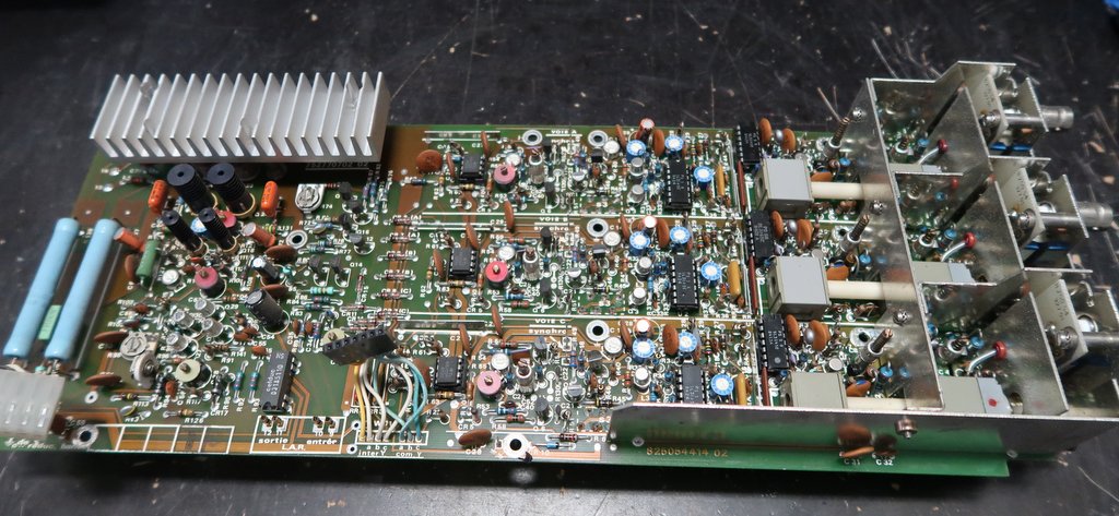

Deska zesilovačů
 Velikost:  156.31 kB
 Zobrazeno:  78 krát
 Velikost:  182.8 kB
 Zobrazeno:  40 krát
 Velikost:  94 kB
 Zobrazeno:  41 krát

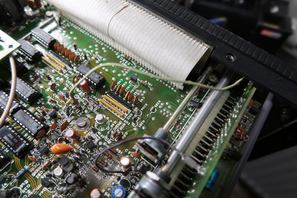

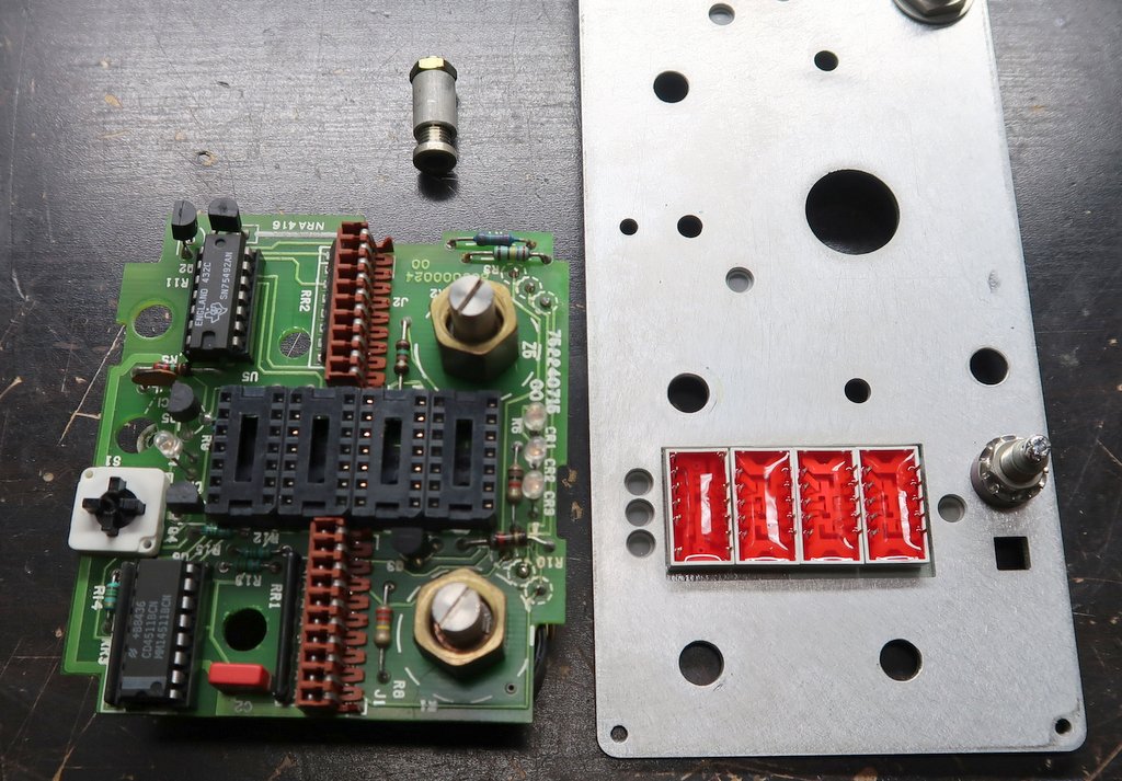

Řešení displeje
 Velikost:  182.36 kB
 Zobrazeno:  62 krát

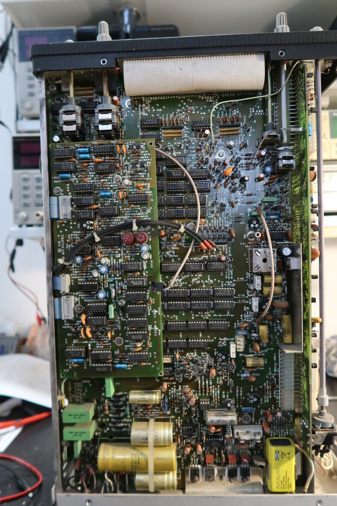

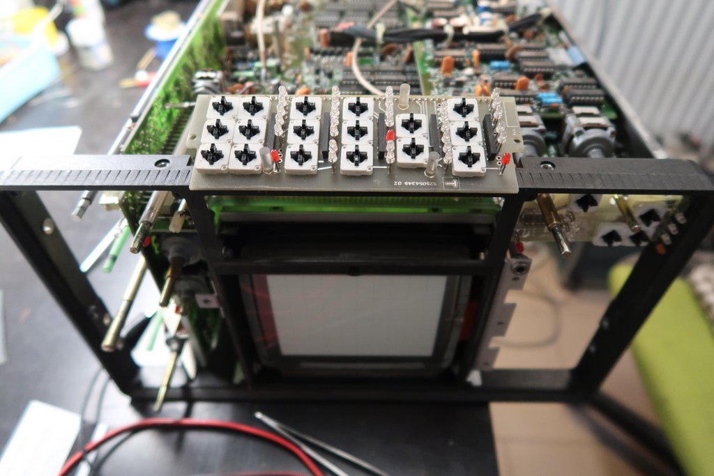

Další fotky
Dost vykucháno
 Velikost:  118.98 kB
 Zobrazeno:  58 krát
 Velikost:  109.83 kB
 Zobrazeno:  48 krát

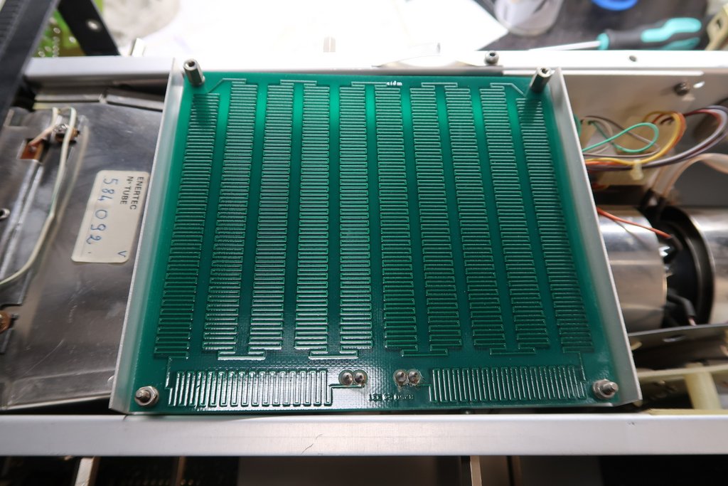

Zpožďovací linka je řešena na plošňáku a ne špulkou kabelu, jak bylo zvykem.

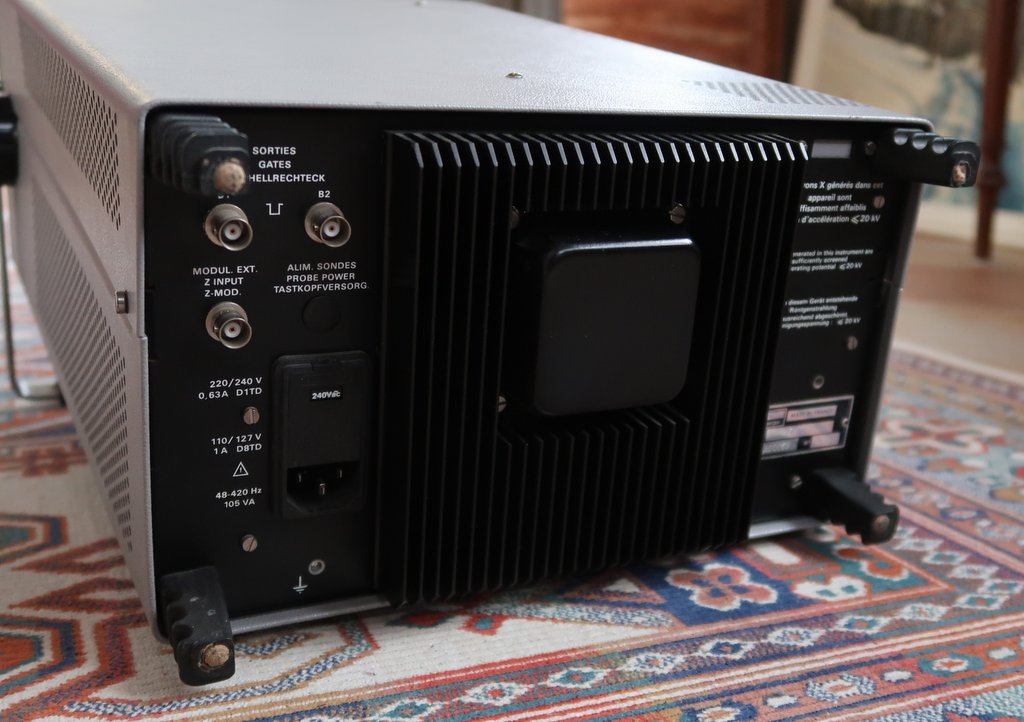

Zadní strana s mohutným chladičem a konektory po renovaci.

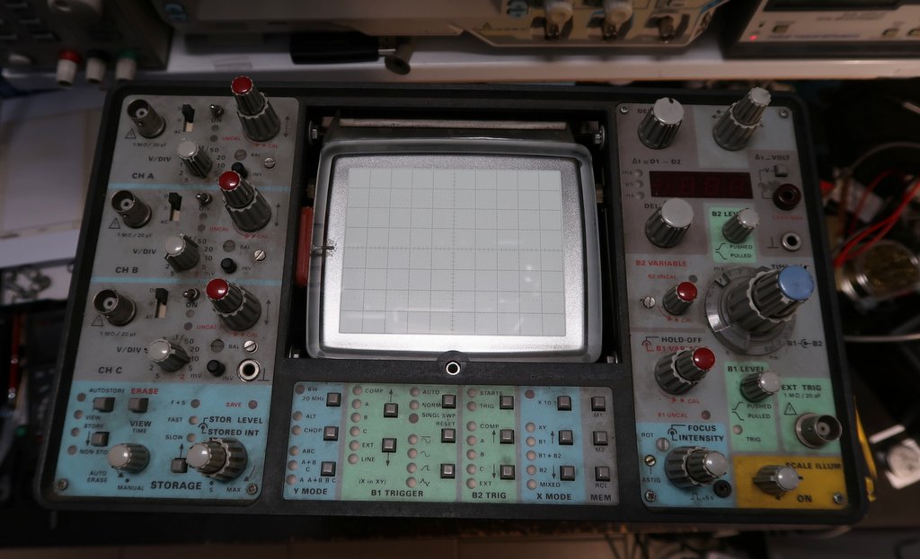

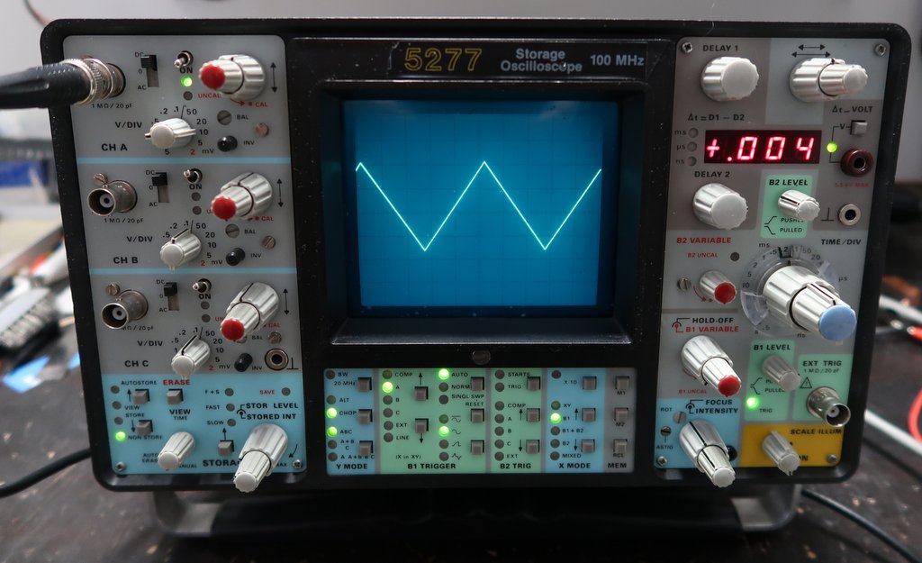

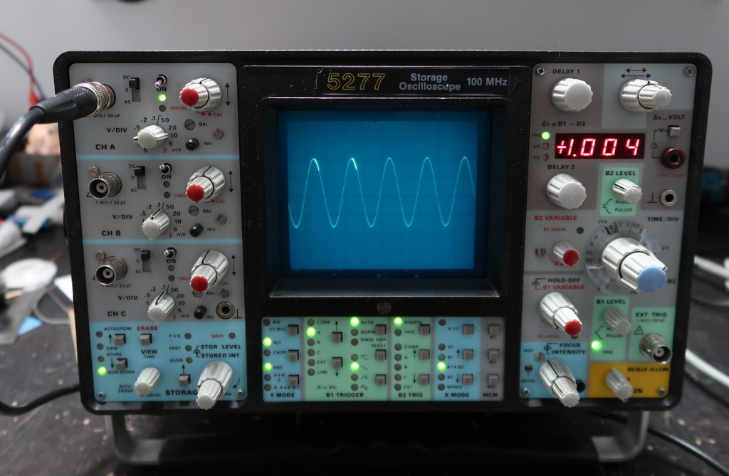

A to už je po dokončení a nastavení.
Sinus 1kHz, na displeji je odstup značek v ms.
 Velikost:  109.71 kB
 Zobrazeno:  77 krát

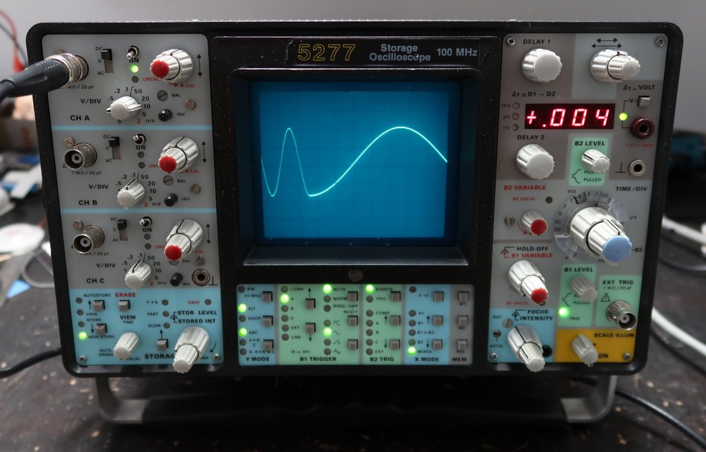

Zobrazení mixu první a druhé časovky
 Velikost:  114.74 kB
 Zobrazeno:  65 krát
Trojúhelník pro kontrolu linearity
 Velikost:  116.77 kB
 Zobrazeno:  32 krát

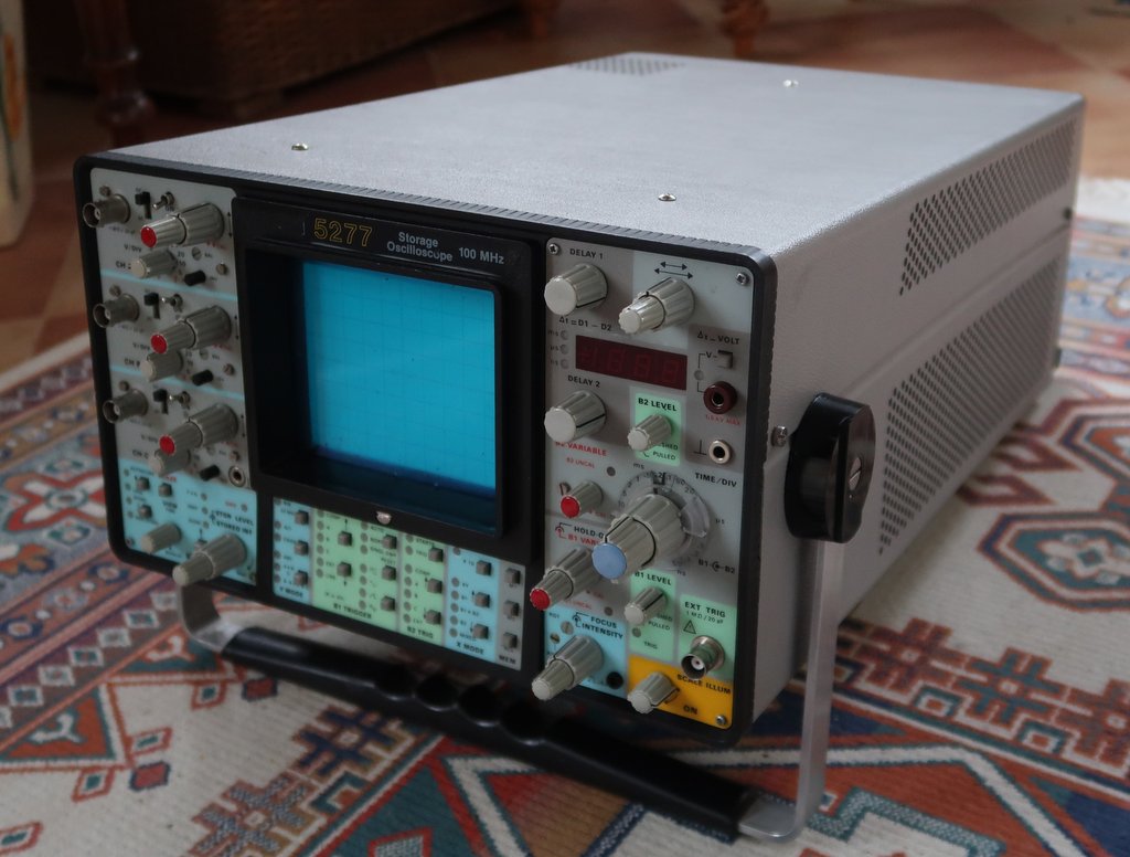

Celkový vzhled
 Velikost:  125.38 kB
 Zobrazeno:  30 krát
Celkový vzhled
 Velikost:  128.03 kB
 Zobrazeno:  50 krát

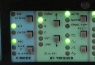

Jak fungují 3 plnohodnotné kanály Y? Normální osciloskop s běžnou obrazovkou má přepínání ALT /CHOP pro dva kanály.

Plnohodnotné, tím jsem myslel, že není omezený vstupní rozsah třeba jen na dvě hodnoty (zamýšleno na sledování digitálních signálů).
Tady u toho osciloskopu je u každého kanálu páčkový přepínač, kterým se může kanál zapnout-vypnout. V režimu ABC si tak mohu zobrazit kanály podle polohy jejich spínačů. Alt i chop funguje stejně jako u dvojkanálu, ale tady přepíná postupně tři kanály. Ty vypnuté přeskočí.
