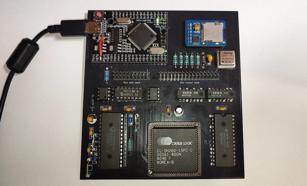

martinkopp napsal(a):
Pokud zvládá C, arduino bych nedoporučoval, lepení z knihoven postahovaných z internetu je cesta do pekel. Až narazíš na součásku kde si budeš muset napsat knihovny sám, končíš. Na nějaké menší domácí projekty bych dnes šel do RISC-V. Je to levné, spousta typů a nezavřeš si dveře do profesionálního nasazení jako s návyky z arduina.
Tak zle by som to na domáce bastle nevidel.
Príklad - spravil som si vlastné knižnice pre MFM harddiskové radiče a použil som Arduino, aby sa s tými dinosaurami dalo komunikovať "cez USB". Študovať datasheet takého Cirrus Logic CL SH-260 je jak dizertácia, takže na konci dňa som ocenil, že niekto za mňa spravil základ jak svoje data ukladať aj na microSD kartu, prípadne vypluť niečo na displej. S tým, že si to upravím, ak treba - takže k základnej funkcii mi netreba nutne lúštiť ďalšie lajstrá.
Jasné, že v korporátnom prostedí takéto niečo neexist, a v mojom konkrétnom zapojení je tam to Arduino už poznať /pomalý osembiťák, absencia DMA/. Ale je to furt dirt cheap, TTL friendly, programuje sa to trivialne, keď sa to posere, vymení sa to ako kus... a najmä je to prívetivé i "nehardvéristom" ako ja.
Netreba k tomu vývojové dosky, špeciálne káble a redukcie, z vybavenia fakt len multimeter a osciloskop.
