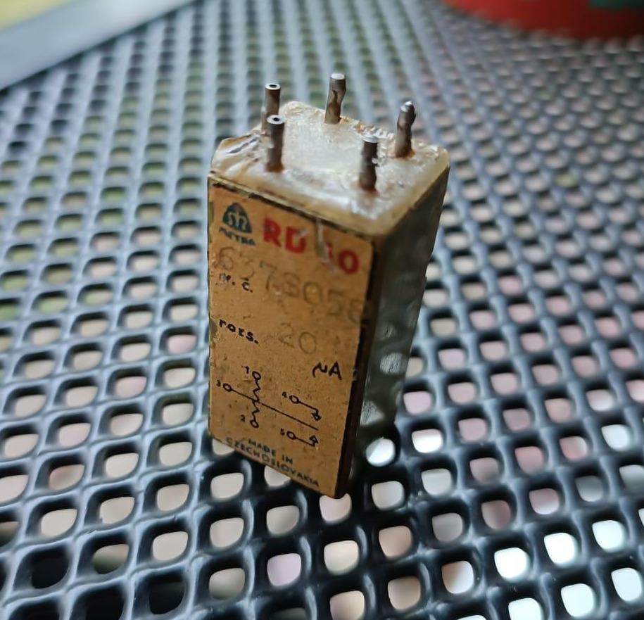

samec napsal(a):
Už som videl bistabilné, ale trojstavové ešte nie.
Třístavové polarizované relé (muzeální kousek) Metra RD 10.
Po přivedení napětí jedné polarity se kotva překlopí do jedné krajní polohy, při opačné polaritě do druhé, ale ve stavu bez napětí je kotva v neutrální poloze (tj. mezi oběma krajními kontakty s tím, že není spojena ani s jedním z nich).

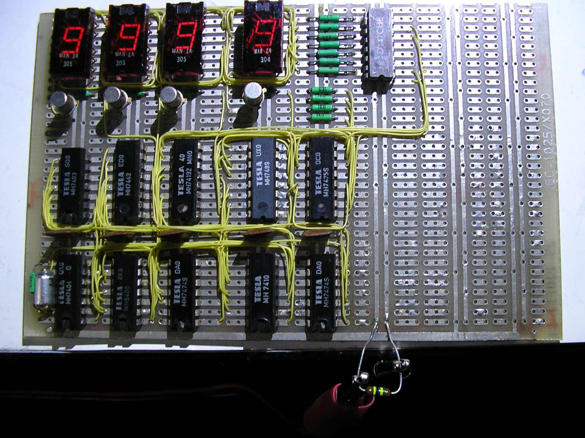

K použití MHB6561 - na rozdíl od MH7489, je MHB6561 CMOS, tudíž se dá dobře zálohovat a kolik se použije jestli 16, nebo 256 nible je na Vás, rozhodně to není nijak mnoho, aby se to nedalo nastavovat ručně, pokud to můžete držet v záloze.
https://www.hadex.cz/e970-mhb6561---staticka-pamet-cmos-256x4-dil18/
Tesla měla v katalogu také MHB40114, což bylo něco jako MH7489 v CMOS, ale tu jsem nikdy neviděl.
Pak ještě MHB5902 a MHB5514
https://www.hadex.cz/e419-mhb5902---pamet-ram-1024bit-dil16/
https://www.soucastka.cz/mhb5514
Až to zmizí ze skladů, tak už nic dostupné nebude.
Z logiky je dostupná 74HC řada, 74HCT už problematicky, za DIL16 už chtějí kolem 25Kč, nejlevnější jsou TSSOP kolem 5Kč.
Aritmetika je dostupná 74HC283, nic víc, ale stejně počítám s náhradou ATF22V10D, ta umí i zero power mode.
Místo MH74188 počítám také použít ATF22V10D a tím bude celé počítadlo v CMOS Very Happy
Když CMOS nebyl, tak se dělalo z TTL.
Takovej řadič s MH7489 ve funkci 4 místného DVM baštil kolem 400mA, analogovou část, kde byl jeden uA747 a analog spínač, jsem na bastlu "na čisto" už nepředělal Embarassed
 Velikost:  297.91 kB
 Zobrazeno:  54 krát
