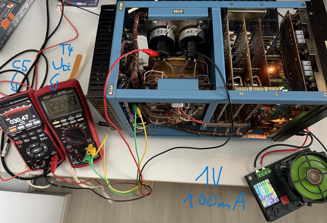

siska
Založen: Jan 03, 2026
Příspěvky: 9
PříspěvekZaslal: st leden 14 2026, 23:06    Předmět: Citovat
Zkoumal jsem to, a obvod předstabilizátoru zdá se že opravdu nefunguje ani na jednom kanálu. Tyristor se zdá být OK, ale ovládání zřejmě nefunguje - na Gate je neustále max napětí. Na osciloskopu je na gate tyristoru stejný průběh jako za stabilizátorem. Hmm.

PříspěvekZaslal: čt leden 15 2026, 9:44    Předmět: Citovat
Nakreslil jsem malůvku, jak je to vlastně nadrátované.
Je třeba si uvědomit, že mezi blokem předstabilizátoru a lineárním blokem jsou pouze 3 dráty, viz malůvka.
Takže, jestli jsi měl minus V-metru na mínusové výstupní svorce zdroje, tak se nediv.
Nejrychleji poznáš funkci předstabilizátoru tak, že změříš Uce na výkonné 503ce, tak s +- 100mA zátěže.
Při opravě si uvědom, že na svorce 8 a 7 je USMĚRNĚNÉ tepavé napětí, vyfiltrované je až za tyristorem a cívkou. Ale to už jsi na tom kondu.
Došlo k nejhoršímu, musel jsem vytáhnout nějaké schéma.
R..

PříspěvekZaslal: pá leden 16 2026, 13:57    Předmět: Citovat
schrost napsal(a):
Díky moc, já si to schéma procházel, ale netrklo mě to. Malůvka pomohla.
Proměřil jsem napětí Uce na T4 a taky napětí C5, viz tabulka při různých výstupních napětích. Zátěž vždy 100mA. Oba kanály se chovají +- stejně.
Výstup (V) | U C5 (V) | Uce T5 (V)
1 | 30.5 | 29.5
5 | 29.7 | 24.8
10 | 25.7 | 15.6
15 | 23.4 | 7.8
20 | 29 | 7.5
24 | 31.8 | 7.3
27 | 34.7 | 7.1
29 | 37.5 | 6.97
33 | 40.3 | 6.7
36.7 | 43.6 | 6.3
Nakonec jsem se díval na napětí na kondenzátoru, a nejvyšší tam je, pokud je kanál nastaven na 0V a bez zátěže.
Zajímavé je, že při zátěži napětí na C5 klesá a pak zase stoupá s výstupním napětím. Nefunguje regulace pro malá výstupní napětí nebo je to normální?

To vpravo dole s větrákem je tester kapacity batérek a nebo umělá zátěž? Já mám "burn tester" batérek nějakýho staršího provedení s displejem 2 x 16 znaků a použít ho jako umělou zátěž zdroje jsem ho zatím nikdy nezkusil. Ani nebyla potřeba, umělou zátěž co umí i pulzní zatěžování jsem si postavil podle Amára sám.

PříspěvekZaslal: pá leden 16 2026, 17:11    Předmět: Citovat
Celeron napsal(a):
Je to Atorch BW150, umělá zátěž, ale umí to i testovat baterky. Mám ho docela krátkou dobu, ale je podobný jiným Atorch zátěžím - čínským bazmekům. Má to napsáno 150W, ale dlouhodobě bych to teda nezkoušel s tím mini chladičem.
Pozitivní je, že to má spoustu režimů - konstantní proud, napětí, odpor, výkon a pak nějaké režimy na nabíjení a vybíjení baterek (nabíjení jen s nějakým přídavným zařízením).
Edit: je v 3d vytištěné krabičce, Číňan dodává jen osazenou DPS.
