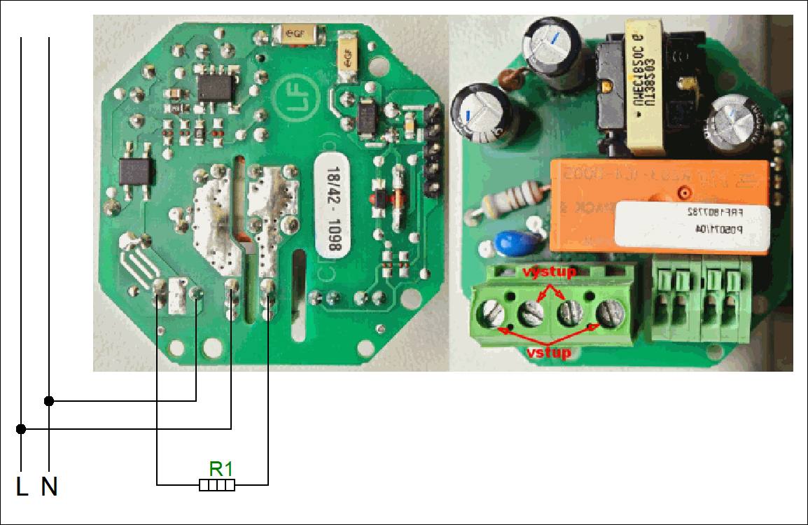

Zdravím zdejší komunitu.
Moc se v tom nevyznám, ale jak mám nasimulovat funkčnost tohoto zdroje (pro regulátor podlahového topení), když je 100 ohmový odpor (asi) pro můstek napojen z výstupu od relé. Nejspíš to bude propojené přes topné kabely, tak nevím jestli to můžu spojit natvrdo, abych něco nezničil. Děkuji za radu.
 Velikost:  214.82 kB
 Zobrazeno:  132 krát

Napájení nebude přes kontakt relé, nejspíš máš prohozené svorky vstup/výstup.

Vstup a výstup máš zrejme zakreslený opačne.

Jestli to je dvojdílnej dotykáč termostat, tak vzadu na krabce máš přece popis vývodů. Prostě na velký silový krajní se připojí topnej kabel do 3,5KW (nebo relé s cívkou na 230V) a do středních 230V. A podlahová sonda se připojí na svorky Sensor1, ty dvě jsou dál od silových.

Hlavně je jeden z těch dvou obrázků přezrcadlený.

Ty svorky máš prostě označeny špatně (zaměněny). Jinak relé nesepne. A termíny "vstup" a "výstup" nejsou příliš vhodné.
A o tom, žes usnadnil čtení pcb zrcadlením (převrácením obrazu), jsi některé spíše zmátl.

Jinak jste si zajisté všimli konstrukční chyby na vstupu 230V. Paralelně k svorkám je zapojenej varistor. Pokud je velký přepětí a nebo "ulítne" PEN do baráku a trojfázová hvězda se středem podle zatížení fází posune, tak to skončí explozí. Přitom za varistorem je pojistkový odpor. Stačilo ten varistor zapojit až za něj. V novějších verzích tohodle termostatu už to je přepojený. Nejen PRCák, ale i frantík ve fy Watts něco parádně po serou.

Popletl jsem šipky a je to naopak. Asi je vadný čip LNK623DG, který vytváří 5V. Když jsem 5V nahradil jinými z adaptéru, tak se to rozjelo.
Zkusil jsem připojit místo externího čidla potenciometr, abych mohl nasimulovat teplotu a relé cvaká a rozsvěcuje žárovku.
Ten regulátor je starý 6 let a už dělal neplechu, kdy topení nevypínal a musel se shazovat až jistič. Po zapnutí třeba den reguloval a potom zase ne. Nyní je místo něho nový a ten funguje.

Podle popisu dřívějších problémů bych určitě taky zkontroloval zvlnění těch 5V (až bude vyměněný LNK), nebo raději napřed preventivně změřil elyty, které těch 5V filtrují - ty předešlé vady by vypadaly na problém se zvlněným napájením, které později mohlo způsobit i odpálení zdrojového IC.
