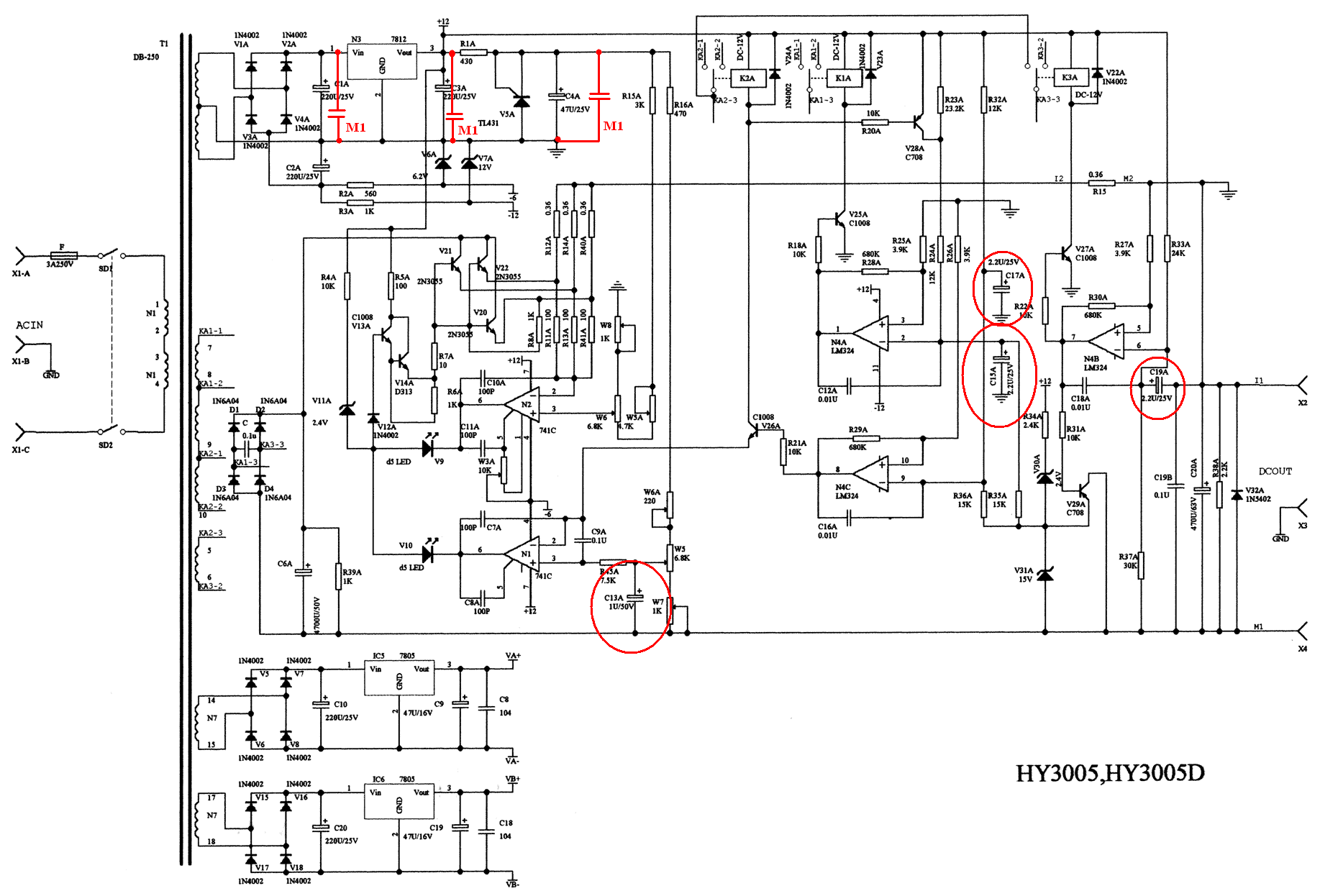

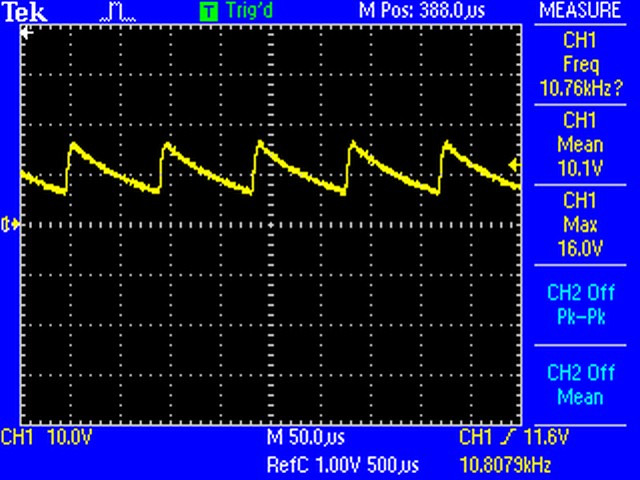

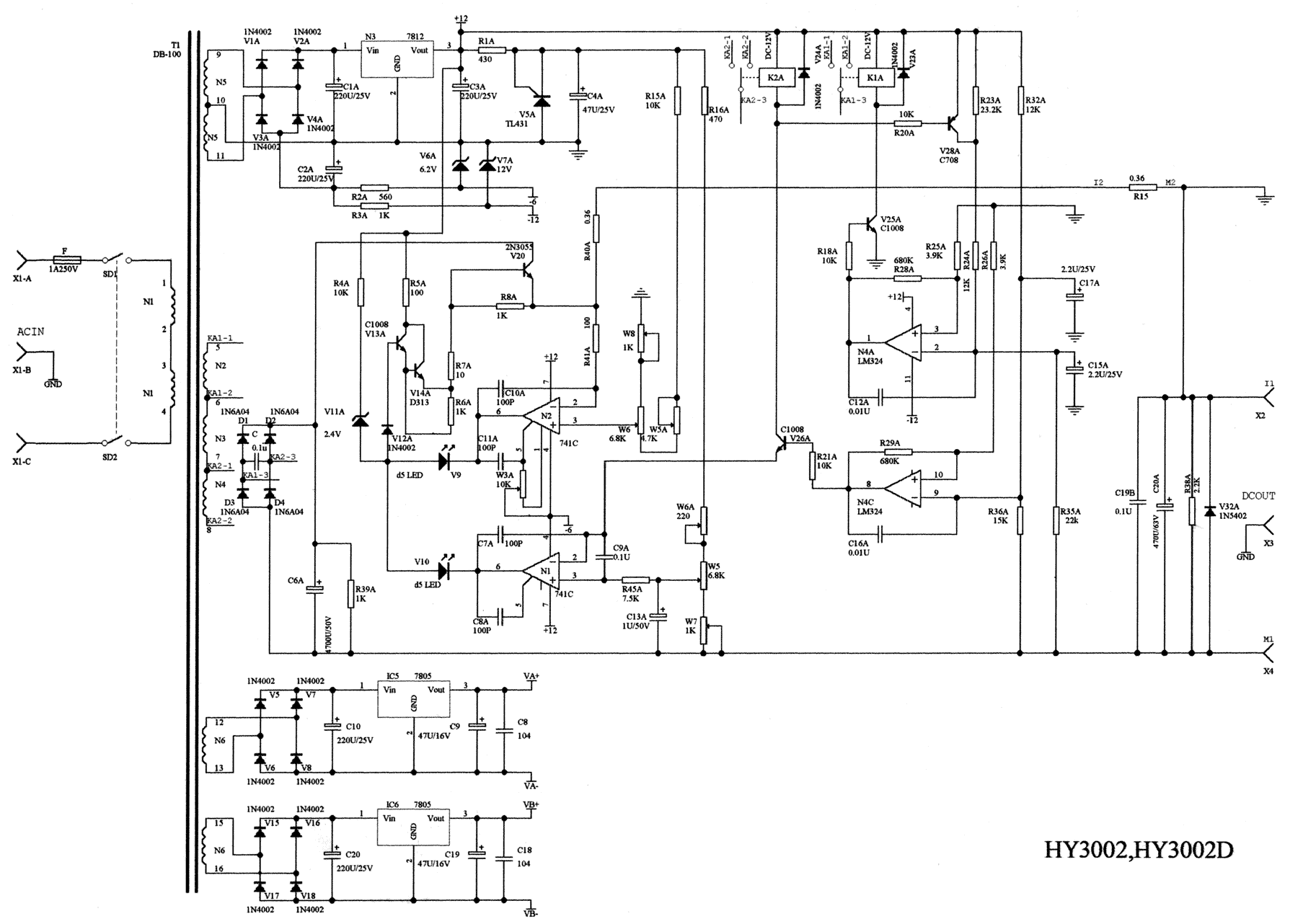

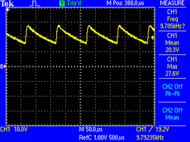

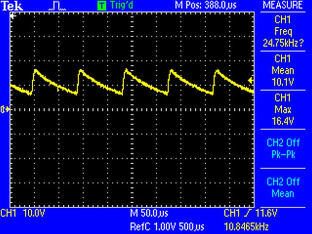

Ahoj, mám dotaz k vám odoborníkům na napájecí zdroje. Zdroj HY3005D-3, který mi začal špatně fungovat je poměrně dost rozšířený, tak doufám někdo poradí.
Problém spočívá v tom, že na jedné napájecí větvi vidím pilovitý průběh napětí. Oscilogramy a schéma přikládám. Děkuji moc za váš názor.
Pěkný den všem.
Bohouš.

PříspěvekZaslal: út duben 16 2013, 16:17    Předmět: Citovat
chroustek napsal(a):
na které větvi to měříš ?
je ten zdroj zatížen, nebo je bez zatížení ?

PříspěvekZaslal: út duben 16 2013, 16:34    Předmět: Citovat

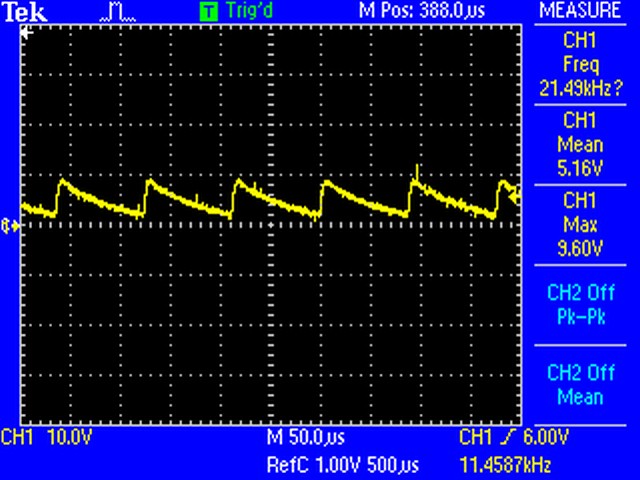

Je to ta regulovatelná větev (zdroj ma dve + fixni 5V 3A extra, schema je pro tu jednu pulku myslim), kdyz to zatizim rekneme 0,15A tak to porad kmita a stredni hodnota napeti trochu klesne, kdyz jsem prednastavil konstantni napeti 12V a zatizil to 4,5A tak to sice nekmita, ale napeti spadne nekam na 7,5V.
Diky za pomoc.
Příspěvky: 12623
PříspěvekZaslal: so duben 20 2013, 11:16    Předmět: Citovat
zkontrolovat, případně vyměnit zakroužkované elyty
doplnit blokovací kondíky "M1"

PříspěvekZaslal: čt srpen 01 2013, 16:37    Předmět: Citovat

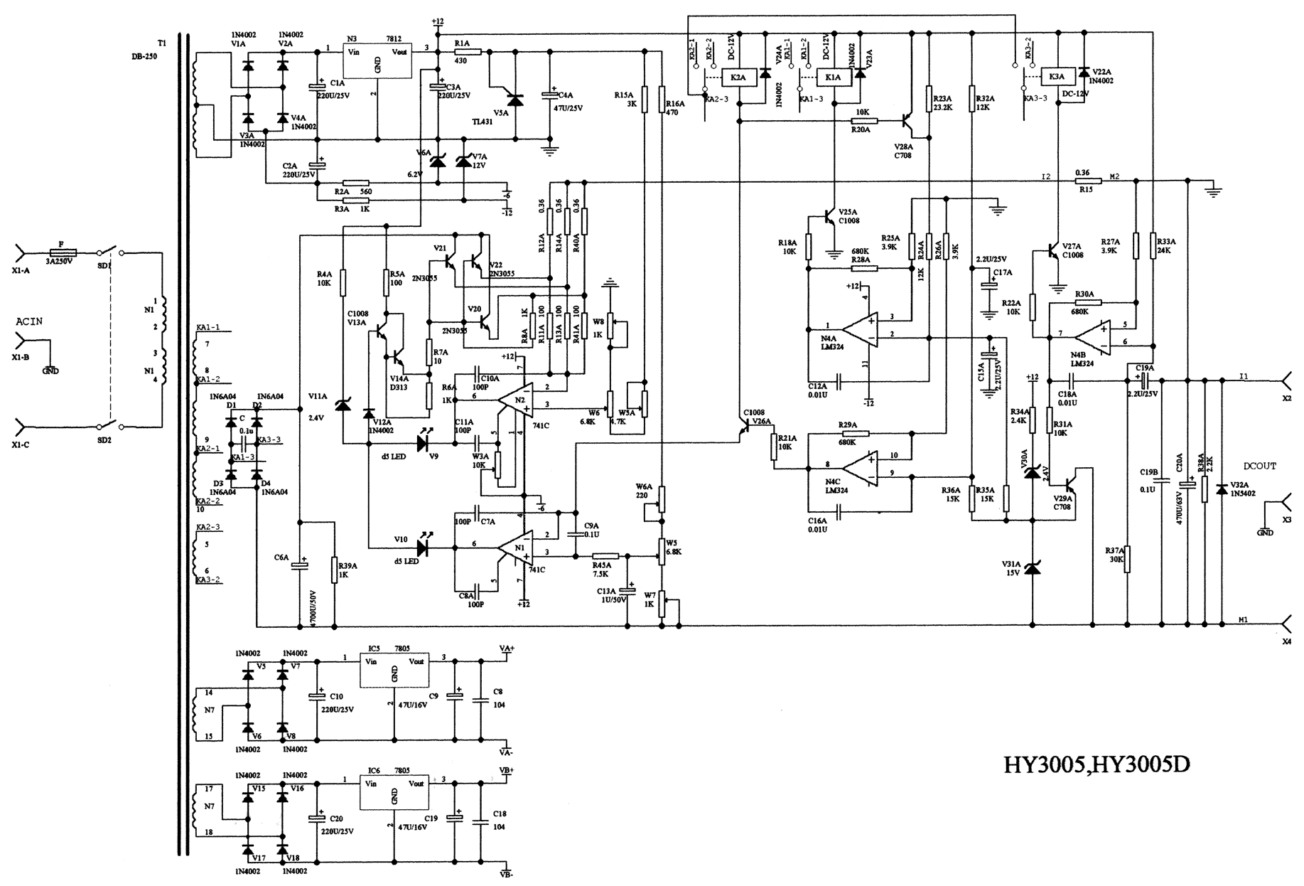

Tak jsem ty kondiky vyměnil a přidal blokovací 100nF a dělá to pořád to samé. Zjistil jsem že mám trochu jinou verzi zdroje, ale udělal jsem to analogicky. Schéma přikládám.

PříspěvekZaslal: čt srpen 01 2013, 21:42    Předmět: Citovat
Hlavní závada je asi změna napětí o 4.5V, při zatížení. Zvlnění je pouze důsledek. Když máš dvojitý zdroj, můžeš srovnávat napětí v obvodu s druhým zdrojem, který je dobrý.

PříspěvekZaslal: po srpen 05 2013, 21:15    Předmět: Citovat
Ono to tu pilu dělá i bez zátěže. Zkusím povyměňovat ty OP Sad

PříspěvekZaslal: so září 28 2013, 9:44    Předmět: Citovat
Vyměnil jsem obě 741 a 324, 7812 a dělá to pořád to samé, tak já už nevim Sad............

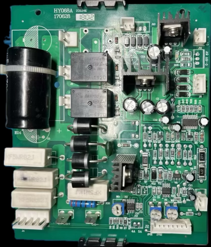

Zdravím, nechci zakládat nové téma. Mam zdroj PeakMeter 3005D-3.

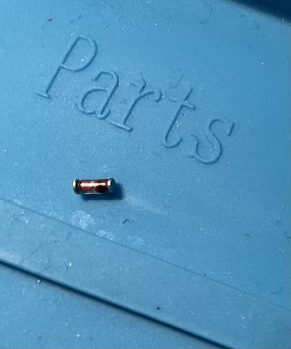

Našel jsem k němu několik schémat, ale žádné plně neodpovídá mému zdroji. Na zdroji je vadná Master větev. Při zapnutí začíná rozsah napětí na 10V a končí na cca 40V. Nyní se odporoučelo jedno relé ze třech i s diodou paralelně k cívce. Relé jsem zakoupil nové. Potřeboval bych poradit jakou diodu k němu osadit. Zda je to Dioda LL4148. Ve schématech jsou všude 1N4002. Přikládám foto desky. Děkuji.

Diodu k němu dej nějakou, co najdeš v šuplíku. Je to jen ochranná dioda.

Správne, kľudne postačí aj štandardná 1N4007 ktorých sú plné šuplíky, a nejaké sa pohadzujú aj pod stolom v kúte.

Druh pouzdra je zřejmě SOD-80. Je to titěrné, mám jen součástky s drátovými vývody. No, zkusím to tam nějak nabastlit. Very Happy Ale radši bych věděl co to je za typ. Náhodou to schéma nikdo nemá?

Tak děkuji. Švihnul jsem tam nové relé a diodu 1N4148 a už to maká. Byl problém zřejmě s tím relátkem, asi bylo sepnuté hned po zapnutí, proto tam hned skočilo 10V. Pokud má někdo schéma přímo k této desce, budu rád. Díky.
