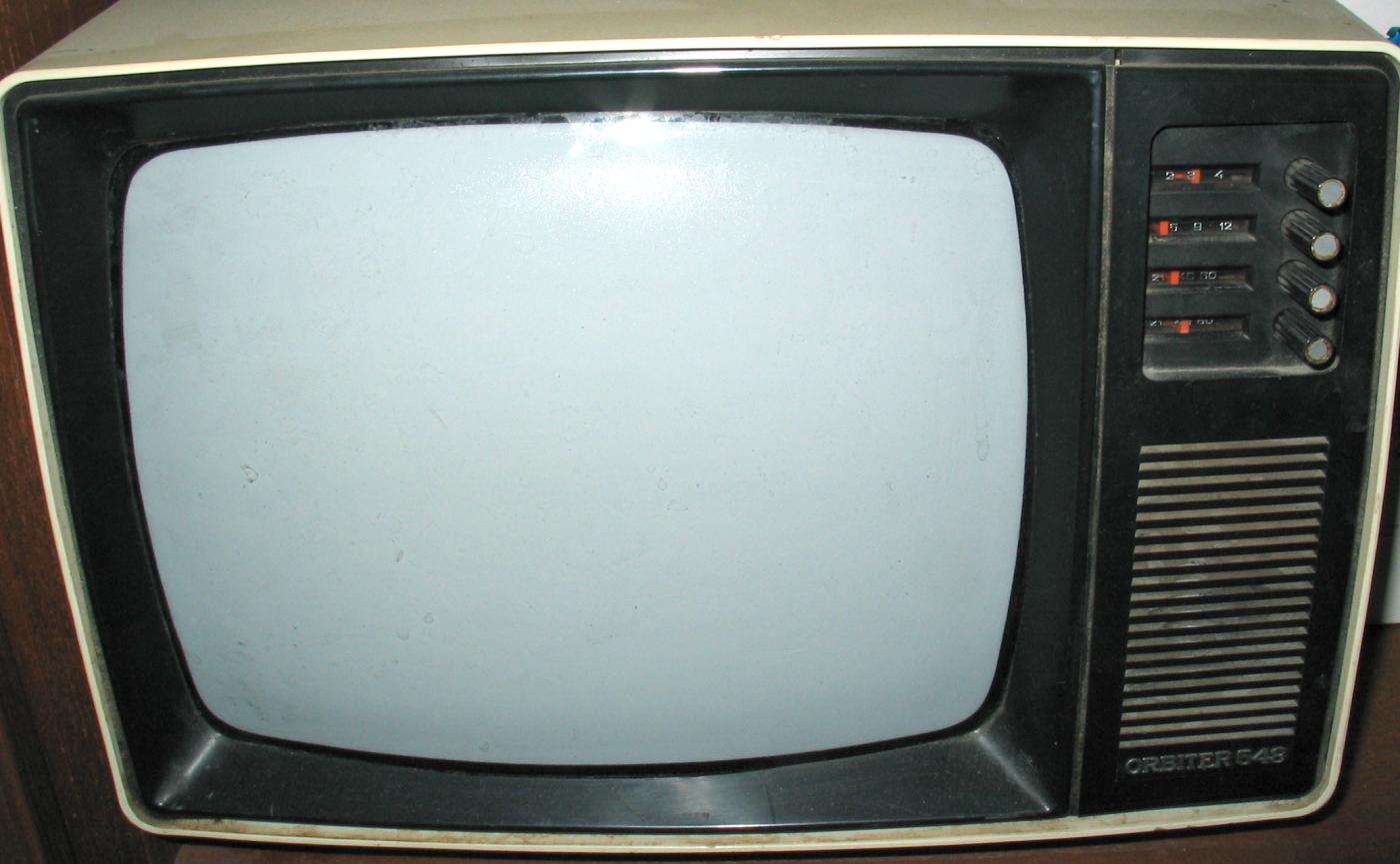

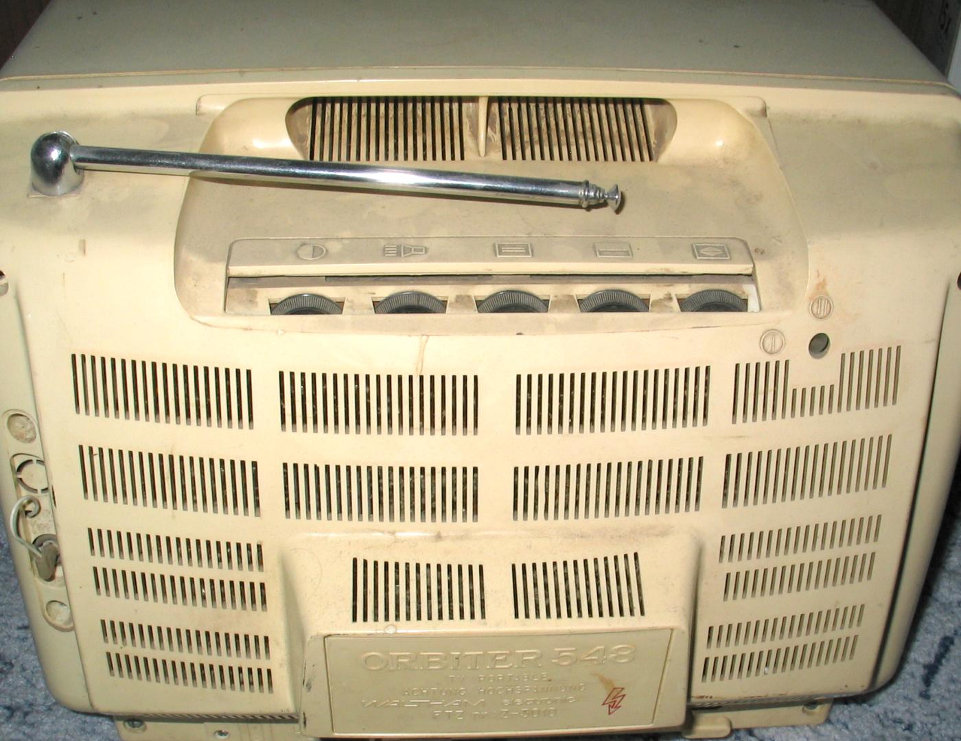

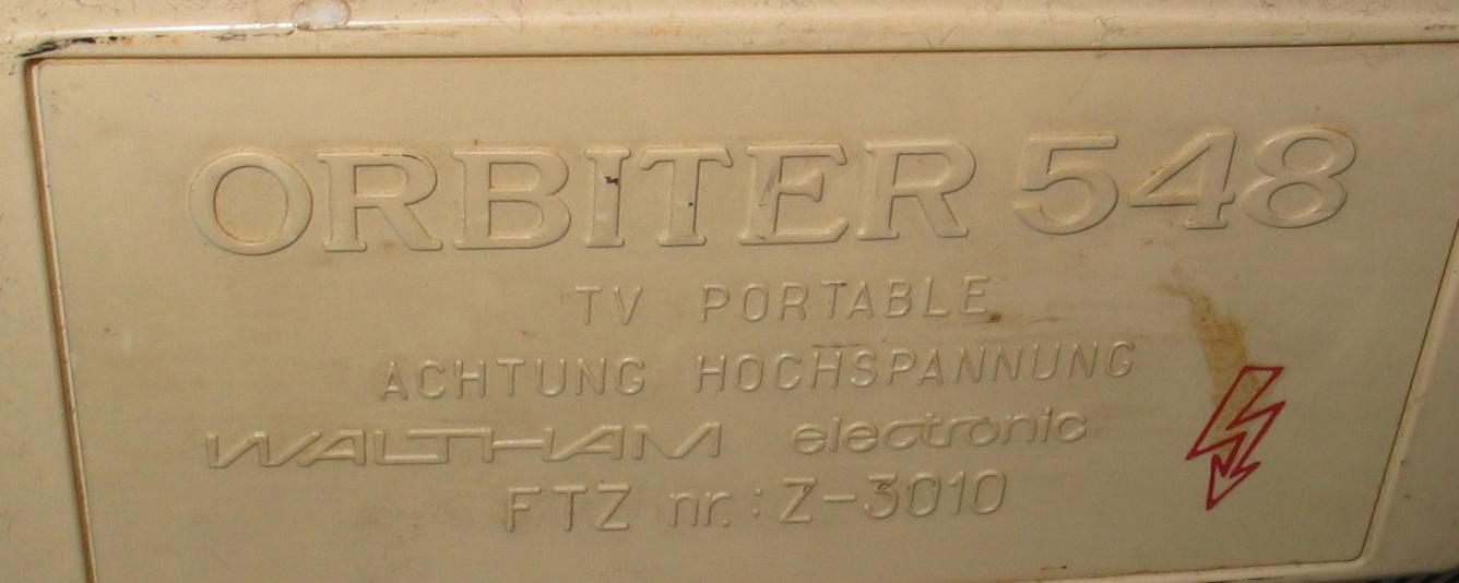

Asi to bolo naozaj lacne - zjavne sa to vyvazalo aj na zapad. Mam tu tento televizor, ale s oznacenim Waltham Orbiter 548.

Ano, v 60. a 70. letech východní blok dodával do západní Evropy levné zboží. Komanči potřebovali devizy. V 80. letech už to šlo do kytek, protože zastaralost stoupala a už se objevovaly levné věci z Koreje a Číny.
Příspěvky: 21322
PříspěvekZaslal: st leden 14 2026, 23:10    Předmět: Citovat
Waltham byl jen překupník pro některý rakouský řetězec, nechal si přístroje dělat jinde a na kryty umístit rovnou z výroby svou "značku". Nejčastěji jsem ve Walthamech ale našel střeva Videoton.
