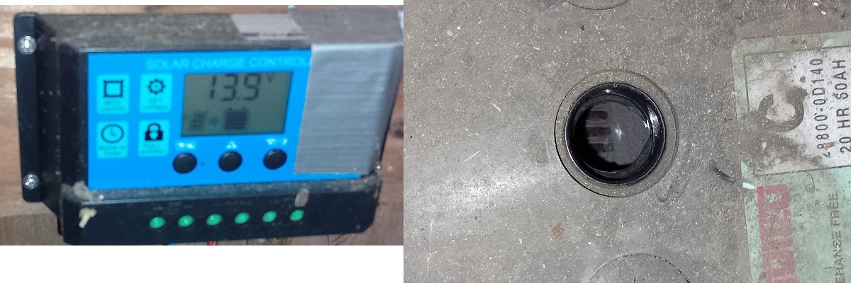

Takže pokračování: U hasičů je konzervační napětí 27,5V (24V palubní napětí), 13,8V (palubní napětí 12V). Některá technika má připojení přímo na síť 230V. Kromě toho mají i startovací vozík - kdyby náhodou. Ptal jsem se na explozi baterky při startu - na technice nikdy, u stacionárního dieselu se s tím potkali, ale ne přímo tam, kde jsem byl.
Ohledně nabíjení a vybíjení existují chemické vzorce, kde při vybíjení vzniká síran olovnatý a voda, při nabíjení se síran olovnatý a voda mění na olovo (-), oxid olovičitý (+) a kyselina sírová. A protože v přírodě není nic ideální, tak při nabíjení část energie způsobí elektrolýzu vody a její rozklad na vodík a kyslík. K elektrolýze v nějaké míře tedy dochází vždy.
Při nabíjení konstatním proudem 1/C se míra elektrolýzy postupně zvětšuje až se spotřebuje veškerý síran olovnatý (aku je plně nabitý). Poté už se veškerá energie spotřebuje na elektrolýzu. Pokud se nabíjí konstatním napětím (s omezením proudu), pak je nabíjecí proud úměrný množství síranu olovnatého, jak jeho množství klesá, tak klesá i nabíjecí proud. Jak jsem koupil, tak prodávám.
Dále jsem si poslechl aku u dieselu - žádný šum. Pro jistotu jsem ještě zkontroloval baterku, co mi napájí ohradník a je dobíjena FV panelem. Tam mám sice nastaveno napětí na 14V, protože se trvale vybíjí, ale princip je stejný. A ani bublina. Foto přikládám.
Křemíkova hypotéza je tedy mylná:
- baterie nešumí
- kladná elektroda nekřehne vlivem provozu, ale je už vyrobena z křehkého materiálu
- aku ve vozidle je daleko více namáhán jak mechanicky, tak vybíjením/nabíjením
K tomu jen perlička - když jsem šel k dieselu, našel jsem tam kolegu kouřit (venku byla fakt zima) Smile Přiznal, že tam v zimě chodí běžně. Tedy žádná nebezpečná koncentrace v prostoru se nekoná.
