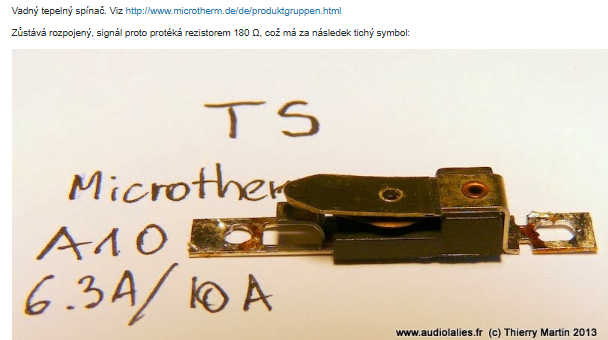

Neviem, koľko je na tom pravdy, ale toto som vytiahol z umelohmotnej pseudointeligencie
debata_s_AI_o_A10_v_Revox_Symbol_B.pdf
žlto zvýraznený text sú moje otázky, zvyšok odpovede AI
 Soubor:  debata_s_AI_o_A10_v_Revox_Symbol_B.pdf
 Velikost:  44.69 kB
 Staženo:  28 krát
tesla6
Založen: Jan 24, 2023
Příspěvky: 63
PříspěvekZaslal: st leden 14 2026, 12:01    Předmět: Citovat
Ve výškové sekci nic není tak budu předpokládat že se AI nemýlí.
Budu tedy shánět Microtherm A10 s vypínacou teplotou 100
°C, prípadne 90 °C.
Děkuji

Ve výškové sekci je řazen ten teplotní spínač!
Tady je kus diskuze k jeho náhradě
A možná by bylo lepší zeptat se na audiowebu, reprománii, avmánii...

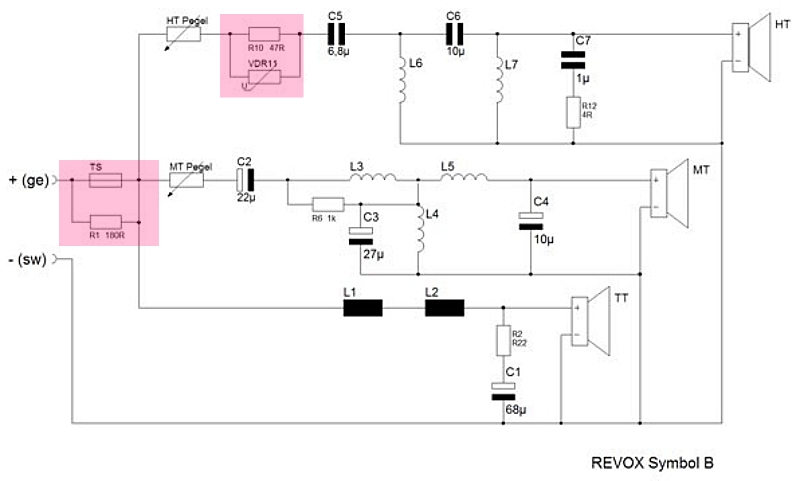

Posílám schéma, nezdá se mi že by to bylo na výškách, ale dám na tebe, poradil jsi mi dobře už víckrát ransome, diky.
 Velikost:  79.45 kB
 Zobrazeno:  23 krát
Příspěvky: 3757
PříspěvekZaslal: st leden 14 2026, 21:16    Předmět: Citovat
Vždyť to tam je vidět na první pohled. Je to na výškách.
Nahoře v růžovým rámečku - VDR1, paralelně k rezistoru 47R. Proměnné rezistory PEGEL ve výškové a středové větvi jsou na dorovnání úrovně (jsou na zadní straně nahoře na šikmých zádech).
Mimochodem, výšky mají podle schématu propust čtvrtého řádu. Tím spíš bych se o výškový reprák nebál.
Na přívodu k výhybce to vypadá nejspíš jako obyčejná tavná pojistka (označeno TS) a paralelně k ní odpor. Takže když se pojistka přeruší, bedny budou pořád slabě šveholit. Jestli tam je, musela by být někde na terminálu.

PříspěvekZaslal: st leden 14 2026, 21:23    Předmět: Citovat
Ransome ne.
Je to v tom druhém růžovém rámečku!
Příspěvky: 3757
PříspěvekZaslal: st leden 14 2026, 21:26    Předmět: Citovat
Co jsem koukal na fotky výhybky, tak mi to takhle vychází...
Moment. Možná jo. Pak by to ale odpojovalo celou soustavu. Když to je vyndaný, tak nehraje, respektive jen slabě šveholí?

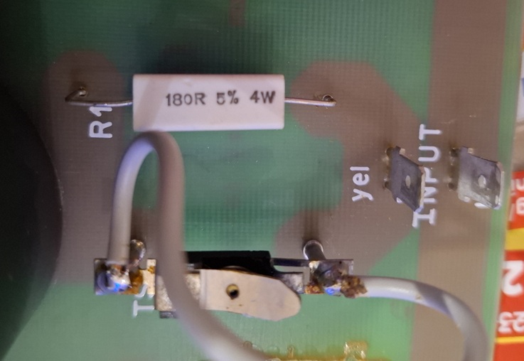

PříspěvekZaslal: st leden 14 2026, 21:27    Předmět: Citovat
Ne je to na přívodu.
